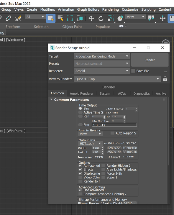

Что не так с UI 3ds Max 2022 на 4К разрешении?

Проблемы не в 4к, а когда у мониторов разное разрешение и требуется разное масштабирование на каждый монитор. Мучался несколько месяцев - нормально так и не заработало - купил 2 4к монитора - все отлично работает...
