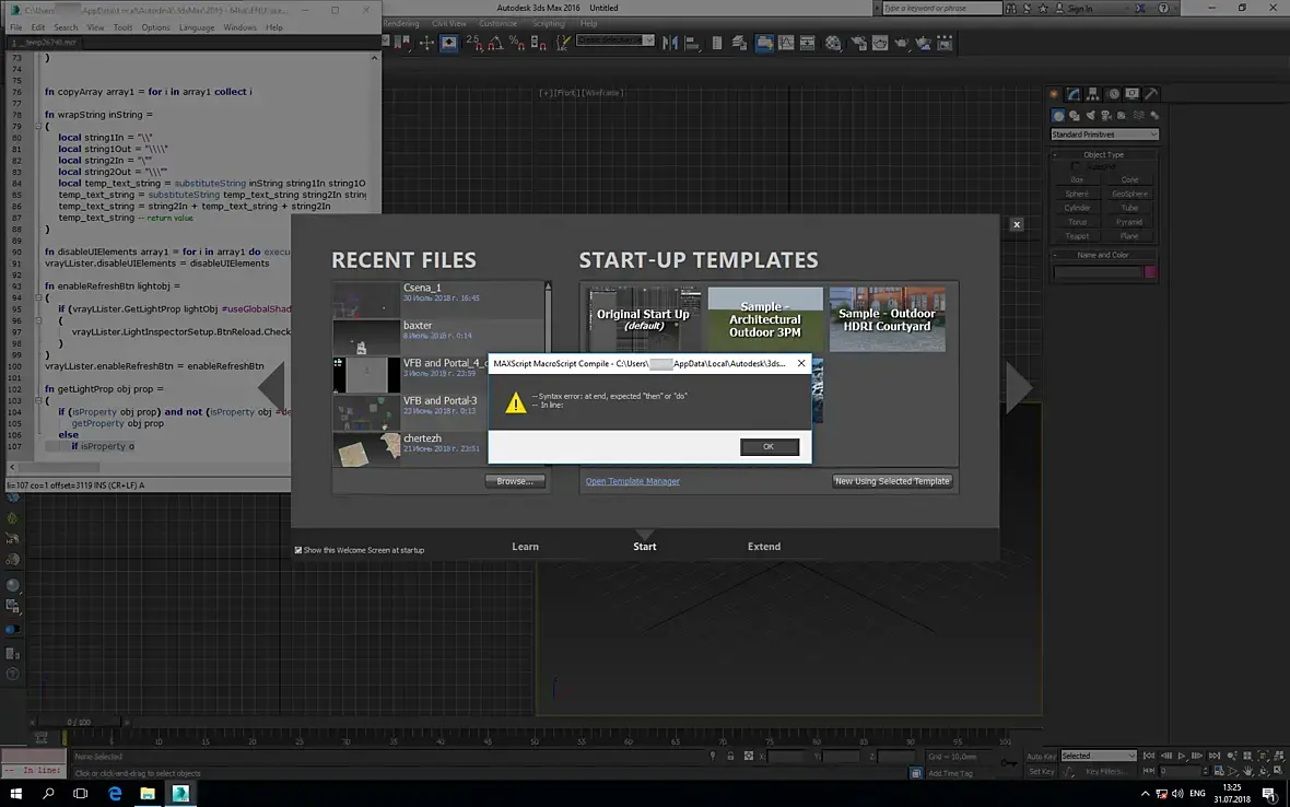

Макс установился нормально, но через какой то период при загрузке начало выплывать окно. Я не понимаю о чем идет речь. При закрытие макс продожает работать в нормальном режиме. Кто нибудь сталкивался с таким?

Lusek, приветствую! Ошибка гласит после END присутствует THEN или DO.
Скорей всего ошибка в строкеhttp://i.prntscr.com/-h-qXaa5Toys1DLQCHcUEA.png

Приветствую! Посмотрите на скрин, скорей всего в скрипте http://i.prntscr.com/-h-qXaa5Toys1DLQCHcUEA.png перенеслась строчка, что-то типа
было
else
if isProperty obj prop them
а стало if isProperty o
bj prop
вот и скрипту не понравилось.
