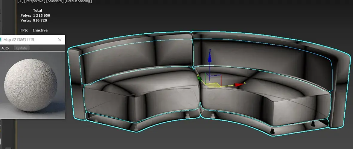

да нет. к примеру носик чайника чтоб все время разворачивался на 90 градусов произвольно. не от 0 до 90.
а как бы флип делал в разные стороны.
На сайте c 06.06.2015
Сообщений: 23
Флипни изначальный объект и разбросай 2 объекта вместо одного

вариант конечно, хотел красиво сделать) тогда по 4 варианта на один объект нужно сделать.

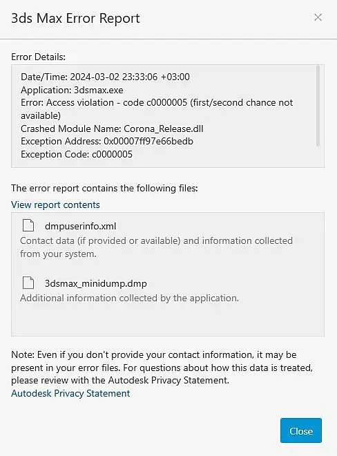

Всем привет, кто-нибудь знает что с этим делать? замена кряков не помогла(
