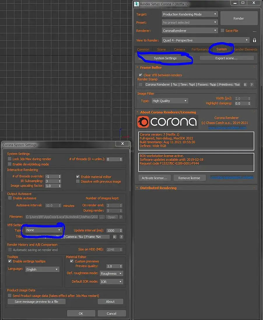

Друзья, вопрос по 10й короне. Запускаю рендер и бесконечно висит не двигаясь "parsing scene "/ Пока не нажмешь на окно рендера (если не нажать может висеть хоть сутки не начиная рендер) Какая-то новая фича. баг, что-то с настройками, у кого-нибудь еще такое наблюдается? Очень, бывает, не удобно, забываешь, бывает по старинке, пошел кофе себе сварить - возвращаешься а воз, точнее рендеринг и ныне там, обидно(
На сайте c 12.04.2015
Сообщений: 469
Это давно известный глюк СoronaVFB, чтобы избежать этого при бачрендере достаточно его отключить
спасибо! не сталкивался ранее..

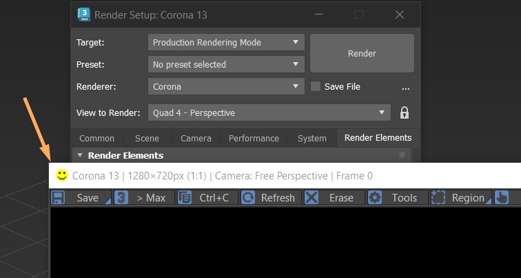

В 10 версии рожа смайлика  . Крутится значит рендер идет ). Но  его убрали , и я на вирей перешел , потому что не понятно стало )) .
Принял.
