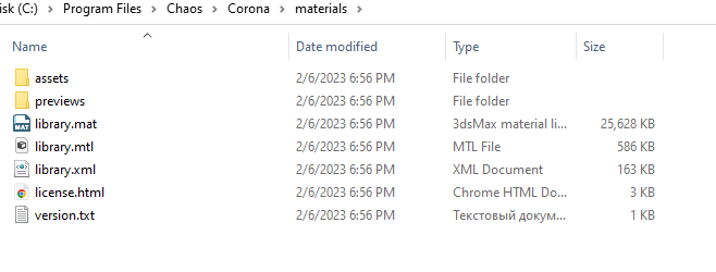

подскажите пожалуйста куда файл с библиотекой закинуть ? через скачивание в максе ( не скачивается )
файл с сайта оф . загрузочный был (chaos-corona-12-update-2-hotfix1-3dsmax) библиотека отдельно  файлом
На сайте c 25.01.2013
Сообщений: 248
Marina_Zubareva,
c:\Program Files\Corona\materials\
или библиотеку которая в архиве рядом с установочным файлом кароны и начните установку кароны

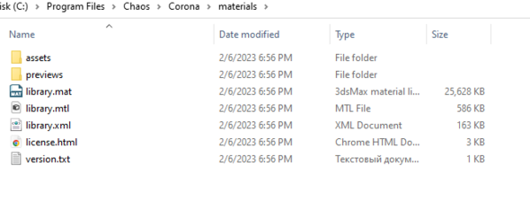

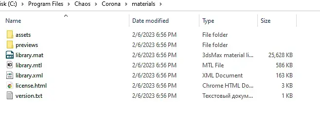

если скопировать библиотеку(всю структуру папок) в новую папку короны 12 то все работает
вот сюда
Chaos\Corona\materials
Сообщений: 4239
Скачиваем библиотеку отсюда и кладем ее в: C:\Program Files\Chaos\Corona\materials

не архив нужно, а все файлы со всей структурой от прошлых версий, уже после установки забросить
архив у меня тоже не тянуло
10я корона создает библиотеку, я сначало ее поставил, потом скопировал библиотеку, потом удалили 10 и поставил 12ю. До этого мучался со всевозможными советами куда кидать архив с сайта короны - ничего не помогало
