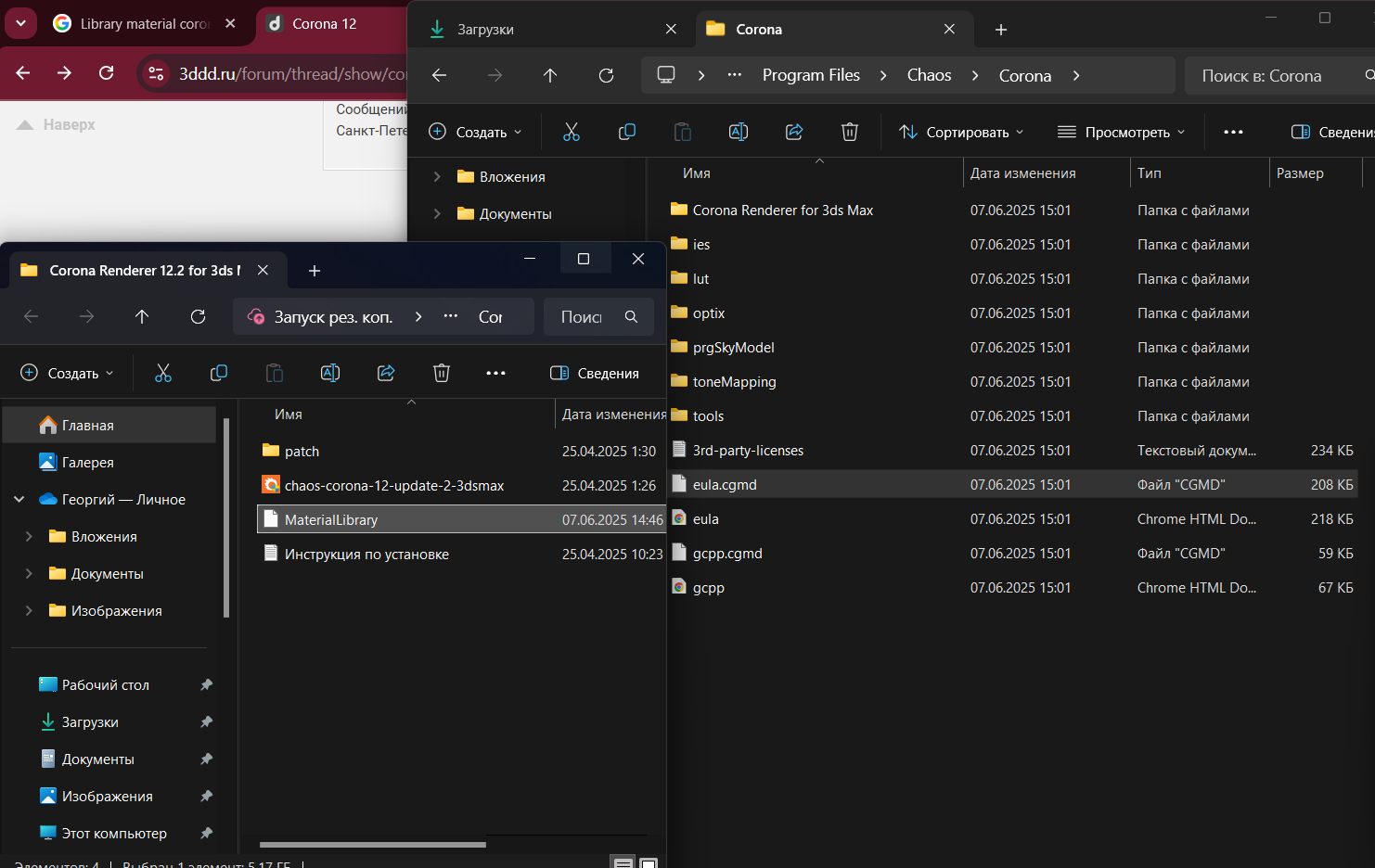

Всем привет! Скачал корону рендер 12 hotfix 2 (?) Сам 3Max - 2022 года. В итоге все работает, но библиотеки материалов нет. Скачал библиотеку файлом 5 гб с офф сайта короны. В итоге уже и с ним установщик запускал, все ровно материалы не появились. Скачать внутри программы тоже не выходит, нажимаешь, и ниче не просходит. Кидать файл в программу по пути C:\Program Files\Chaos\Corona некуда, папки "materials" нет. Я уже не понимаю че делать, подскажите пожалуйста.

Можете пожалуйста указать откуда до куда читать шаги решения, я так и не понял, второй раз по всем сообщениям на форуме прошелся. Но так и не нашел выход.
Сообщений: 4838
Gosha_96, выше человек писал что можно старую корону поставить и потом обновить, мне лично лень этим заниматься, разрабы уже приняли решение убирать библиотеку из короны, то есть ее в любом случае уберут. а материалы короны можно найти в другом месте, на панели короны есть кнопка cosmos browser там бесплатные модельки и есть библиотека материалов из короны плюс от самих хаосов - но она хуже. Сам этот браузер ставится вместе с короной
Если он не запускается, нужно запустить службу, в меню пуска написать cosmos должно найти ярлык - Start Chaos Cosmos Browser. после этого заработает.
Также есть альтернатива библиотеки короны Siger Studio's XS Material Presets. при желании можно найти бесплатно

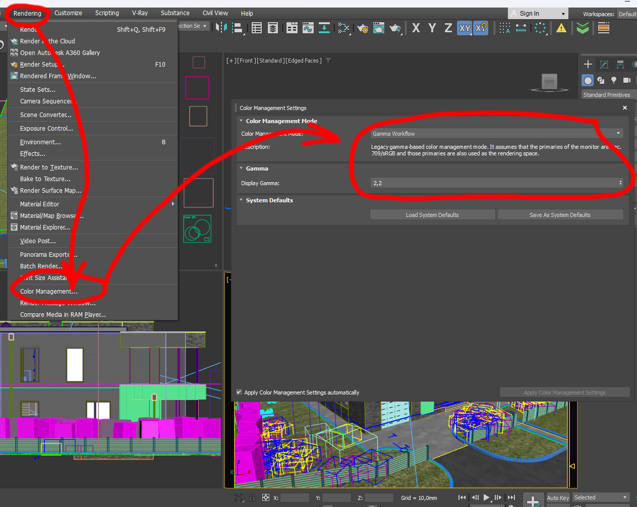

Ребят молю подскажите у меня скоро начнется нервный тик. Скачала Corona 12 и на стандартный настройках Corona Sun и камеры мне рендер делает белый цвет серым. я уже на максимум выкрутила свет чтоб убедиться что у меня все ок с глазами и картинка выглядит вот так. Что нужно изменить?😭

semicheova, проверьте, что у вас выключен ACES на вкладке Post. Если у вас новый Макс и по умолчанию в нем включен ACES, то Корона применяет его повторно и картинки темнеют.

semicheova, проверьте, что у вас выключен ACES на вкладке Post. Если у вас новый Макс и по умолчанию в нем включен ACES, то Корона применяет его повторно и картинки тспасибо вам добрый человек!! 3Dmax действительно новый был скачан 2025 недавно вместе с короной. В настройках рендера я Aces отключила, а вот в Максе по умолчанию его не нашла. Можно вас попросить скрин где он находится или подсказать путь?

Это должно помочь.

Получилось! Спасибо!!!!🙏
для всех у кого не вышло - прикреплю ссылку на папку взятую из 10 короны. как и писали выше, копируете в папку Chaos/Corona, у меня на 12 короне сейчас библиотека работает
загрузила всю папку на ЯндексДиск
https://disk.yandex.ru/d/J7bzFzoslhwNdw

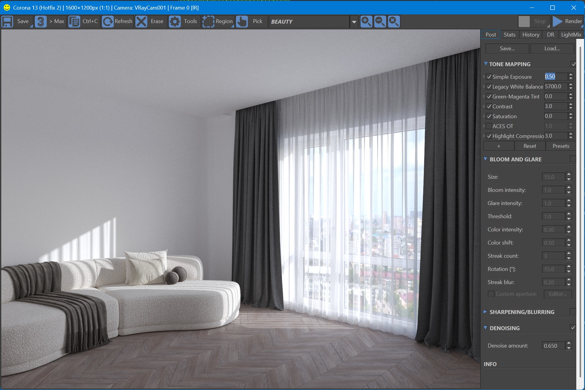

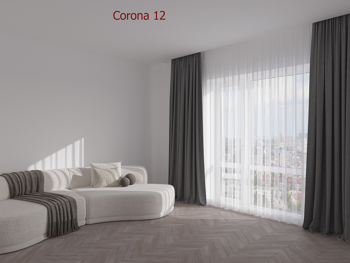

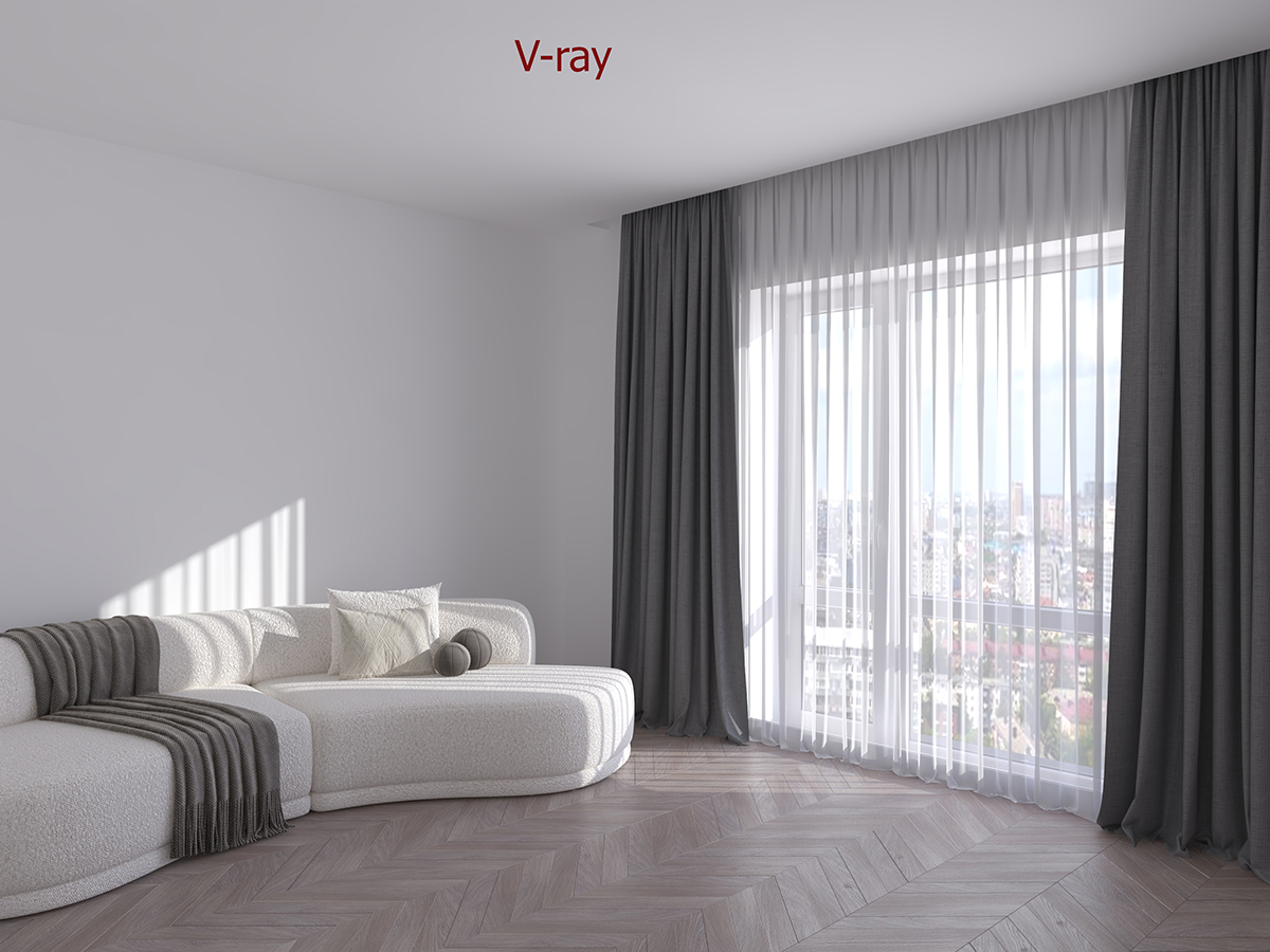

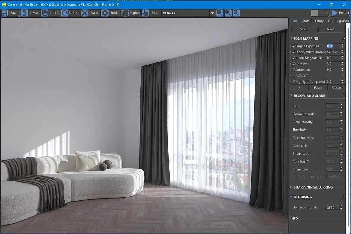

Здравствуйте уважаемые форумчане! Нужен совет в "приручении" Corona 12.(Любой)Работаю в V-Ray,а все окружающие на короне,да и модели в основном короновские,надоело конвертить.Вот и пытаюсь перейти на нее.Подготовил одинаковые сцены для тестов.Одна в V-Ray, другая в Corona 12. Обе сцены максимальны просты; коробка и окно,солнце и небо,никаких пост-обработок,а
в V-Ray даже настройки занижены,но в Corona никак не получается настроить свет и главное тени,как в V-ray."Перешерстил" весь интернет,разные уроки, блин,что не так я делаю? Не получаются такие тени, как в вирее.Особенно сильно заметно над окном,переход стены в потолок,все как в тумане.Хоть с тюлем,хоть нет, и просто лайты ставил---нифига!Третий день долблюсь)) Хочется чтобы по простому,как в вирее(за что и люблю его)),солнышко поставил,небо и вот уже картинка,и воздух чувствуется,а там уже внутри сцены мудри как хочешь.(дополнит.свет и.т.д) .Подскажите плиз,что я не так делаю? Вот ссылка на сцены:
https://disk.yandex.kz/d/fOjpkKHz2TuFgA

Ivaner, эти переходы считаются алгоритмом GI они разные в обоих рендерах, поэтому эти затенения не получится сделать одинаковыми как не старайтесь. Даже свет будет немного отличаться, потому что разные источники света, например у короны дефолтный белый свет 6500к немного розоватый и даже можно в некоторых сценариях увидеть глазами. у вирея всегда получалась пластиковая картинка, лично не это никогда не нравилась искусственность.

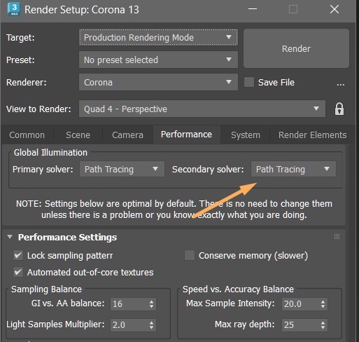

в короне за просчет ГИ отвечает этот параметр
паф терйсинг только для экстерьеров, отключает ги кеш, в интерьерах это плодит немного больше шума, но можно попробовать как будут меняться переходы
нон - отключает допущения(ускорялки) будет больше шума, но будет более физически корректный свет на манер максвелл рендера
остальные режимы используются для интерьера и влияют на затенения по углам в замкнутом пространстве. попробуй их поменять, для интерьера UHD cache должно быть включеным
корона не любит фейковые схемы как вирей, старайтесь правильно настраивать свет, не вставлять ис в окно, а ставить солнце с небом, и делать целиком комнату с задником, ведь он тоже влияет на затенения. Также цветокор может влиять. Если все перепробовали и не выходит, придется уже на посте добавлять затенения и делать АО слой для затенений стен.
Но хочу обратить внимание, вы говорите про стену и потолок, но в вирее переход между двумя стенами сливаются, а в короне видно переход, то есть и в вирее есть проблема, просто в другом месте. и почему то у вас картинка желтит в короне

V-Ray 7.В Corona по дефолту  и в вирей рендерил тоже по дефолту (в сцене с V-Ray я даже настройки занижал на Irradian Map ставил) и на  GPU рендерил, получается хорошо, а вот в Corona не удается повторить тени...к слову, их над окном вообще нет, думал тюль виноват, говорят Corona плохо показывает как и фон, но пробовал из него(тюль)убрать, также нет теней над окном в нише...

Ivaner,
У вас материал тюли неправильный. Во первых диффуз чистый белый, надо ограничиваться 220 примерно, плюс какой то сложный с кучей фаллофов везде.
По факту у меня сейчас чистый белый диффуз (220 по всем каналам) и фаллоф в опасити с околобелыми цветами. Добавил немного транслюшенси в значении 0.2 и цветом диффуза, можно на 0.1-0.2 добавить и в рефракшн, чтоб света больше проходило, но я так обычно не делаю.
Со стенами и окнами, кстати, та же история, надо понизить яркость белого в диффузе.
