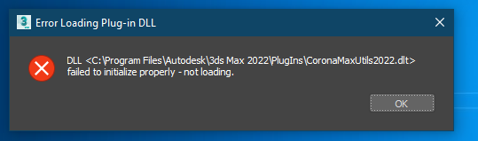

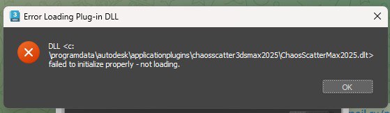

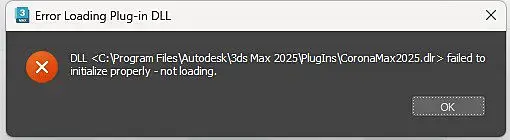

Добрый день . Установил 13 корону. при запуске макса вылезает вот такое сообщение
При чем при запуске рендер сетап короны нет
но в компе стоит
Сообщений: 4754
max72, скорее проблема с кряком, либо не докинули файл, либо старый не удалили

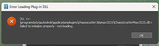

У меня такая же фигня с 13 короной, все почистил и все равно эта же ошибка вылетает. Забил и поставил 12 обратно.
Сообщений: 4754
Khininalexandr, значит не все почистили, раньше кряк кидался в папку макса, его тоже надо удалить

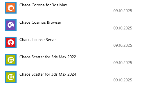

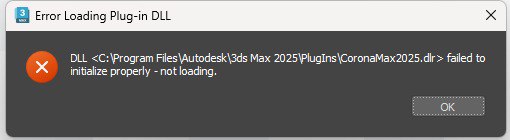

Привет! Установила макс2025, корона 13, в-рэй 6.20.06. Установка на винду 11pro. На новую винду новая установка(то есть до этого никакой короны не стояло, это свежая установка).
При запуске ошибки...Помогите ,пожалуйста, устранить ошибки? Можно разрешить шибки без удаления Короны?
Сообщений: 4754
Dasha0402, громко крякали после установки?

Кряк был успешен. и после установки корона открылась хорошо...но при дальнейших запусках что-то пошло не так.

Цитата Dasha0402:
Люди советуют фаерваллом блокировать выход макса и короновских запчастей в интернет.
Сообщений: 4754
Dasha0402, эти ошибки скорее всего указывают на проблемы с кряком, попробуйте повторно провести процедуру, удалить старые кряки и как советуют блокировать соединение, можно просто поставить windwos firewall control настроить чтобы показывал оповещения и блокировать все что не нужно

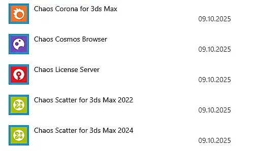

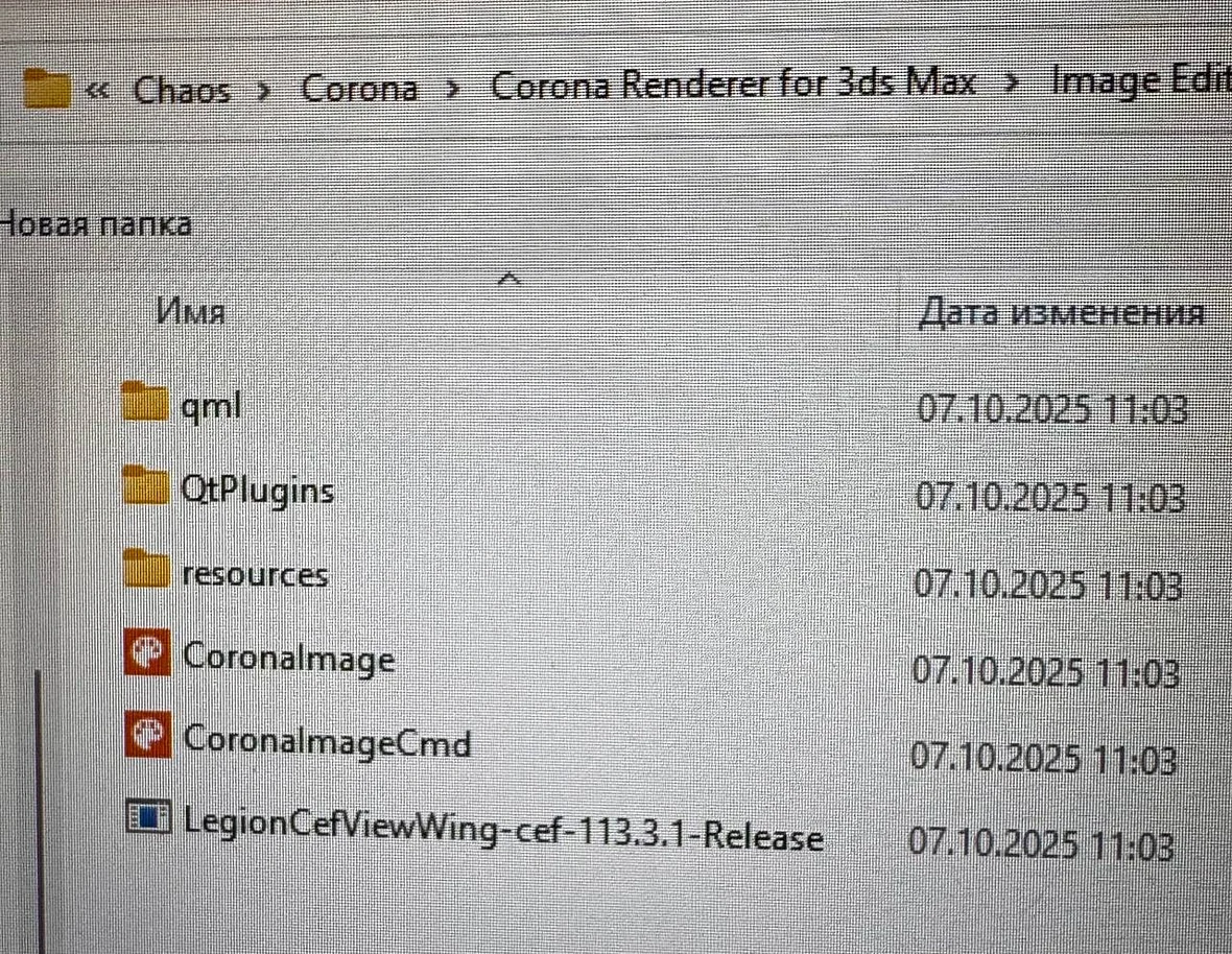

Спасибо, помогло!  Но я сделала эту блокировку в самом встроенном брандмауэре, фаервалл не скачивала. Блокировку сделала для корневого файла макса и для трех установщиков короны на всякий (3последних в списке на скрине), в-рэй не делала. И всё запустилось без ошибок! Это чудо, спасибо большое!
Правда, плагин скатер остановилось переустановить...
Получается и ваш совет с блокировкой помог! Спасибо большое, что навели на мысль...в жизни бы не подумала)

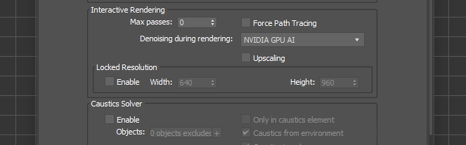

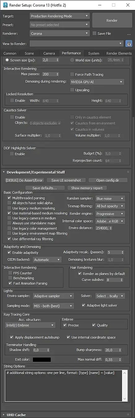

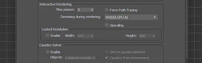

Всем привет. Установил корону 13 и появилась проблема. Рамка интерактив рендера не растягивается, приходится постоянно включать интерактив, закрывать его нажав крестик и перезапускать, тогда кэш интерактива обновляется и я могу растягивать интерактив контролируя нужное мне разрешение картинки. На камерах стоят corona resolution mod. В прошлых версиях проблем с этим не было. Боже даже в 21 веке с чатом gpt я не нашел решение, может тут помогут.

Здесь не включено?(Не помню есть ли это в 13ой)

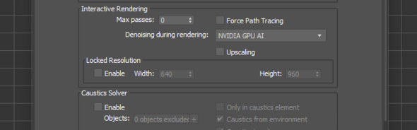

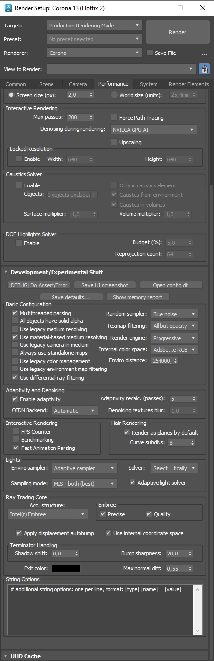

Нет не включено, вот мои настройки:

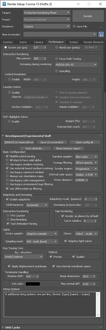

А зачем включен режим разработчика?
На сайте c 17.07.2015
Сообщений: 8
Цитата i7NOX:
Да я ее включил, чтобы найти галочу и решить проблему с тем что интерактив не растягивался. В итоге поменял VFB на старый 2.0 и проблема ушла
