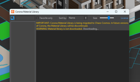

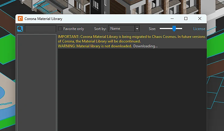

Ребята, а кто-нибудь разобрался со скачиванием короновской библиотеки материалов? Я оставил комп на ночь, на ноичего так и не скачалось... В чем может быть проблема?
Сообщений: 4723
Alexscape, скачка не работает, распаковка тоже, только через установку старой версии, или использовать космос браузер, библиотека короны там тоже есть

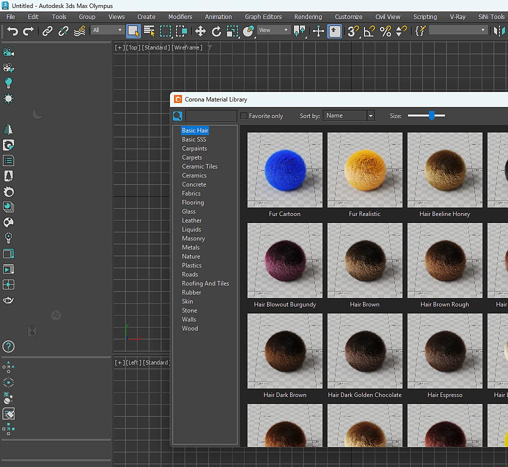

На сайте c 08.02.2010
Сообщений: 137
Мне помогла распаковка скачанной библиотеки с помощью установщика 11-й версии короны. Все матеиралы вернулись на свои места, но возникла другая проблема - скаттер убился... (ChaosScatterMax2024.dlt) и вместе с ним панель инструментов короны... Видимо установщик перестарался)) Пришлось вытащить этот файл из распаковки более новой 14-й короны и вернуть его обратно, но панель починить не удалось.
Получается, что я тупо установил 11-ю корону поверх 14-й, епта... все, забываем этот вопрос, сейчас сделаю все по-человечески
Все, проблема решена! Скачке билбиотеки мешал ди-пи-ай! Всем спасибо!
