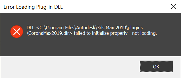

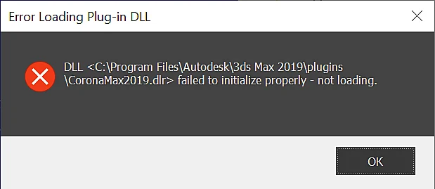

Не могу запустить 5 корону. Вот такую ошибку выдает при загрузке макса. Что делать? Удалял все подчистую, заново ставил раз 10.

на одном компе после тщательной чистки у меня спустя неделю получилось. А вот на втором, с такой же системой и максом - в упор не становится и выдает такое же.

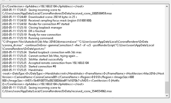

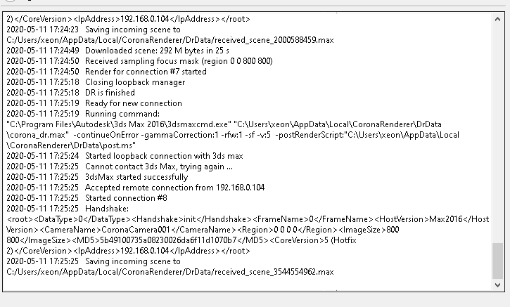

Теперь проблема с сетевым рендером. Слайв запускается, начинает скачивать сцену, и потом разрым и все сначала. сВ итоге он просто отказывается рендерить,
кто знает причину - помогите. Скрин лога прилагаю
