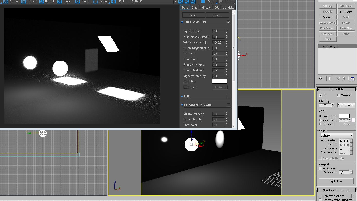

Еще проблема. Пробую каустику. Источник света не отражается в зеркале... во прикол!
Может настройки объекта слетели? Короче я ставлю 4 обратно))) Все четно...
На сайте c 20.08.2007
Сообщений: 2786
Одесса
итата Eduard123:
Ну сферический источник отражается. А плоский дудки.

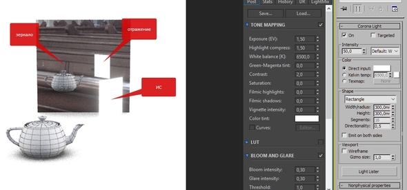

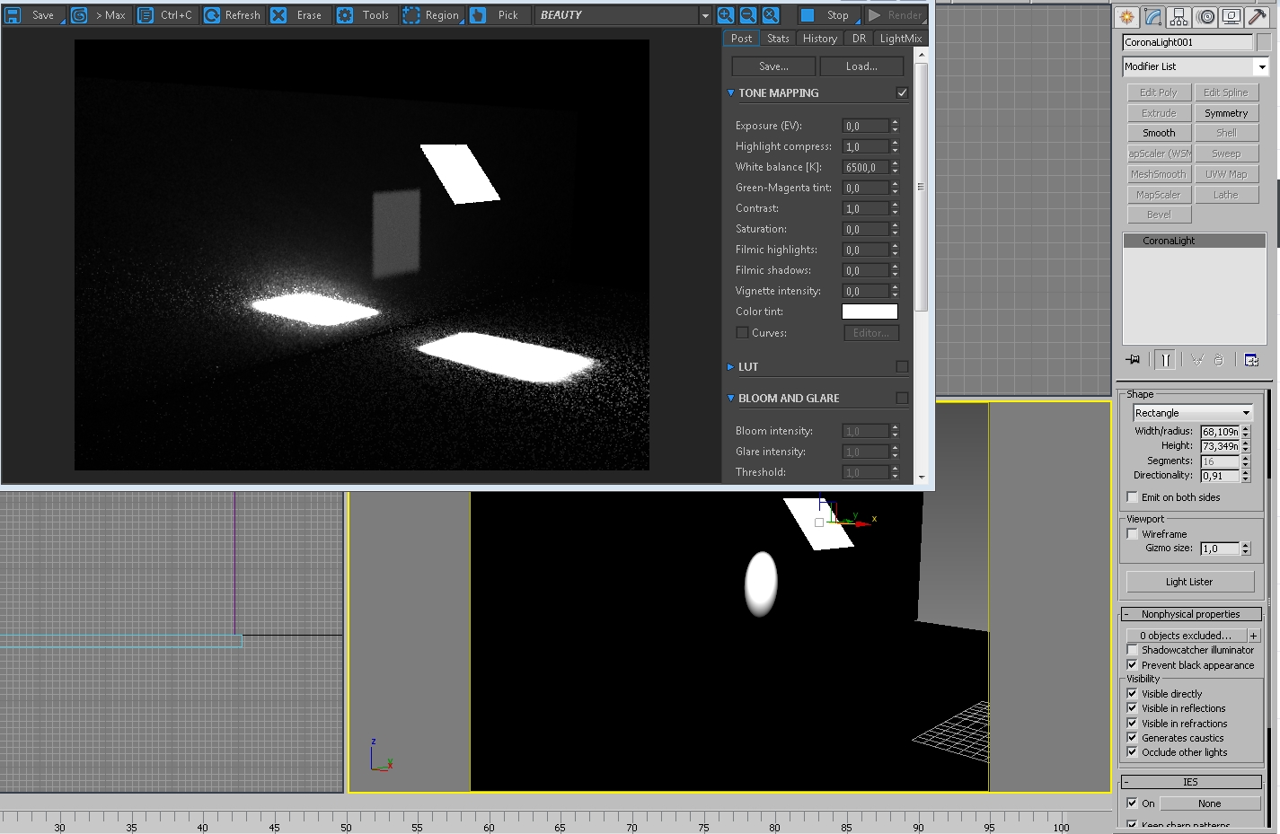

И еще кто может передать Короновцам такую инфу. Если у прямоугольного источника света изменять Дирекшн - то есть рассеивание луча, то он перестает отражаться в зеркалах.

Сообщений: 16019
Нет такого глюка. И в прошлых версиях не замечал. Если дирекшн 1 поставить, ИС в отражении будет чёрный, но это старый баг и редкий случай.
