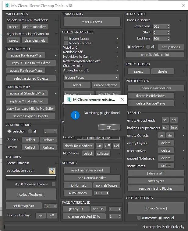

Решил поставить бета версию и вот, делюсь.
Сейчас корона переходить на PBR. В итоге при запуске рендера(интерактивного и простого) 3ds max просто вылетает. Поставил обратно 6.1 hotfix. Все ПО официальное. Теперь в тех сценах, где успел зайти на 7 короне я вижу отсутствие Missing DLL файла под названием основного материала короновского - CoronaPhycisalMtl.dlt. В других сценах полет нормальный. Сначала думал, дело в последних обновах Windows 10 с пакета 19 на пакет 20H2. Но нет. И переустановка винды никак не повлияла. При запуске интерактива сначала работает все, затем стоит попробовать покрутить или увеличить размер окна и наступает неловкий момент в виде отчета) Поэтому решил предупредить всех. Не стоит спешить. Бывало всякое, раньше быстро выходили свежие версии того же бэта, сейчас все гораздо дольше.
Плагины вроде removeMissingPlugins не поможет, пробовал.

Хотя нет. Кажется Mr. Clean решил проблему. На всякий случай опишу все, что делал последовательно за последние 20 минут.
1. Открыл сцену на свежей винде свежем 2021 максе, корона 6.1, Врэй 4.3.  Слетела.
2. Открыл снова, закинул скрипт remove missing plugins, вылет при интерактиве.
3. Открыл старую сцену другого интерьера. Все стабильно, там не было 7 короны и конвертации материалов в PBR.
4. Открыл проблемную сцену - вылет.
5. Установил Mr. Clean script и снова почистил кнопкой Delete missing plugins. Написала программа, что таковых нет.
6. Сразу написал в поддержку корона - это было еще минут 15 назад, и не думаю, что это вообще имеет значение, коль корона у нас не зависит от серверов и т.д.
7. Просто уже решил ставить Forensic но перед этим сохранил сцену, чтоб быть уверенным, что сохранилась чистака от Mr. Clean и тут все заработал интерактив.
Как будет завтра в других сценах напишу завтра.
Всем добра)!!!
Окончательным решением проблемы стал банальный сброс настроек короны)) Теперь можно спать спокойно.
