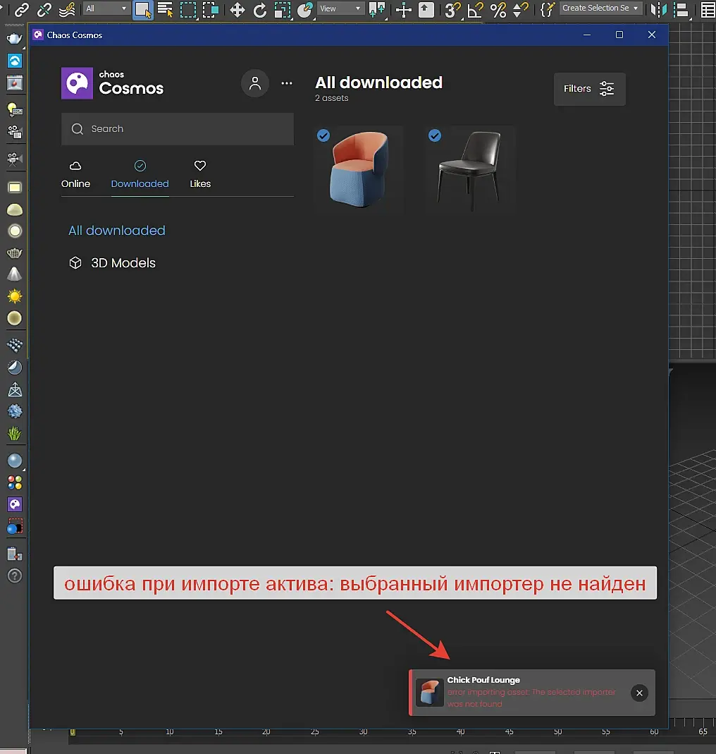

Нашел почему не запускался. Dr.Web блокировал Microsoft Edge.Сейчас всё загружается. И модели подгружаются. Но почему-то не получается перетаскивать их в Макс.
Сообщений: 4220
Запустить макс от администратора, попробовать перетащить и потом обратно в нормальном режиме попробовать. Должно помочь.
Не помогло.В Макс не перетаскивается, хоть модель и скачивается на комп.

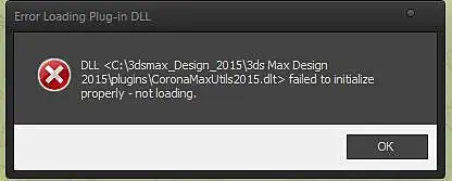

никогда не было проблем с установкой короны.удалил 7ю,  поставил 8ю и вот ошибка как на картинке.(работаю в максе 2018, а 2015 макс на всякий пожарный стоит).в обеих версиях такое выдаёт
решения не нашёл
решения не нашёл
на 7 винде не пашет вроде как
На сайте c 10.10.2006
Сообщений: 16
Пермь
да, не пашет на 7ке ... ну вот и настала пора  10ку ставить.Благодарю.

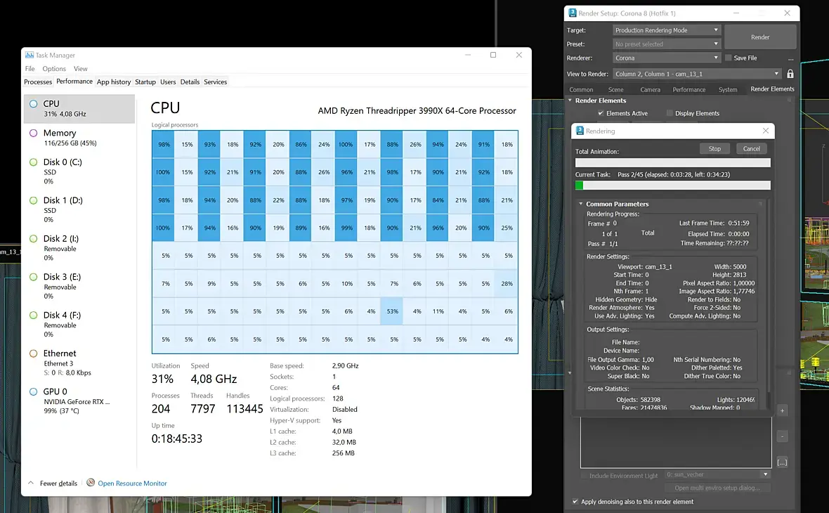

Есть вот такие странности.
Софт: win 11, max 23, corona 8
Что ковырял:1. дрова на сокет и проц свежие
2. power options - high performance
Аналогичное наблюдается на процессоре 3970
Лечится перезагрузкой макса, но через какое-то время после работы опять отрубает производительность
upd. переустановил еще раз драйвера на чипсет - пока все ок. Если измениться - отпишусьНа интелах такого не наблюдаю

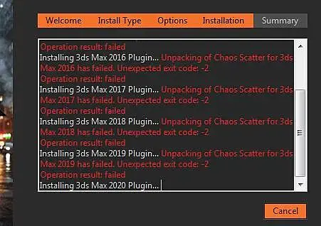

Цитата fle1123:
Ни у кого такого не было? При попытке поставить вылетает такая вот ошибка на все версии Макса. В итоге устанавливается с ошибками. И не работает.
Перед установкой всё чистил от старой версии, не помогает.
Порылся в инете. У некоторых при установке 8й версии не работает Chaos Scatter. Но у них хотя бы всё устанавливается . Просто скаттер дохлый. У меня же сразу Scatter не хочет вставать от чего вся установка не работает :(
upd: попробовал на другом компе. Выбрал 3й вариант установки "unpacked" все прошло без ошибок (но там комп не для 3д, не стал устанавливать дальше ничего)
Попытался подставить файлы на основной комп, не помогло.
Потом еще в инете порылся, наткнулся на тему, что 8я корона не поддерживает 7ю винду :(
Вопрос... почему на втором компе не было ошибки при установке, а на нужном мне копе она была. Винда везде 7я.
Походу пришло время винду менять :)
Как в итоге выяснилось, для 8й короны нужен процессор с поддержкой  sse4.2, мой старичок не подходит.
