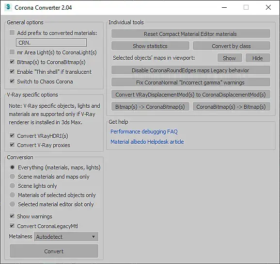

внизу слева - metallness - autodetect переставить на нон-метал попробовать, но не уверен, тогда металлы придется поверить (но их по факту меньше)

всем привет! перешла на 8) и тут начались проблемы) подскажите - конвектор как то не так работает короновский..  некоторые материалы конвектирует в зеркальные .. может настройки не те?
Проходили... Он почему то IOR делает в металл. После конвертирования приходилось проверять и исправлять. Так и не разобрался))))
Подсуньте 8ке предыдущий конвектор и не мучайтесь.
А как удалить этот? надо обратно переустановить корону? старую устанавливаю) она не активна)
Цитата Uraken:
Kseniya_ang
не помогло))

Цитата Kseniya_ang:
Цитата blackcat178:
Цитата Uraken:
Kseniya_ang
не помогло))

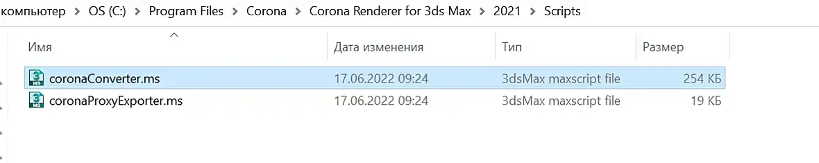

Ничего удалять не нужно! Просто файл coronaConverter.ms заменить на прошлую версию, у меня стоит v1.45 и все нормально

Ребят, подскажите пожалуйста как старый конвертер 1.46 прописать в квады, чтобы в одной строчке с новым был? В какую папку нужно закинуть coronaConverter_v1.46.ms? Или как то по другому его устанавливать нужно? А то надоело его каждый раз с рабочего стола во вьюпорт перетаскивать.
На сайте c 28.02.2011
Сообщений: 349
На сайте c 27.03.2017
Сообщений: 708
Цитата linka2:
Могу поделиться, я прописал пару строк в коде, чтобы он появился в кастомайз и его можно было поместить на тулбар в виде кнопки ибо сам задолбался постоянно запускать из проводника. Но у меня 1,36, если он не подходит, то скинь 1,46, я там напишу что надо и скину обратно, можно будет найти его в кастомайз тоже.

нашел уже 1.46. спасибо.а можете другой скрипт так сделать?)
