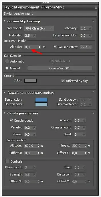

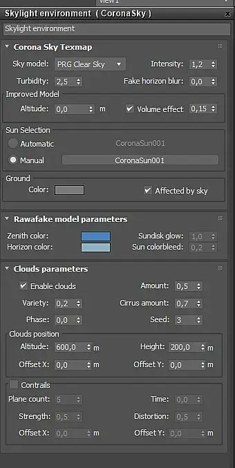

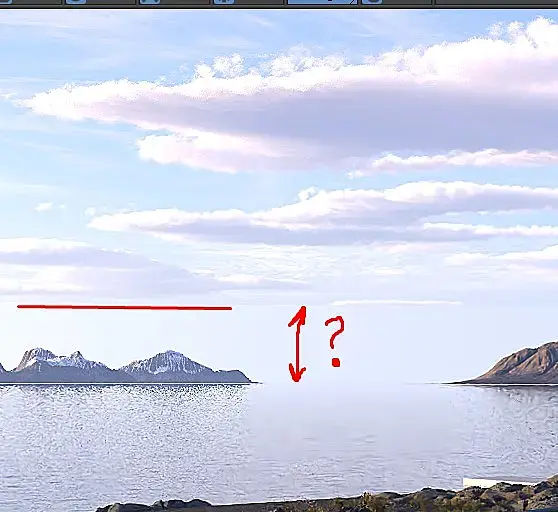

Обрезает облака ровной линией при включении Volume effect
пока не получилось понять в чем причина
corona 9
На сайте c 19.09.2006
Сообщений: 803
paz, блин реально. На короновском форуме вижу тоже это упоминали. Пока решения не вижу и кажется это просто баг 9 версии, без решения.

фигово. или 10 ставить или как-то выкручиваться. дымку и постом можно сделать конечно. но у меня там куча всего будет. тогда сделаю просто отдельным слоем облака.
Такую сцену собираю большую. Есть искушение анимацию сделать. Уже посматриваю в сторону анрила. но на другом проекте. этот уже допилю

А эту поднять, вроде уходит линия
и облака поднять на столько же
Можно обычным туман с очень малой плотностью (чтобы эффекта практически от него не было) дополнительно добавить в слот для global volume material в настройках рендера и линия исчезнет. Правда цвет облаков может немного измениться. По крайней мере у меня так получалось избавиться от неё.

radli89,
не получается так. просто тупо обрезает линией. какие ты значения ставил?
