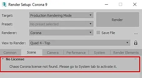

Я столкнулся у 9 короны с этим на десятке машин, всё, как о стенку горох, но переустановка помогла везде. Хорошо хоть один образ потом разворачивать везде, а не руками весь софт.
переустановка чего? винды или короны? тоже сейчас столкнулся с этим... думал обновиться, но не тут то было и корону под чистую сносил и макс  и заново ставил все безрезультатно.... с виндой заморачиваться ой как не хочется((((
Сообщений: 17117
Винды. Всё под снос, под корень.
Если кто раскопает, чё можно грохнуть без сноса винды, будет канеш проще.
На сайте c 26.05.2008
Сообщений: 243
я раскопал и у меня на это ушло 2 дня , ох сколько нервов я потратил , сколько перечитал и сколько видосов пересмотрел (даже на испанском)....ох....

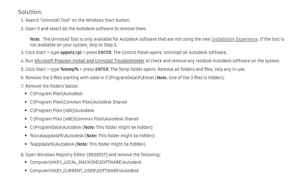

ИТАК у кого проблемы с самой установкой 3ds max 2022 или проблемы с установкой лиценции к нему или установкой короны 9 читаем ниже ...
1.проблема с устанкой 3ds max 2022 (бывает ошибка the install couldn't finish error 1603), нужно почистить все пути как написано ниже , либо удалять вручную либо при помощи других программ (можно использовать панель управления - установка и удаление программ плюс ручками пройтись по всем пунктам) главное чтобы ничего не осталось и удалить ВСЕ и тогда у вас чистая машина для нового 3d max
2.проблема с установкой лицензии к нему (ошибка аля flexnet license finder) которая выскакивает после того как вроде и полечил 3d max но при выборе Use a network license оно никуда не уходит и 3ds max закрывается , что нужно сделать это открыть реест (regedit) найти там HKEY_LOCAL_MACHINE + HKEY_CURRENT_USER в обоих путях найти папку software и найти папки которые начинаются на FLEX и удалить их для надежности рестат пк сделать

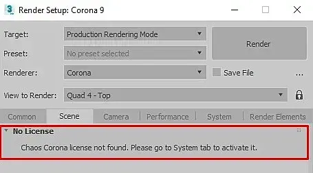

3.проблема с установкой короны 9 ну или 8 пишет мол не найдена лицензия (Chaos Corona license not found) , для этого нужно воспользоваться тем же методом что написано при проблеме с установкой 3ds max (1) , то есть сперва удалить корону при помощи программ а потом ручками прошерстать по всем директориям , далее зайти в реест (regedit) найти там HKEY_LOCAL_MACHINE + HKEY_CURRENT_USER в обоих путях найти папку software и найти папки с названием Corona и удалить их для надежности рестат пк сделать
Вот и вся математика , надеюсь кому то поможет

винда тут не причем нужно чистить корни прям по списку как на фото что я прикрепил в добавок сами папки в реестре и 100% ,
