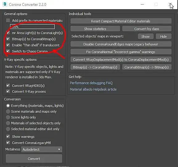

Покрутил у материала Glossiness вылезло
А этот материал legacy mtl
Помогла конвертация с этими галками, пока не вылезает ошибка
Сообщений: 17151
Конвертить битмапы в коронабитмапы это сильно кардинально. Но если глюк не разрастается на всю сцену, то может помочь.
Да и вроде помогает. Хорошо, что можно конвертить только выделенные модели, на которые ругается рендер. И на выходе получаем физикал мат, который возможно придётся поднастроить. Но, походу, это решение.

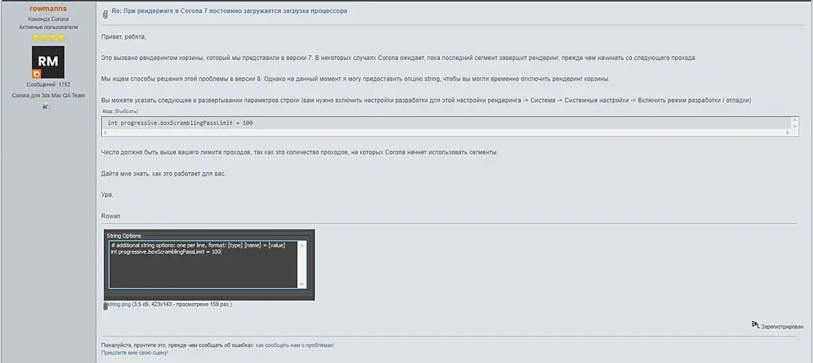

Итак.. для тех у кого баг с тротлингом короны
https://forum.corona-renderer.com/index.php?topic=34767.0
Смысл что в том, что начиная с версии 7 они прикрутили бэкетный режим рендера.. и когда он не успевает завершить проход (бэкет), ваш проц переключается в менее многоядерный режим, с вытекающим снижением скорости.. спасибо им)
Решение по ссылке выше.

На сайте c 23.10.2020
Их форум требует ВПН, в принципе зайти не сильно большая проблема, но всё ж хорошо бы продублировать решение сюда.
Я тоже замечал у себя пилообразный график нагрузки проца, грешил на железо, а тут вон оно как. Вирей Корону покусал)))
Верно.
Нужно включить System->System settings->Enable devel/debug mode и добавить потом в появившейся вкладке Perfomance->Development->sting option
Заменить всё, строчкой кода:
int progressive.boxScramblingPassLimit = 300
300 - количество пассов до вкл.бэкет режима

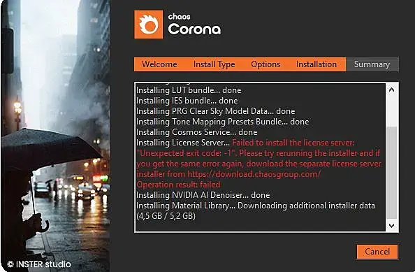

На сайте c 09.09.2016
Сообщений: 13
Возникла проблема с установкой,не могу решить! Может быть,кто-нибудь сталкивался?
