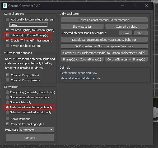

Скажите, только у меня зависает интерактив при настройке некоторых материалов!! то есть при редактировании шейдера зависает интерактив. и надо, стоп нажать, и заново запускать интерактив!
такая же проблема была, помогло конвертация bimap в coronabitmap только для выделенного объекта!

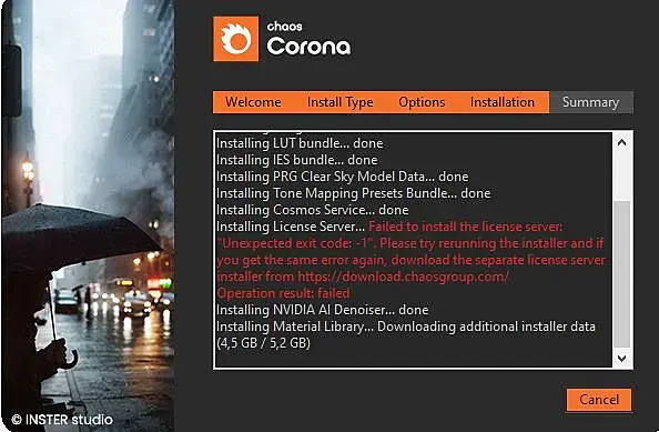

Возникла проблема с установкой,не могу решить! Может быть,кто-нибудь сталкивался?
Попробуйте удалить корону через Reg Organizer и почистить пути с остатками программы. Затем на диске "C" удалить папку "C:\Program Files\Corona" и в папке "C:\Program Files\Chaos Group" все что было связанно с прошлой версией установки короны.

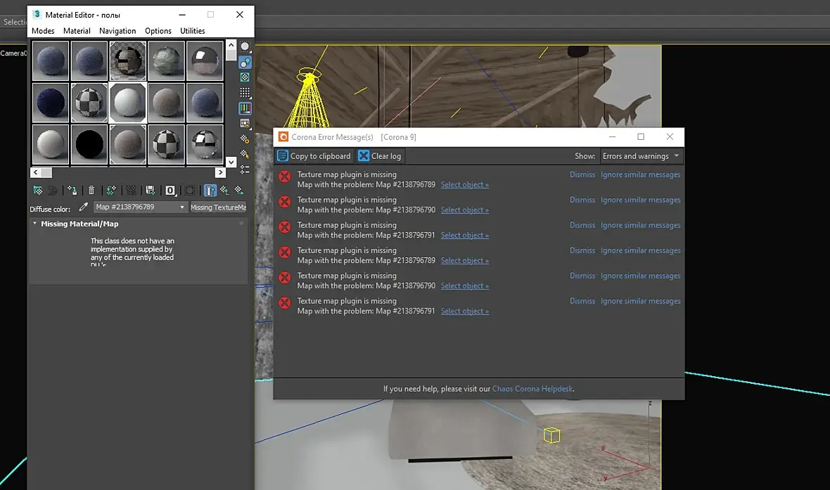

С текстурами все в порядке, в этом материале был использован какой-то плагин типа мультитекстуры или колоркорректа, который в новом максе не установлен... надо разобраться, что это был за плагин и установить его на 22  макс.

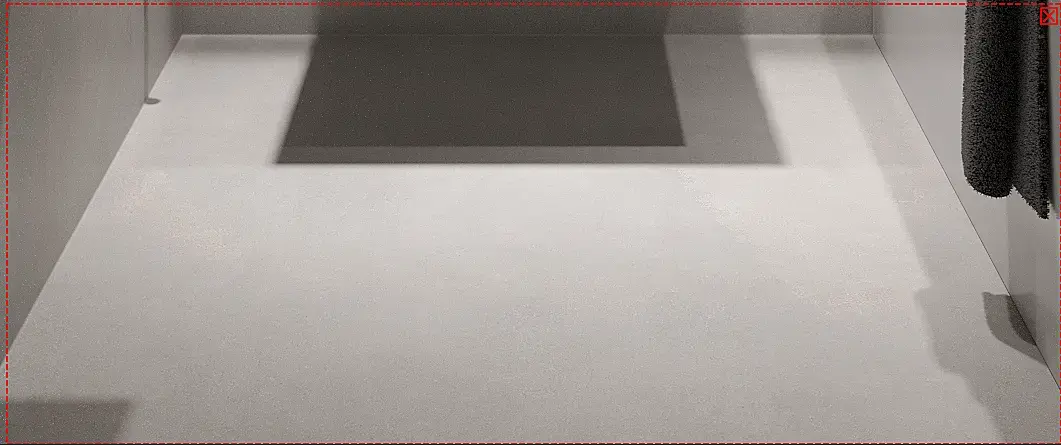

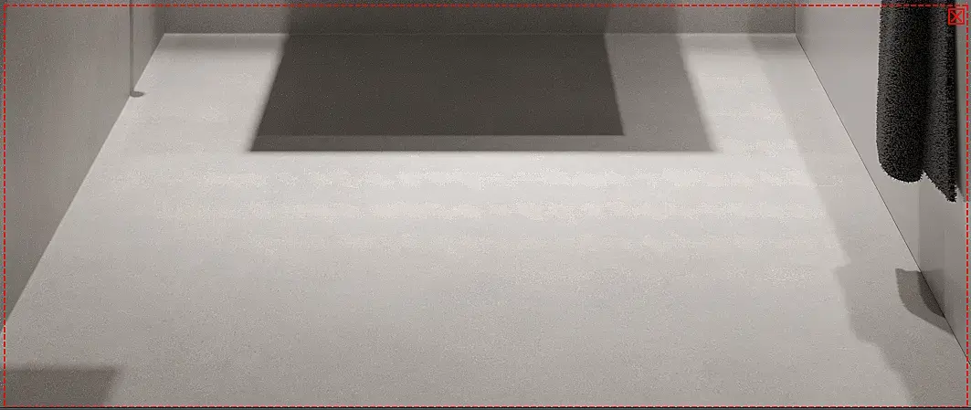

При рендере на полу возникают такие вот артефакты, как на фото, с каждым пассом свои узоры. Материал стен, пола и потолка - один. В начале всё норм, но через некоторое время они появляются. Другой материал не решает проблему. Разные режимы denoising не меняют ничего. Освещение два спота и плейн. Встречался кто-нибудь с подобным?

ko.di, возможно это из-за слишком маленького размера источника света. Какой диаметр у спотов?

диаметр 70 мм.
похоже не в этом дело.
к тому же в остальных помещениях почему то всё норм рендерится, а в закрытом санузле такая штука

Пересечения ИС с геометрией? ИС светят через стекло (геометрия) и т.д. Надо сцену проверять..

пересохранил файл в другую сцену и всё прошло. первый раз такое вижу. корона 9.
спасибо.
п.с. пол проекта в 8ой короне, потом решил обновиться и оставшиеся помещения сделать в 9ой, может из за этого.

на копланар проверили?

ребят кто как решил проблему с установкой 8 или 9 короны для макса 2016 или 2022?! пишет не найдена лиценция сделал все как тут писали люди и что то нифига , удалил под корень все файлы тож не помогло , форматировать диск С не очень хочется ))))

Я столкнулся у 9 короны с этим на десятке машин, всё, как о стенку горох, но переустановка помогла везде. Хорошо хоть один образ потом разворачивать везде, а не руками весь софт.

очень странннооооо , я вообще работал на 4 меня все устраивало НО тут я вдруг решил что пора обновлятся , думал займет пару минут но не тут то было .... останусь на 7 но там проблема со скатерром сейчас буду решать

Да переставить и забыть. 9 корона лучше на голову, чем 7.
Жаль тока 23 макс - хуже на ещё большую голову. Тупой, тяжелый, глючный, свистоперделок целый вагон, шило на мыло, короче. Но сохраняется быстро, наконец-то.
