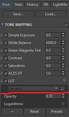

Братцы, привет! У меня проблема похожая на проблему как у Evgeny.koshel, но у меня не все настройки слетают, а путь к LUTам. При каждом новом открытии сцены нужно опять указывать путь к папке с lut, уже бесит нереально. Кто-нибудь знает в чём может быть проблема?
здравствуйте! нашли решение?
Добрый день! С LUT лично меня спасает только одно - положить нужный файл LUTа в проектную папку maps.
у меня больше с тон мэппингом проблема, в потоковом рендере каждый раз приходится настраивать

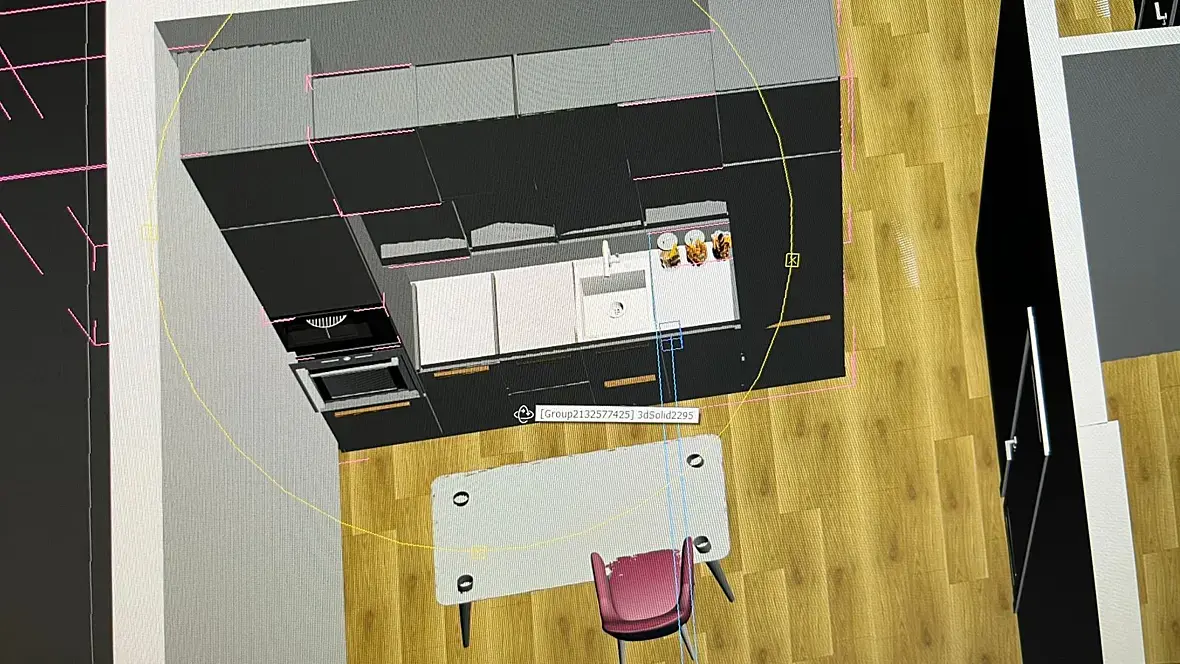

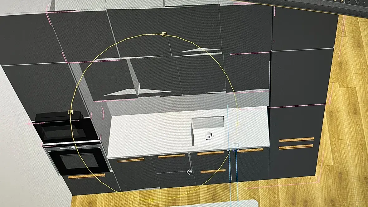

На сайте c 24.02.2021
Здравствуйте! После установки короны 9 (ранее была 8-ка) изображение во вьюпорте стало как будто прозрачное, может кто сталкивался с такой проблемой, подскажите как ее решить?
