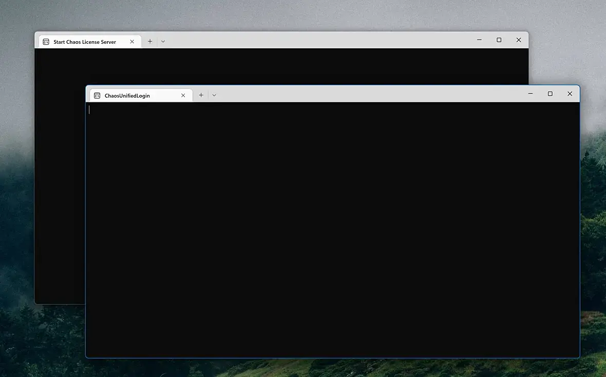

А такая шляпа есть у кого?
Корона 9 с оф сайта, ведет себя так же до взлома. При включении компа окна серверов лицензии не закрываются. Если исключить из автозапуска серверы, то Макс будет долго включаться на подгрузке Короны и Каос Скаттера, а так же самого интерфейса.
Если запустить серверы самому, то окошки вырубаются и все грузится нормально.
Мне конечно не сложно при редких перезагрузках компа закрыть эти 2 окошка, но все же...
Такая же фигня! но бесит жеж)))

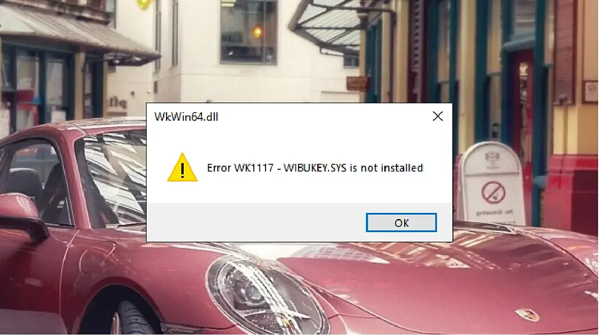

Всем привет! Установила корону 9, при установке вышла ошибка о том, что данный файл не установлен. Программа встала и вроде как работает. Но теперь, при запуске компьютера, выходит такое окошко. Как можно устранить эту программу и чем может грозить игнорирование ее ...

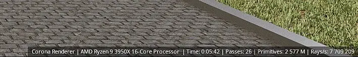

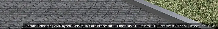

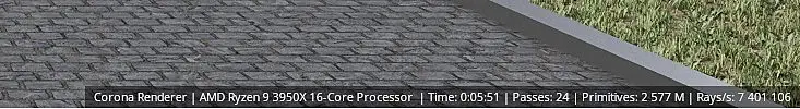

Я провел тест 7 и 9 короны. 8-ку как-то пропустил в своей жизни. Просто одну и ту же сцену открыл и посчитал без каких либо подстроек и изменений.
Разницы в качестве и скорости практически нет. Ну чуууть чуть 9-ка помедленее, в пределах погрешности, я думаю. Ставил рендер FullHD на 5 минут, нойз в обоих случаях составил 4% и 4,05%. У 9-й короны рендер немного похолоднее. Сан/скай же переделали.
7 корона:
9 корона:

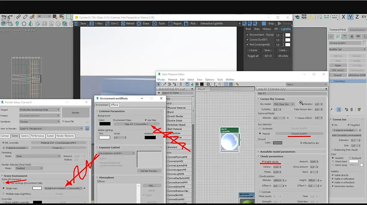

9-ка не умеет ноды на лету подключать (((( такая была классная фича. Но зато облака и декали, скаттер новый.
Отрубаем в автозагрузке
Написали ведь - что в таком случае 3Ds Max дольше запускается. У меня так же кстати.
Отключаю автозапуск этих процессов и Макс долго думает на этапе загрузки Corona DLL.
На сайте c 06.03.2007
Сообщений: 337
Цитата Earanak:
Все грузится нормально , не заметил проблем
