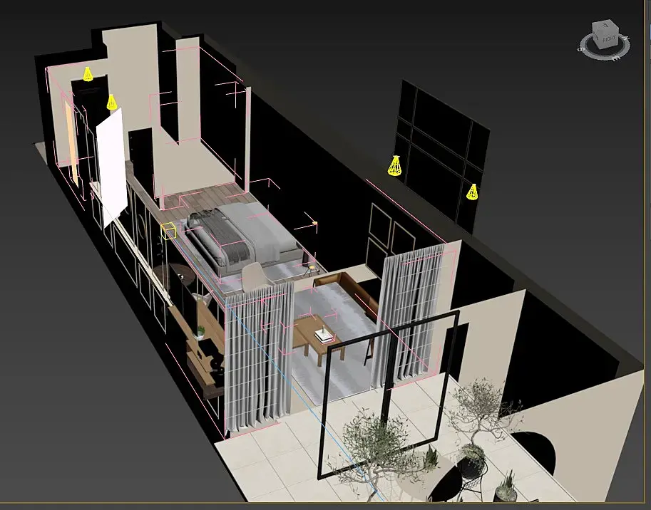

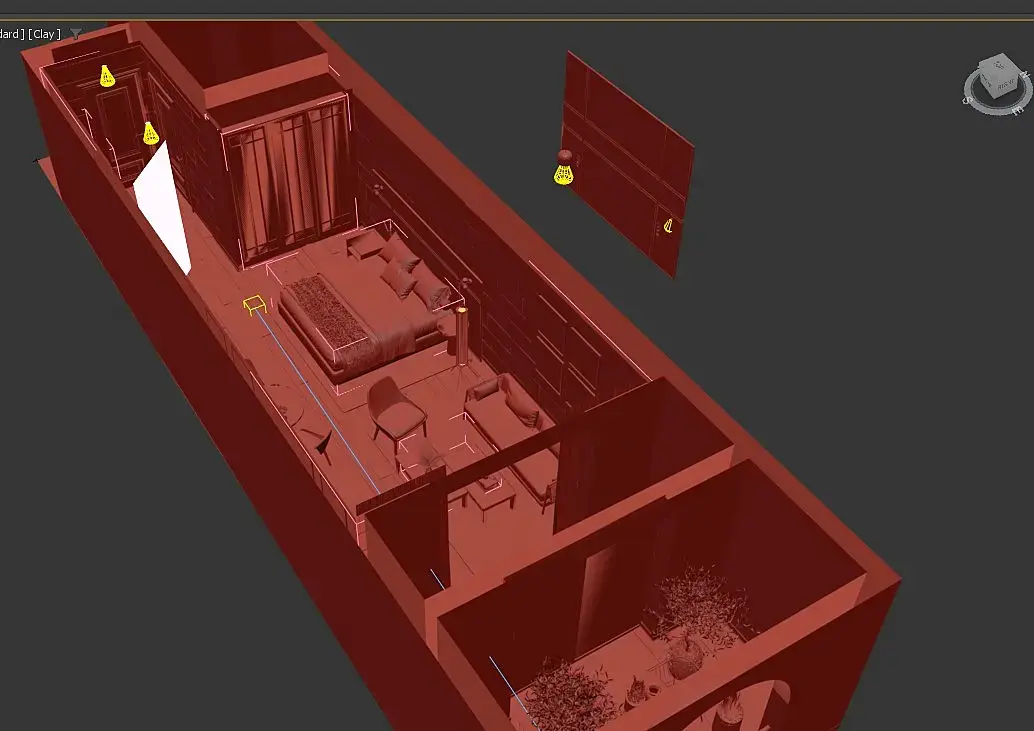

после установки 9 короны, сцена сделанная в 8ой выглядит так
при том что клэе сцена выглядит так
Это какой-то баг или можно вернуть сцену к нормальному виду?
На сайте c 11.11.2007
Сообщений: 45
г. Псков

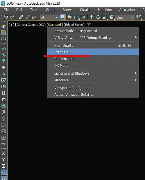

Попробуйте тут Standart выбрать
На сайте c 09.11.2014
Сообщений: 72
Минск
Цитата Runaway:
да, именно в стандарте так и выглядит

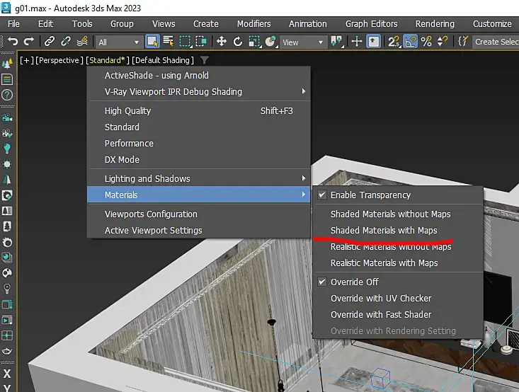

Тогда попробуйте это выбрать.
Сообщений: 72
Минск
Цитата Runaway:
помогло, спасибо!

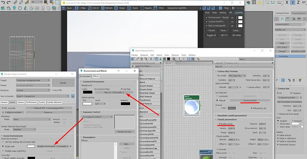

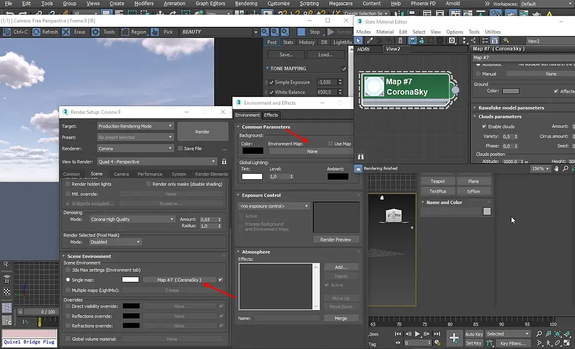

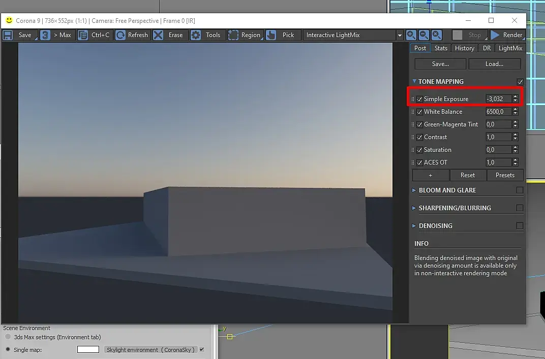

Народ, подскажите - поставил 9-ку (Max2019), но облака нифига не выводит на рендере. В  СoronaSky параметры Clouds parameters все включаются, но ничего не происходит... В чем может быть причина?
На сайте c 09.01.2009
Сообщений: 2980
makas09, небо брал из действующего окружения, точно?
На сайте c 16.03.2019
Сообщений: 9
Волгоград
Имеешь в виду это?
На сайте c 03.03.2021
Сообщений: 541
Экспозицию убавить попробуйте
Сообщений: 9
Волгоград
Попробовал - ничего...
