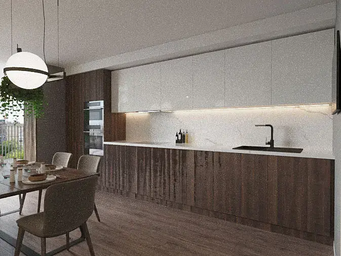

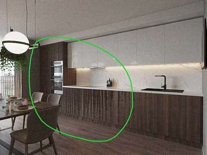

Доброго дня, вопрос знатокам Corona, как избавиться от черных отражений бекграунда, использую плейн за окном.
Если отключить отражение у бэка то глюк пропадет
при этом соответственно пропали все отражения от бэка, что тоже не очень красиво.
Черные пятна было такое впечатление что появляются из-за недостаточной яркости бэка, если повышать яркость то пятна немного уходят, но все равно проблема полностью не исчезает.  Подскажите как оставить бэк за окном и при этом избавиться от черных отражений? Corona Renderer 1.7

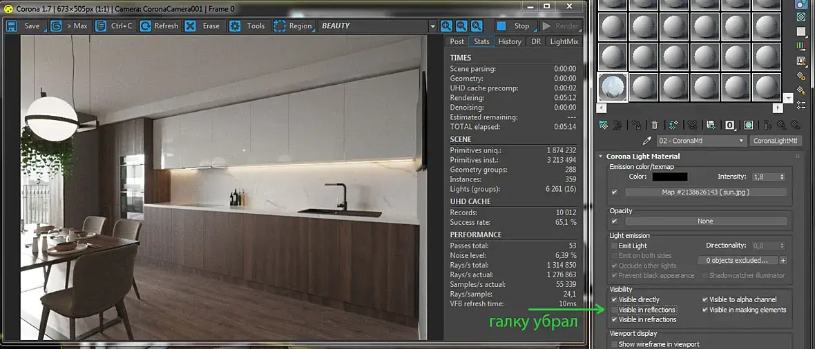

читаю посты по ссылкам, если убрать окна то суть не изменилась(
p.s.отключить тени у бека тоже результат не дал
может еще есть какие то предположения?
при том что на хроме и стекле, вроде как они нормальные, а на размытых поверхностях такой баг(

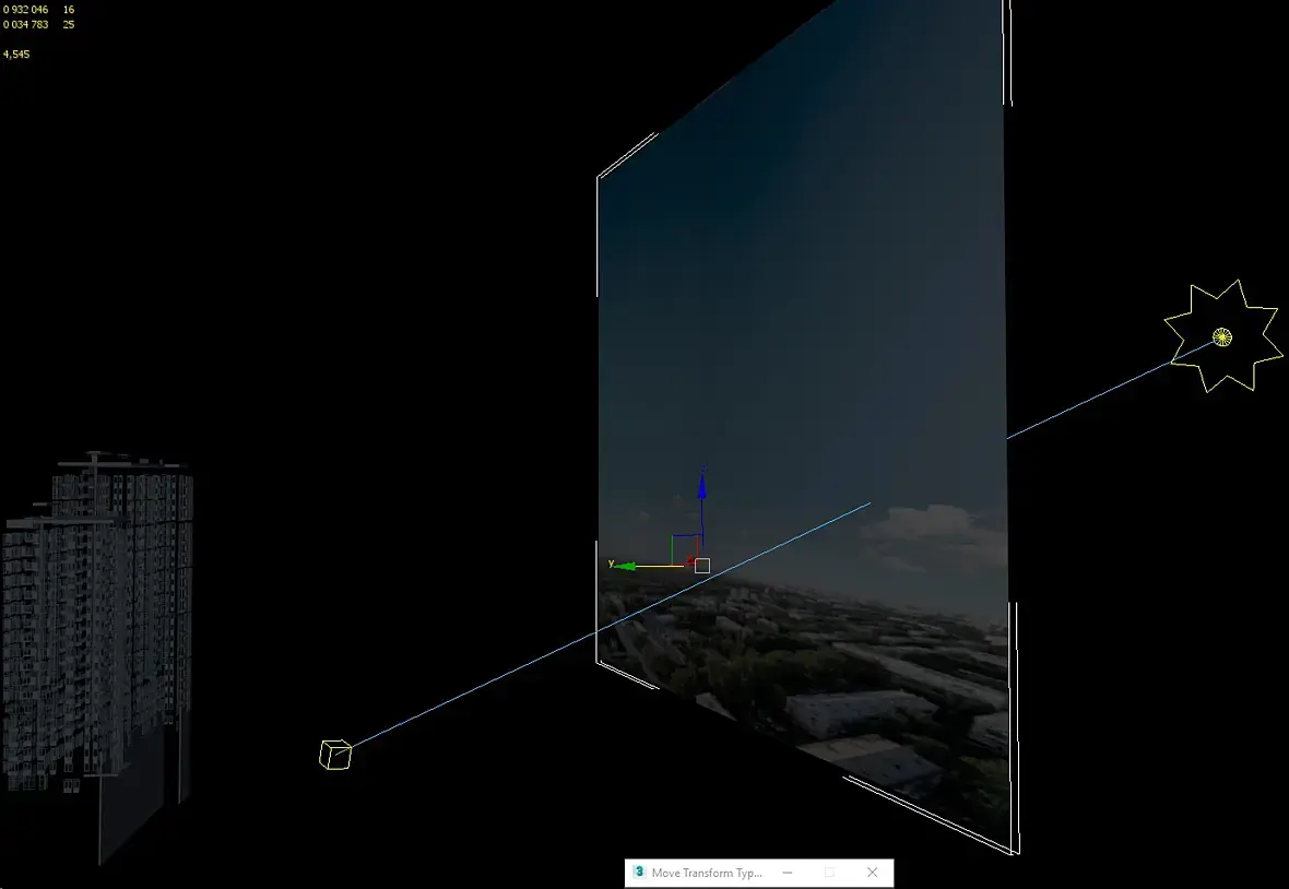

Привет. Такая же проблемка с отражением через фон. Может кто подскажет как исправить? exclude на Sun сделал. На Envirement натягивать не хочется-муторно подгонять под размер.
На сайте c 23.05.2011
Сообщений: 4827
не знаю че вы делаете, но рендерит плэйны бэка без всяких проблем
стекло в проеме есть ничего ни откуда не исключено
На сайте c 20.07.2007
Сообщений: 6
Пермь
Мне нужно исключить, чтобы тени от плэйна не было, а солнце светило через него. На стекле все хорошо, а на матовых отражающих поверхностях(оконные рамы, кирпич) появляется круглая тень от солнца.

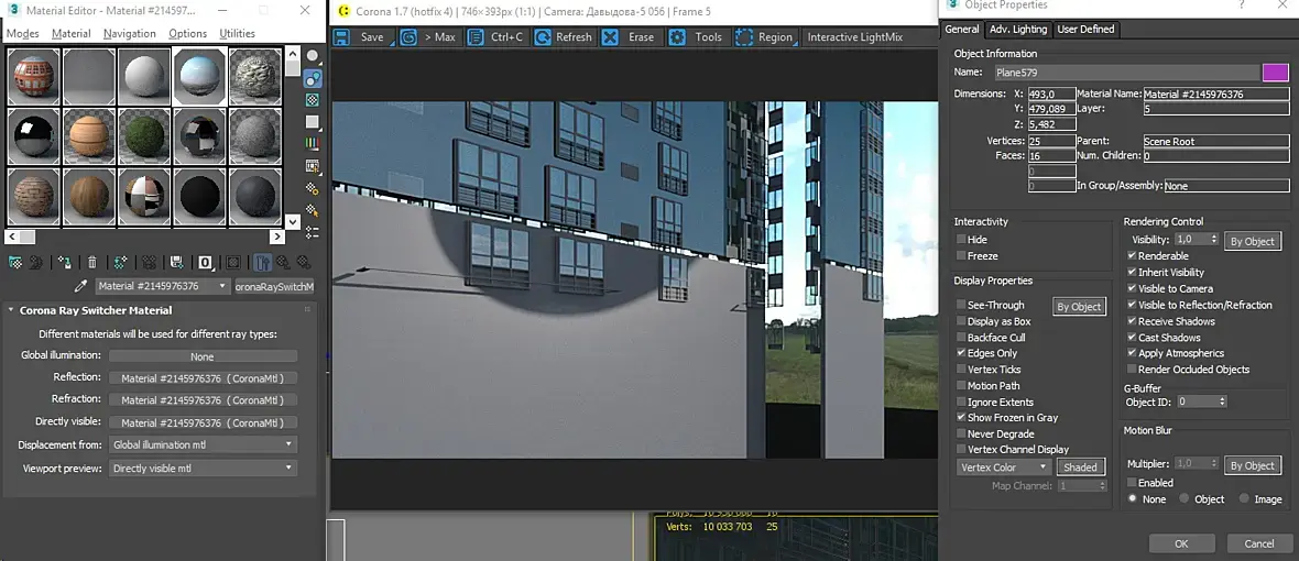

просто мат https://clip2net.com/s/3XA3XXp
апд: да слушай есть такая фигня, но решаемо https://clip2net.com/s/3XA5TeL
Сообщений: 6
Пермь
Большое спасибо - разобрался. RaySwiych помог

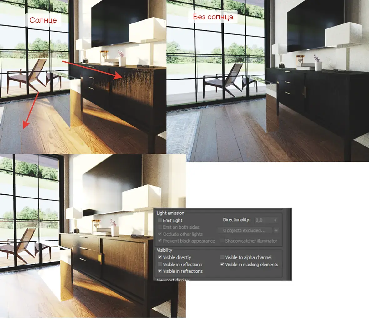

У меня проблема в комбинации: плэйн с лайт материалом за окном + солнце. Emit light -отключён, отбрасывание тени у плэйна отключено. Стекло\без стекла -одинаково. Без солнца всё отлично (может и не всегда, не помню точно) Но сейчас, именно свет от солнца в месте отражения бэка начинает чудить...
Если отключить рефлект у лайт материала, то толку от него становится ноль... нет отражений улицы в интерьере.
В зеркальных материалах, как на вашем примере, отражения  вроде бы нормально отображаются. А вот на поверхностях с более сложным материалом начинается грязь в отражениях.
На сайте c 18.12.2016

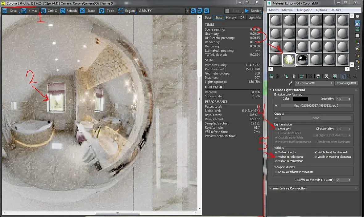

Я сделал так. Я создал два плейна для бэка и назначил им два лайт материала соответственно. Разместил один за другим в миллиметре друг от друга. Затем для каждого лайт-материала я задал разные значения видимости.
Первый,  у меня включен с излучателем света (Эмит лайт) (чтобы на отражениях не было черных бликов) у меня включена видимость только в отражениях. Остальные галки сняты
Второй материал наоборот - стоят галки видимости прямой и рефракт. Но отключена рефлект.(Это важно)
Так же там отключен эммит лайт (что бы в окне не был белый засвеченный фон вместо текстуры.
Все работает и пятна исчезли. Костыли конечно.Но работает . Зато можно настраивать отдельно яркость в отражениях и в прямой видимости. Что тоже не плохо
