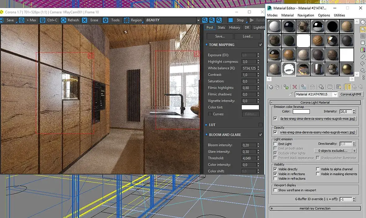

Доброго дня, вопрос знатокам Corona, как избавиться от черных отражений бекграунда, использую плейн за окном.
Если отключить отражение у бэка то глюк пропадет
при этом соответственно пропали все отражения от бэка, что тоже не очень красиво.
Черные пятна было такое впечатление что появляются из-за недостаточной яркости бэка, если повышать яркость то пятна немного уходят, но все равно проблема полностью не исчезает.  Подскажите как оставить бэк за окном и при этом избавиться от черных отражений? Corona Renderer 1.7

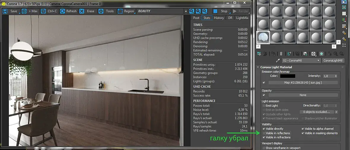

Я сделал так. Я создал два плейна для бэка и назначил им два лайт материала соответственно. Разместил один за другим в миллиметре друг от друга. Затем для каждого лайт-материала я задал разные значения видимости.
Первый,  у меня включен с излучателем света (Эмит лайт) (чтобы на отражениях не было черных бликов) у меня включена видимость только в отражениях. Остальные галки сняты
Второй материал наоборот - стоят галки видимости прямой и рефракт. Но отключена рефлект.(Это важно)
Так же там отключен эммит лайт (что бы в окне не был белый засвеченный фон вместо текстуры.
Все работает и пятна исчезли. Костыли конечно.Но работает . Зато можно настраивать отдельно яркость в отражениях и в прямой видимости. Что тоже не плохо
