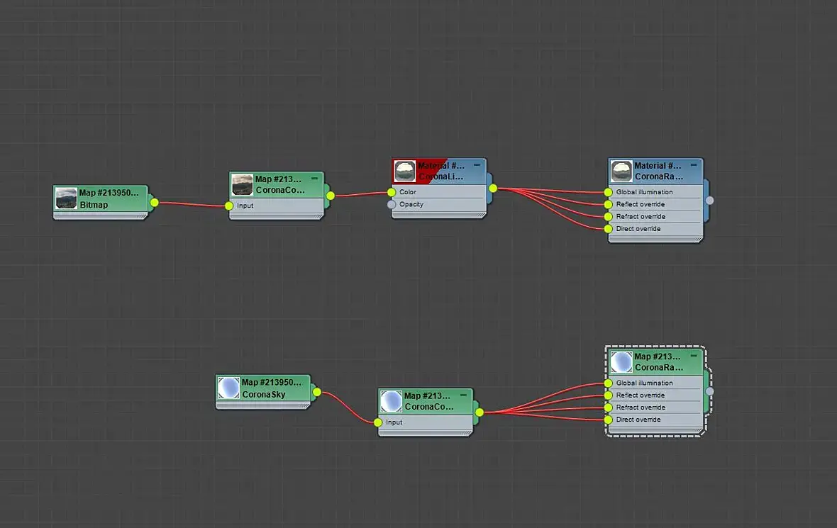

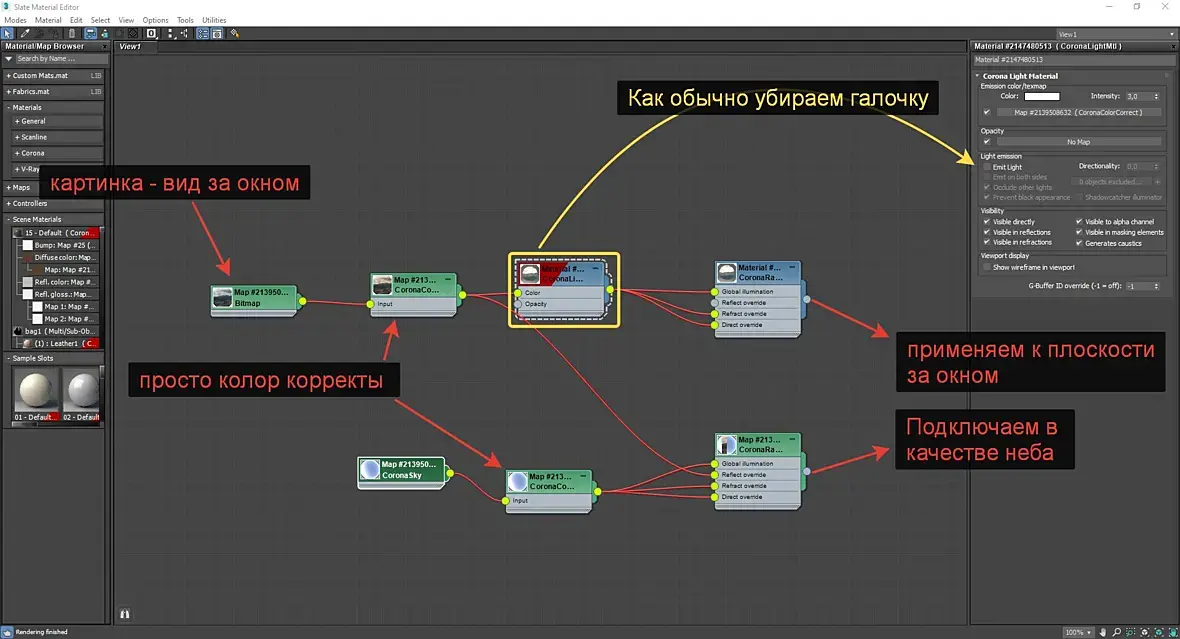

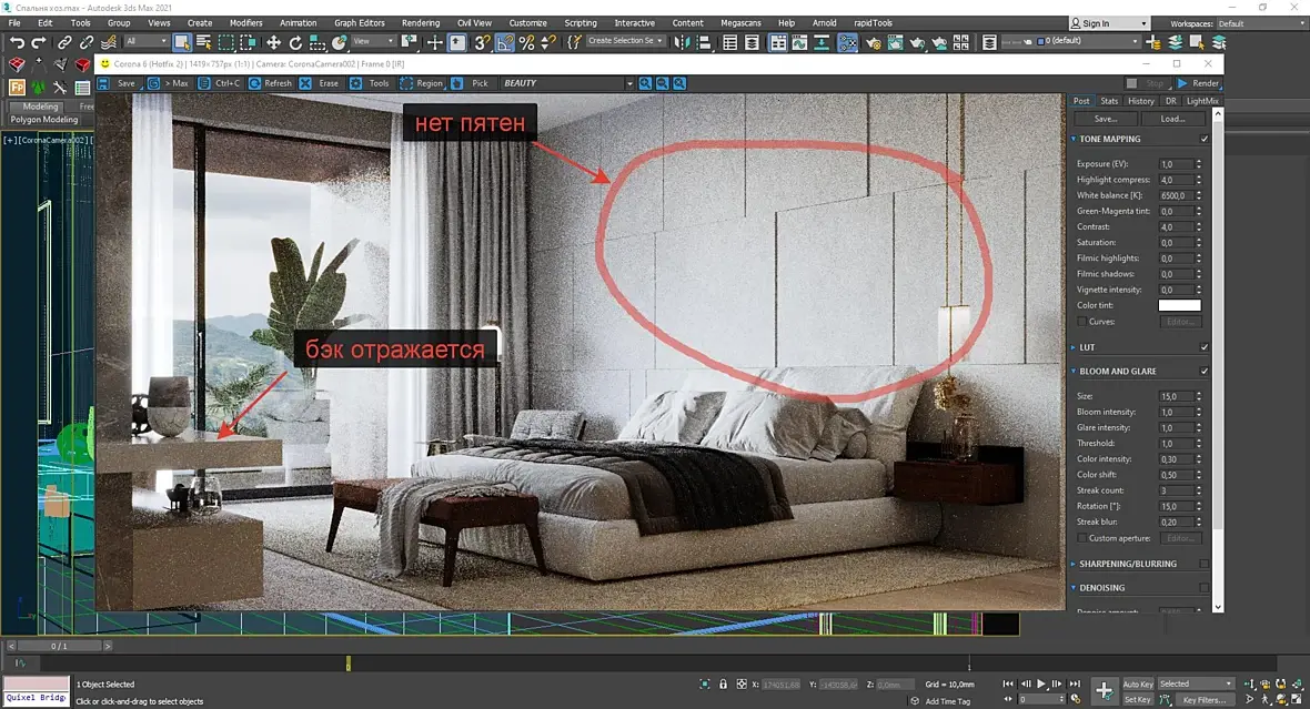

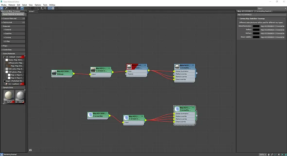

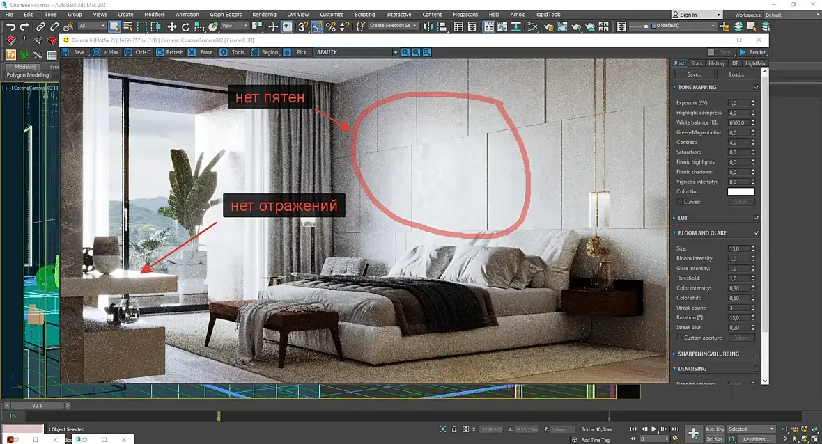

У меня 6-я корона. В общем я не хочу делать поспешных выводов, но при использовании схемы как на скриншоте мне удалось сохранить отражения от вида за окном и при этом избавиться от темных пятен на полуматовых объектах в интерьере:
При этом получаем:

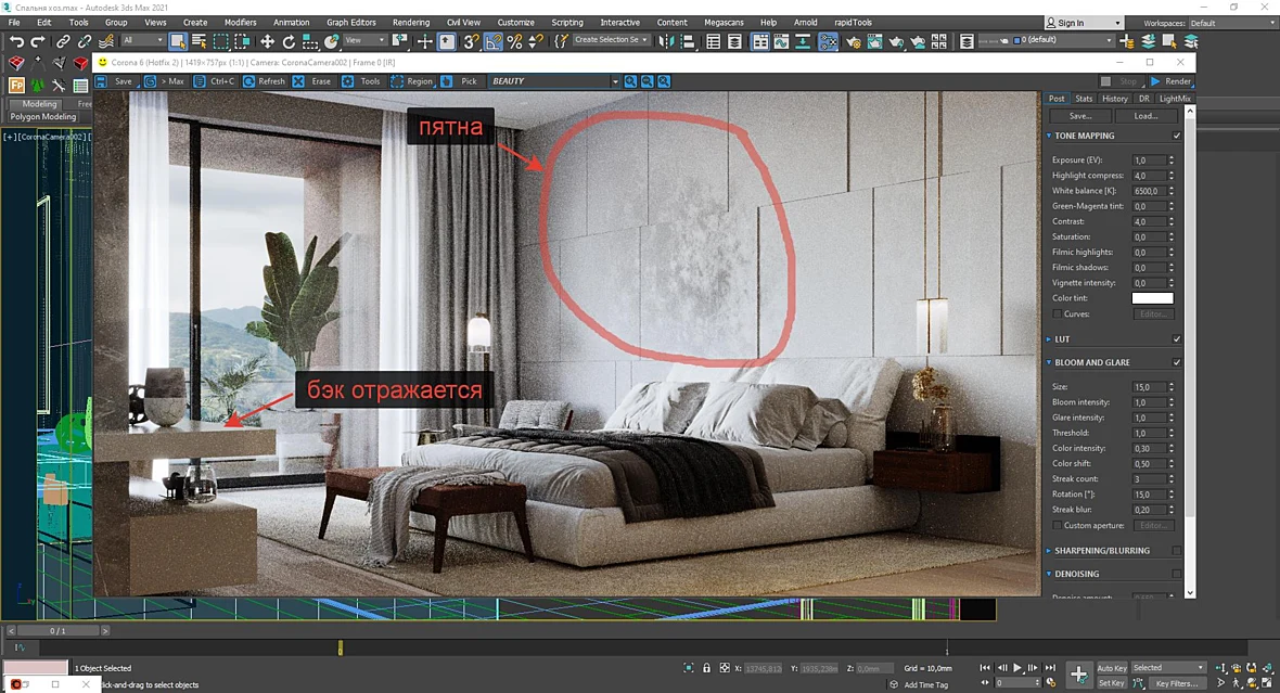

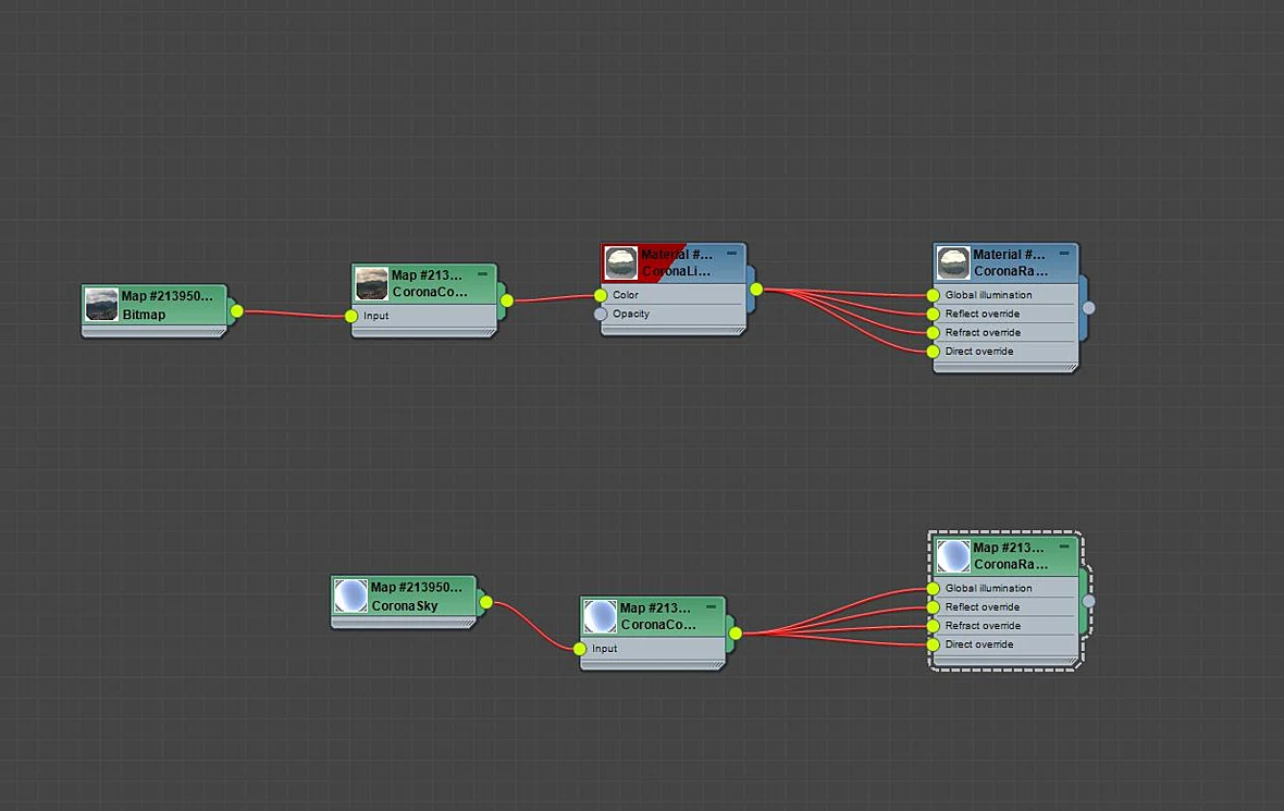

Меняем схему на стандартную которой я вынужденно пользовался чаще всего:
Получаем:
Ну и чтобы показать какие были пятна я верну бэку способность отражаться:
И мы получаем вот такое:
Опять же я только что к этому пришел, не хочу делать поспешных выводов, но как будет время отпишитесь пожалуйста работает ли такая схема у вас? Раньше мне приходилось либо выключать картинку из отражений совсем и мириться с белыми бликами на поверхностях, кадить более темный вариант неба в reflect override, теперь же если это работает, то это круто!)

В 5 не сработало...
На сайте c 27.03.2017
Сообщений: 724
Цитата myxavertolet:
В 5 не сработало...
Жаль, я надеялся, что нашел решение. Я еще раз проверю в 6 версии в одной из старых сцен, где этот глюк был и отпишусь здесь.
В 5 не сработало...
Странно, открыл старую сцену в 6 короне и моя схема не сработала. Сделал все по умолчанию, то есть для бэка включил отражения в coronalightMtl, подключил корона скай и все это без рэйсвичей и пятен нет, хотя раньше были и я отключал отражения для бэка. Какая-то лотерея...

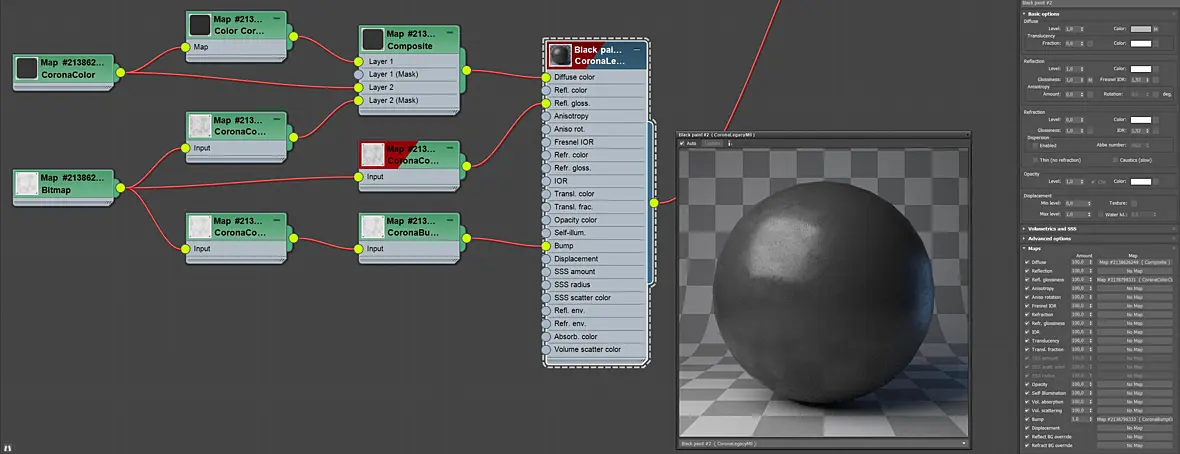

а покажите маты стены (там где пятно)
Ничего особенного, это мой библиотечный материал, там белый, тут черный, разницы нет. Нужно понимать что проблему вызывает конкретно само присутствие карты в слоте рефлекшн глоссинесс. Проблема возникает периодически у разных людей и с разными материалами соответственно.
Так у вас отражает просто... уберите отражения и уйдет пятно.

Цитата ex058:
Проще зайти дистанционно  и показать ) Никакой ошибки нет
я уже выключил все) но вы имеете ввиду чтобы я выключил отражения и получил матовый материал?
если вы имеете ввиду выключить отражения у бэка за окном, то да, это работает, но если в помещении нет зеркал или полированных поверхностей в которых будет палиться ядерно белый свет за окнами.
На сайте c 31.03.2020
Сообщений: 211
Предложить выключить отражения чтобы проверить. А так надо настраивать отражения на стене. У вас видимо слишком сильный глянец. И судя по маске все так и должно быть (как у вас)
