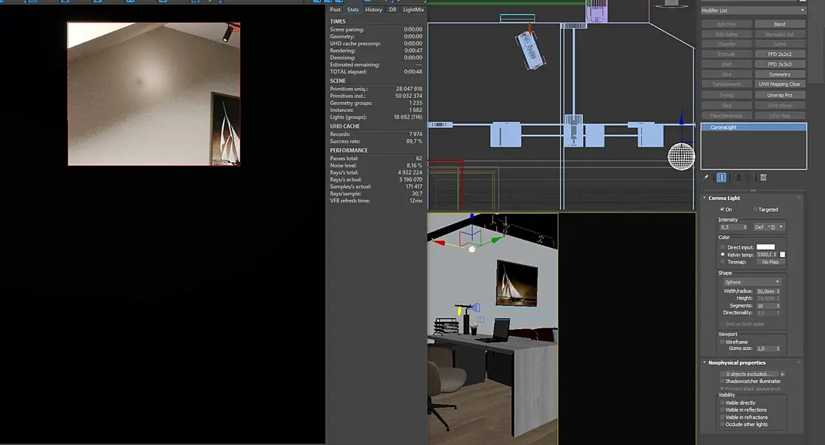

Темное пятно при рендере (CORONA)!

mr_Brightside, не помогло
Сообщений: 4806
а как свет настроен и окно?
На сайте c 06.11.2017
Сообщений: 143

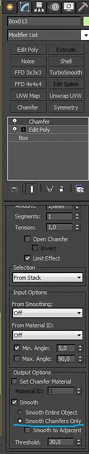

смус чамферс онли на чамфере стоит? банально, но все же)
Сообщений: 4476
КоронаСкай+КорнаСан, за окном в качестве бэка полусфера с обычным КоронаМтл без самосвечения с отключенными тенями. В окнах стекла полностью прозрачные (пробовала тонкие и обычные) и порталы. Порталы отстают от стекол на 2 мм.
А, разобралась. У меня нет чамфера, у меня 2014 макс.
Сообщений: 143
я о фасаде)
Сообщений: 4476
у меня нет модификатора "чамфер" максе вообще
Сообщений: 4806
Женька
а пробовали фону сделать корона лайт мтл без emit light? я не замечал черных отражений по такой схеме
и вы выяснили это пятно от тюля или от света или от фона? какой материал у тюля?
Сообщений: 4476
shinode, да, только что и в разных вариациях
От фона. Убираю тюль и окна, вместе и по отдельности - пятно на месте.
Кстати, если включить эмит лайт, то пятно исчезает, но фон становится засвеченным, так что картинки не видать.
Тогда этот мат в RaySwitch - на direct visible через color correction подкрутить нужный результат, на рефлект рефракт оставить этот с emit light раз с ним нет пятна
Сообщений: 4476
Jeenna, спасибо. Получилось! Я просто с этим инструментом RaySwitch не особо знакома еще.
От меня в благодарность любая моделька из моих.
полезная штука, помогает настраивать одному и тому же мату или разным эти три параметра, но особенно нужен если к примеру в белой комнате красный шкаф и солнце на него светит - color bleeding в Vray есть, а в короне как раз Rayswitch это лечит :)

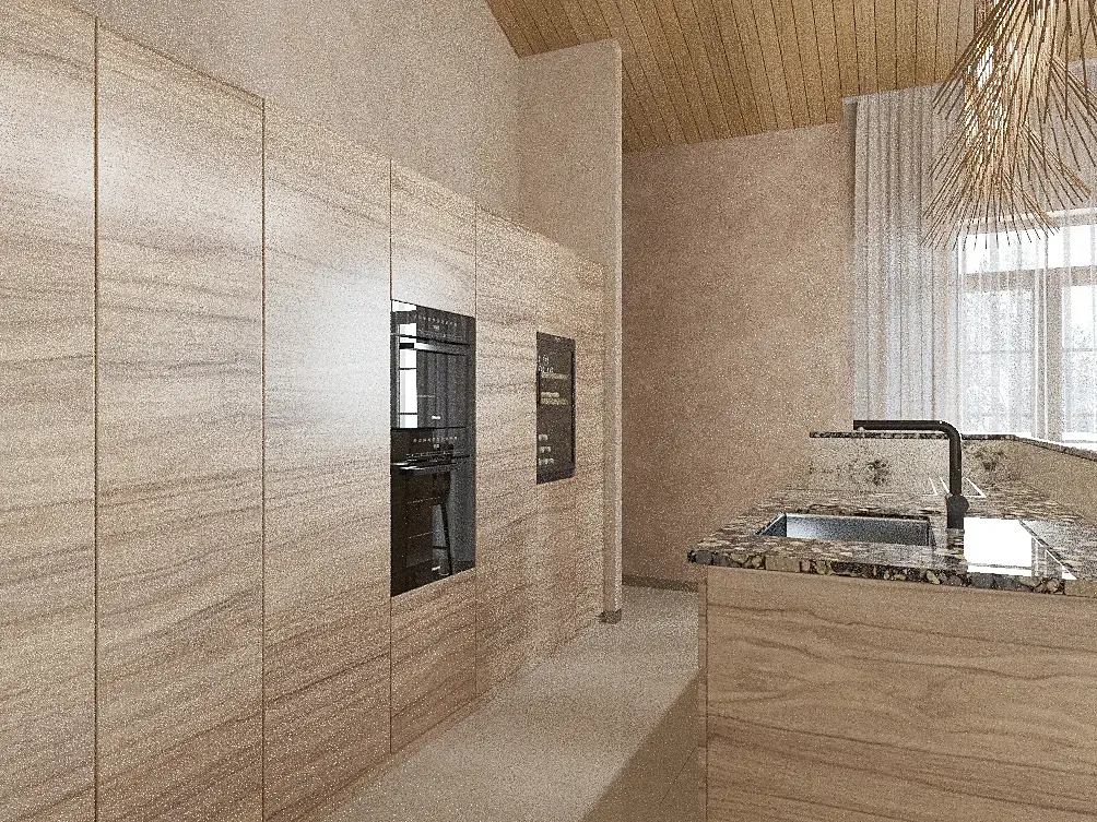

Только теперь бэк будет везде отражаться засвеченным. Попробуйте уменьшать интенсивность лайт материала до нужного результата, либо измените ракурс тоже чернота может уйти. Да и за тюлью стёкла не нужны.
Сообщений: 4806
так и должно быть засвечено просто у вас скорее настроен свет на другой сетап, если будете так делать то не будет проблем и не нужно рейсвитчи использовать это один из способов установки фона, подробнее на оф справке

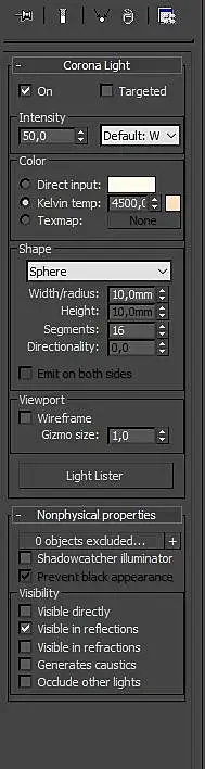

Цитата Beliy:
Были похожие пятна, когда отключал у ies видимость в reflections и refractions
И как с этим боролись? Тоже такой штукой мучаюсь

Цитата myxavertolet:
Включить visible in reflection у ies, который дает такое пятно.
На сайте c 09.06.2016
Сообщений: 549
St. Petersburg
Это знаю, а других способов нет? Просто этот глюк какой то плавающий, по крайней мере у меня, недавно заметил такое.
П.С. Ксати сейчас проверил, у меня и без ies такая же фигня. Иными словами не фэйкануть...
Чёрные рефлекты возникают при прохождении света через прозрачный материал. Что у вас там на пути светового потока?
Сообщений: 549
St. Petersburg
Ничего
Даже просто ИС сферой дает тень на стену с отключенными галками.
