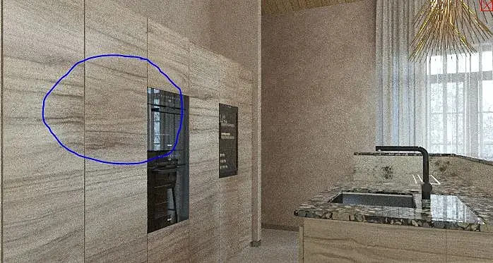

Темное пятно при рендере (CORONA)!

Даже просто ИС сферой дает тень на стену с отключенными галками
У всех corona light отключите occlude other lights и visible directly само собой, остальные три галочки по надобности
P.S. Это не рефлект а просто тень от сферы
На сайте c 09.06.2016
Сообщений: 549
St. Petersburg
Везде все отключено, помогает только включение галочки рефлект, как и написал выше Beliy.
Цитата Jeenna:
по надобности
вот мне и была надобность отключить рефлект, но именно с отключенным рефлектом вылезает этот артефакт.

это как раз баг из-за того что корона не может понять где отражение, где свет, где дифуз, сам ондра писал на форуме, там еще такое же в шедоукетчере с альфой происходит

Цитата Jeenna:
Цитата Женька:
shinode, да, только что и в разных вариациях
От фона. Убираю тюль и окна, вместе и по отдельности - пятно на месте.
Кстати, если включить эмит лайт, то пятно исчезает, но фон становится засвеченным, так что картинки не видать.
Тогда этот мат в RaySwitch - на direct visible через color correction подкрутить нужный результат, на рефлект рефракт оставить этот с emit light раз с ним нет пятна
Это тоже самое что в настройках Corona Light Mtrl (с выключенным Emit Light) снять галку Visible in reflection. По сути у Женьки просто стал отражаться бэкграунд (Environment ), и темное пятно ушло.   По идее он должен так работать как вы описали - но если засунуть Корона лайт в слот для рефлекта - то пятно уходит только если включить эмит лайт  - но при этом он перестает отражаться вобще, а вместо него отражается фон.

Цитата Roman Skripnikov:
Всем еще раз здравствуйте !!! Я по честному пытался найти ответ по форуму , но где ответы не подходят , т.к. касаются вирея , а где не совсем мой случай .В моей сцене я настроил свет через корона лайт (настройки в скрине) вот эту фантастически безвкусную люстру всю до последней точки исключил из освещения, но все равно есть непонятная тень , причем тень двигается по мере передвижения лайта ... что это такое ???? ПС - дизайнер не я и за дизайн не пишите плиз ...
Проблема решается добавлением опасисти бэка. что бы обьекты кроме неба отражались

Цитата Jeenna:
Цитата Женька:
Что бы не создавать новую тему спрошу здесь. При рендере уже в который раз замечаю, что окружение за окном отражается в матовых поверхностях как темное пятно. За окном CoronaSky и полусфера или плейн с CoromaMtl (в дифьюзе СolorCorrection c jpg). Убираю бэк с текстурой, пятно исчезает. Видела когда-то давно обсуждали этот вопрос на форуме, но тему не нашла. Помогите, пожалуйста, избавиться от пятна, сохранив бэк.
Это баг алгоритма короны - при прохождении GI через прозрачный мат рефлекты могут стать чёрными. Я бы изучила рефлект рефракт рендер элементы чтобы найти в чём именно это место глючит и дальше смотрела настройки материала. Ну и  RaySwitch в этом случае конечно поможет.
не знаю пригодится или нет сейчас! но нужно в лайт материал отключить галочку  visible in reflection (тогда теней не будет)
Сообщений: 17181
Но тогда и отражаться на предметах будет не этот бэк, а скай, которым вы светите.
