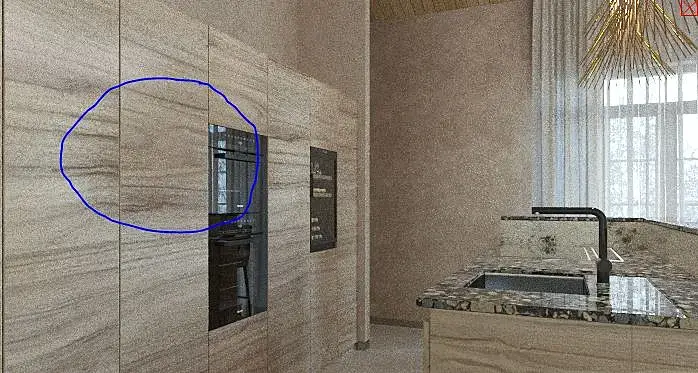

Всем еще раз здравствуйте !!! Я по честному пытался найти ответ по форуму , но где ответы не подходят , т.к. касаются вирея , а где не совсем мой случай .В моей сцене я настроил свет через корона лайт (настройки в скрине) вот эту фантастически безвкусную люстру всю до последней точки исключил из освещения, но все равно есть непонятная тень , причем тень двигается по мере передвижения лайта ... что это такое ???? ПС - дизайнер не я и за дизайн не пишите плиз ...

а. Скорее всего гометрия столешницы несколько косячная. Эт оне причина - так мысль в слух, судя по форме тени.
б. Галку Occlude other lights в настройках светильника тож не кисло бы убрать. Да и остальные - зачем отражения от полуфейкового светильника например? - и это уже причина.

Галки убрал , не помогло . Не уверен что в столешнице дело , ведь если двигать то эта тень перемещается и на другие объекты

может это не тень, а отражение люстры?

можно попробовать сменить тип лайта на прямоугольник. Тень - не единственная проблема. Сильно палится, что сцена освещена фейково, одним круглым ис где-то под потолком. Может, кстати, в сцене есть какие-то невидимые глазу объекты? Мелочь всякая, в режиме отображения не геометрией, а просто боксом.
Может , и как от неё избавиться ?

соглашусь с Revered
однозначно беда с геометрией (для проверки - замените на обычный бокс с тем же мат-лом)
а по-хорошему - надо рендерить пассы - чтобы видеть откуда "ноги" растут

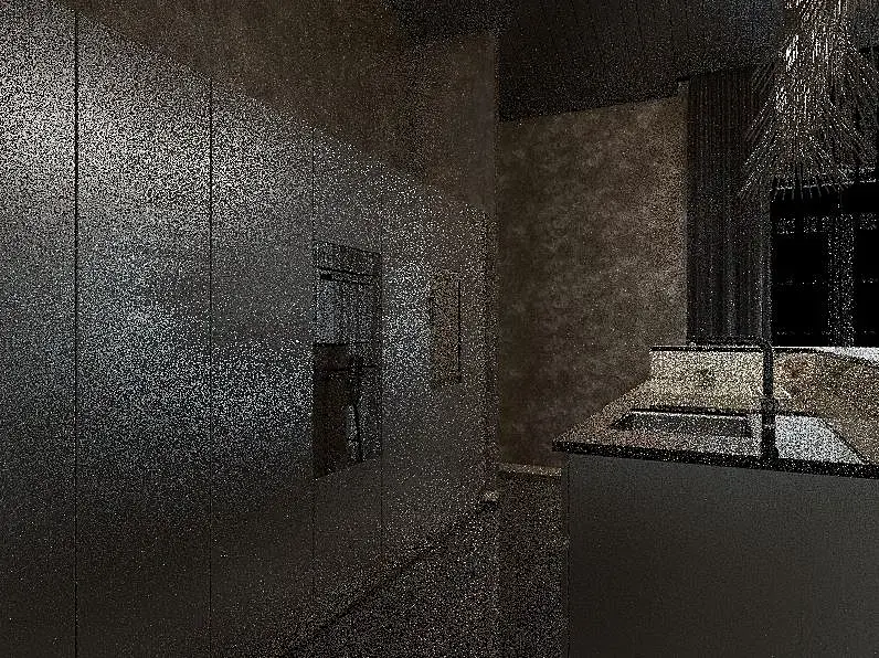

Что бы не создавать новую тему спрошу здесь. При рендере уже в который раз замечаю, что окружение за окном отражается в матовых поверхностях как темное пятно. За окном CoronaSky и полусфера или плейн с CoromaMtl (в дифьюзе СolorCorrection c jpg). Убираю бэк с текстурой - пятно исчезает. Видела когда-то давно обсуждали этот вопрос на форуме, но тему не нашла. Помогите, пожалуйста, избавиться от пятна, сохранив бэк.

Это баг алгоритма короны - при прохождении GI через прозрачный мат рефлекты могут стать чёрными. Я бы изучила рефлект рефракт рендер элементы чтобы найти в чём именно это место глючит и дальше смотрела настройки материала. Ну и  RaySwitch в этом случае конечно поможет.

Вот рендер элемент отражений. В этом месте отражает меньше.
С материалом в это месте все нормально. Он одинаковый на всех фасадах, и на других ракурсах, где не отражается окно, пятен нет.
Вместо RaySwitch пробовала убирать тюль и стекла из окон - проблема не исчезает. Пробовала еще делать меньше матовость, вроде пятно становится менее заметным, но такой уровень матовости меня не устраивает.
Сообщений: 17178
Надо там бэк с текстурой поставить за окружением (в идеале купол), или невидимый лайт в окно, но чтоб в рефлексах был виден.
так он во всех отражениях будет виден

Короче нашла я тему, где эта проблема обсуждалась. У меня версия 1.7 и решения этой проблемы в этой версии нет. Надо новую ставить.

Замените CoronaMtl на Corona Light материал с обязательно отключенным emit light, в диффуз ту же карту через Corona Bitmap
UPD: я в 5 версии поэтому не знаю сработает ли

Вот про это дело https://coronarenderer.freshdesk.com/support/solutions/articles/5000516180-known-bugs-and-limitations.  Если за окном plane, с самосвет материалом и текстурой на нем, выключи отражение.

Ну тогда бэк делай. Просто если на окне тюль, то фишка с лайтом работает отлично. И скорость рендере повыше. Можешь снаружи его поставить, за рамой, и всё получится.

а я хочу чтобы бэк отражался. Пожалуй буду переходить на новую версию.
Пытаюсь smiley-smile.gif За фишку с лайтом спасибо.

Женька, в лайт материал на бэке убери emit light и кинь в opacity corona color со значением 230-250. Это будет микс между текстурой и скаем и отражения подлечатся
