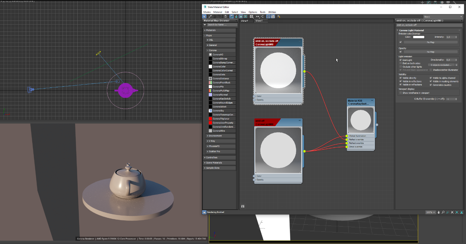

Так вроде давно есть решение. В известных багах описано https://support.chaos.com/hc/en-us/articles/4528311915025-Known-bugs-and-limitations. И на форуме короны обсуждали как бороться, нужно галку эмит лайт не снимать в для отражений в рэйсвитч
Хотя как видно они не сильно задумывались когда выкладывали это как решение. Как оказалось верить на слово тому что написано в интернете нельзя (неожиданно). Проверил сам и беру свои слова обратно это не работает. К тому же к черным пятнам еще черный бэк в отражениях добавляет.

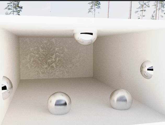

Да, еще проблема не только с бэком, но и с тюлью, если ей убрать каст теней в свойсвах объекта, как это часто делают для  увеличения освещенности интерьера. И вот когда солнце светит через такую тюль это тоже дает пятна. Корона позиционирует себя как супер честный физкорректный движек, но они не подумали, что люди вообще-то не будут по честному строить за окнами интерьера реальный город или лес, нафиг оно надо, если это в тысячу раз проще сделать картинкой. Мне уже писали, что проблема в ядре движка и в его физкорректности, но мне честно говоря все равно где там проблема и с чем связана, ну сделали бы движек чуть менее физкорректным, в любом случае это есть и будет лишь компьютерная симуляция, многим другим движкам физкорректность не мешает и подобных пятен нет в том же вирее насколько я знаю и в фшторме.

А черные отражения и пятна лечатся отключением галки occlude light в том материале что в переопределении отражений стоит, но только загвоздка в том что этот материал с включенным свечением все равно в отражениях не появляется, результат такой же как если канал отражений вообще пустым оставить)

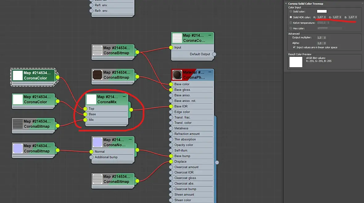

Здесь заодно спрошу, кто знает, при подключении карты в слот ior в новом короновском материале откуда берутся эти цифры на скриншоте, почему именно такие значения? Мне казалось, там в оутпут мультиплеере просто 3 должна стоять по максимальному значению ior.

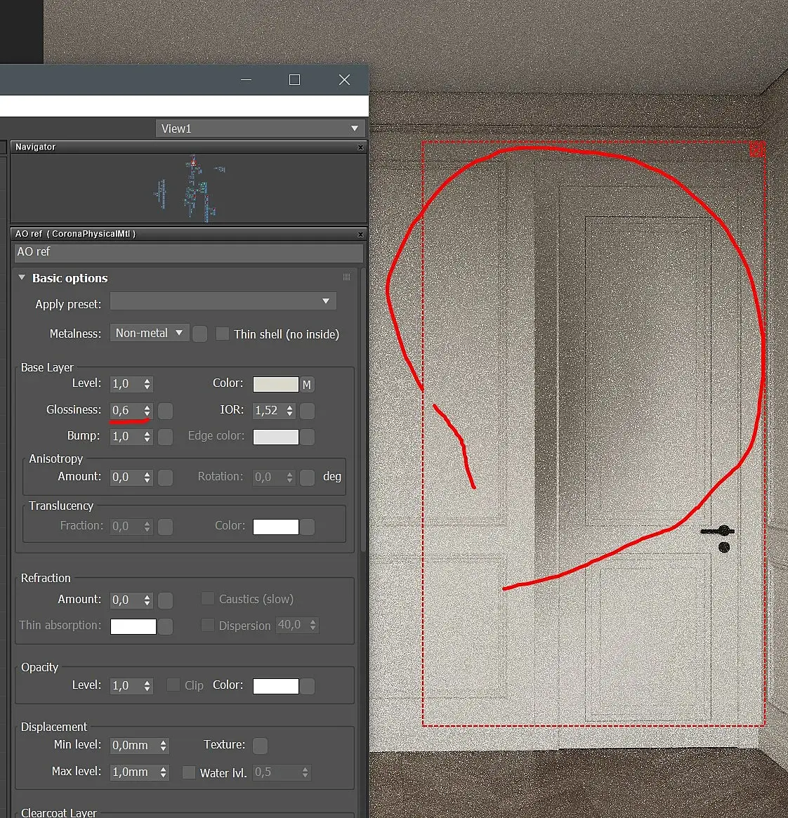

Привет ребят. У меня проблема с материалом, может кто из вас сталкивался. В общем работаю в 23 максе на 10 короне и обнаружил, что при увеличении параметра gloss reflect появляются пятна на моделях, словно падает тень от чего-то, но ничего там нет. Свет настраиваю через sky+sun. Проблема судя по-всему именно в материале, но как её решить и возможно ли вовсе это сделать я не пойму

Проблема точно не в бэке или тюли? нужно проверить эти два момента, то есть скрой бэк и тюль если они есть

Спасибо большое))), проблема действительно заключалась в бэке. Вы часом не знаете как оставить бэк с выключенным эмит лайт, но что бы артифактов не было?
Сообщений: 17146
На прошлой странице:
https://3ddd.ru/forum/thread/show/reshena_kazhetsia_problema_s_temnymi_piatnami_v_korone/2#post1666565
Но бэк тогда перестанет отражаться в зеркалах.
