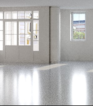

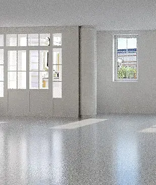

Решена (кажется) проблема с темными пятнами в короне!

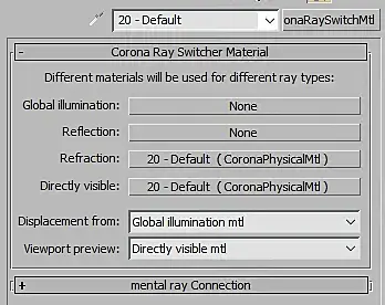

О, была такая проблема, но не нашел тему. Решение у меня такое: 1. Заходим в object properties плэйна на котором фон за окном, снимаем две галки receive и cast shadows 2. Материал фона через рейсвитч, но исключаем глобал и рефлект. 3. Скай или hdri без рейсвитча. 4. Стекла на окнах аналогично как в 1 пункте, но рефлект можно добавить, если требуется

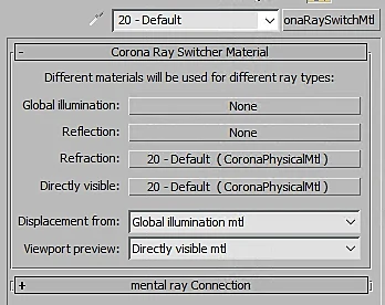

я проверил, имеет значение только этот пункт, всё остальное не играет роли. Да, пятна можно убрать, сделав вот такой материал бэка:
но тогда, например, на полу будет отражаться не этот бэкграунд, а скай, то есть просто белое пятно
И тут неизвестно, что хуже - серое пятно на противоположной стене за спиной, или эти пересветы на полу. Разве что в оверрайд отражений затолкать тусклый скай или другую хдр.

У меня эта проблема решилась материалом стекла в окнах через RaySwitch и никаких махинаций с задником, первые две строчки (Globalillumination и Reflection) пустые, остальные 2 материал стекла, пятна исчезали после этого. При этом свет из окна hdri с высокой экспозицией, а Overrides во всех трех слотах та же hdri только с меньшей экспозицией для корректных отражений и вида за окном без ядерного взрыва. С задником на Lightmtl не тестировал.
