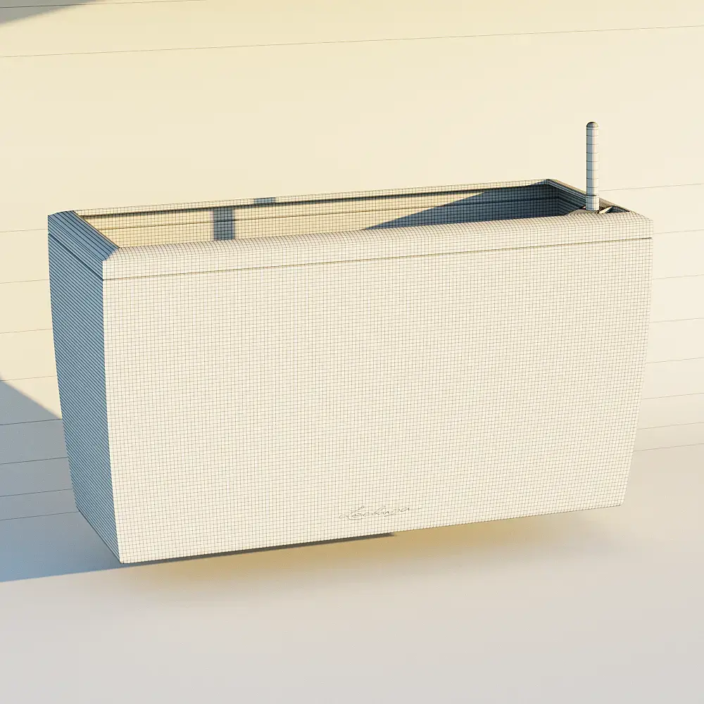

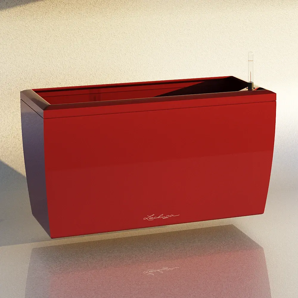

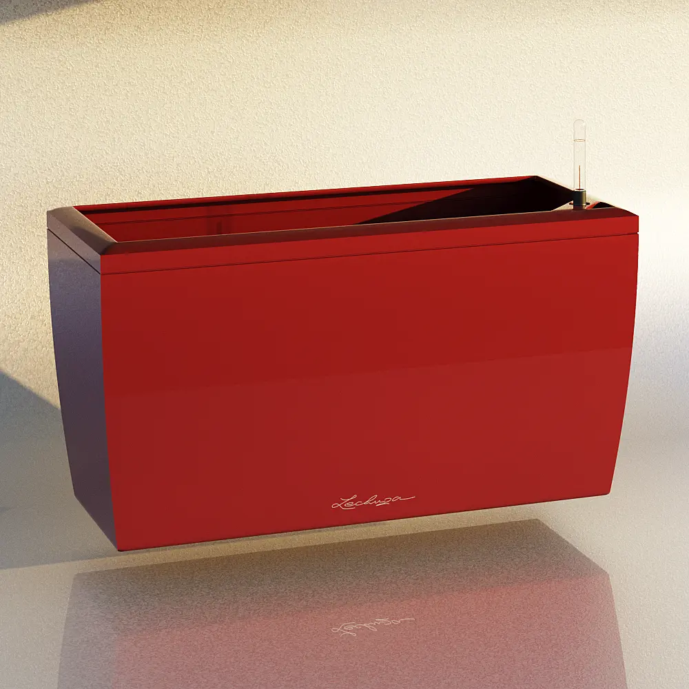

Возможно кто-то сталкивался с тем, как правильно настроить рендер по сети. У меня ситуация следующая: запускаю ведомый сервер на пенечке Core2duo T4400 2,2 гигагерца два ядра, запускаю мастер сервер из макса на пенечке Core2duo T6600 2,2 гигагерца два ядра, при этом скорость рендера 13 600 000 rays в минуту, но если запускаю рендер только на машинке с Core2duo T6600 2,2 гигагерца два ядра то рендерит со скоростью 15 000 000 rays в минуту. Это говорит о падении скорости рендера по сети. Пробовал подключать и по вайфай и по кАбелю - результат одинаков. Сцена весит 17 метров, 120 тыс. поликов. Текстуры исключительно короновские(карпаинт рэд, карпаинтгрэй), корона сан, из геометрии студия и сам объект. Пробовал синхронизацию увеличивать до 60 сек и уменьшать до 1 сек, но чем чаще происходит синхронизация, тем хуже ситуация со скоростью. Цель: добиться хоть небольшого прироста в скорости рендера по сравнению с одиночным рендером.
