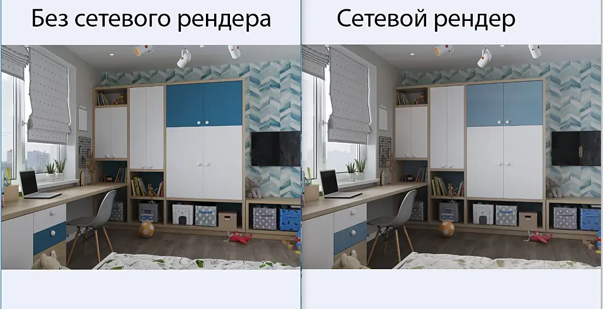

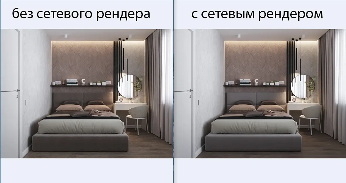

Добрый день! подскажите пожалуйста, в чем может быть проблема? При сетевом рендере искажаются цвета, в окне рендера все нормально, а при сохранении нет. С гаммой вроде тоже всё в порядке. Может ли быть это из-за того, что на основной машине стоит корона 4, а на помощнике 1.7. Но когда стояла корона 3 на основном, а на помощнике 1.7 - такой проблемы не было, все было корректно
И вот тут тоже видно, ничего не изменилось, кроме цвета кровати:
Сообщений: 10705
nadyach версии короны должны быть одинаковыми на обеих машинах, это обязательное правило для корректной работы DR
