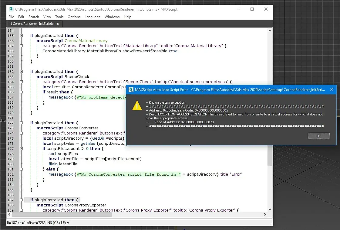

Товарищи, а ели после установки Форест Пака при запуске МАХ появляется такое вот ругательство.
Работать вместе не будут? Сносить Форест?
На сайте c 14.02.2022
Сообщений: 207
Последние версии дружат.
