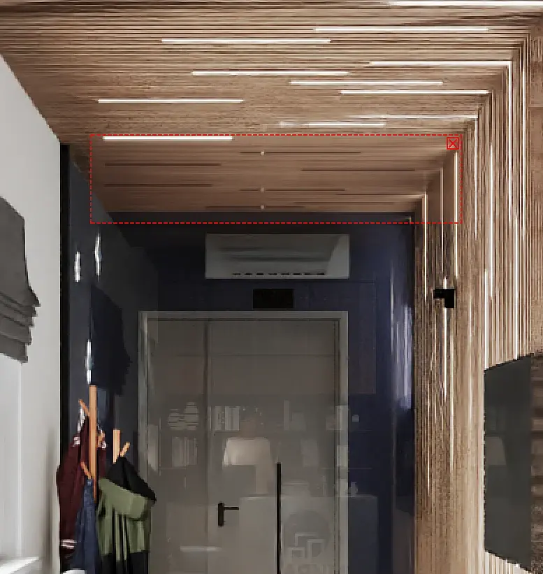

Corona Ligth за стеклом черный
На сайте c 04.07.2009
Сообщений: 101
Почему-то лайты под углом становятся черными?

Да нет, не работает, почему-то под определенным углом просто пропадает видимость лайта.
Вопрос решил, не думал что работает это так, но пропадал из-за узкого направления света.

Попробуйте убрать Directionality
Он наверное у вас просто высокий стоит
Поставьте 0

Они у тебя будут нормальные, когда картинка очистится. Ты смотришь через фаст превью + NVidia Denoiser. При обычном рендере добавится освещение

На финалках также было, при определенным Directionality, как и сказал natekzz, под определенным углом за стеклом пропадает, придется как-то выкручиваться.

Я обычно создаю 2 света
Один делает видимость свечения но у него стоит 10 intensity, второй скрыт через visible но светит уже а нужными мне параметрами

При накрученном directionality видимость лайтов пропадает под определенным углом, может в этом дело?

Да, я так и сделал, спасибо, просто первый раз с таким, вообще не было идей в начале.

Не знаю в какой короне это появилось, но в 9 версии точно уже пофиксили эту проблему, добавив в CoronaLight галочку Prevent black appearance (по умолчанию включена). А так да, только 2 решения: CoronaLight для света делать невидимым, а для видимого делать второй CoronaLight с Directionality = 0, но я предпочитаю добавлять объекты с самосветящимся матом.
