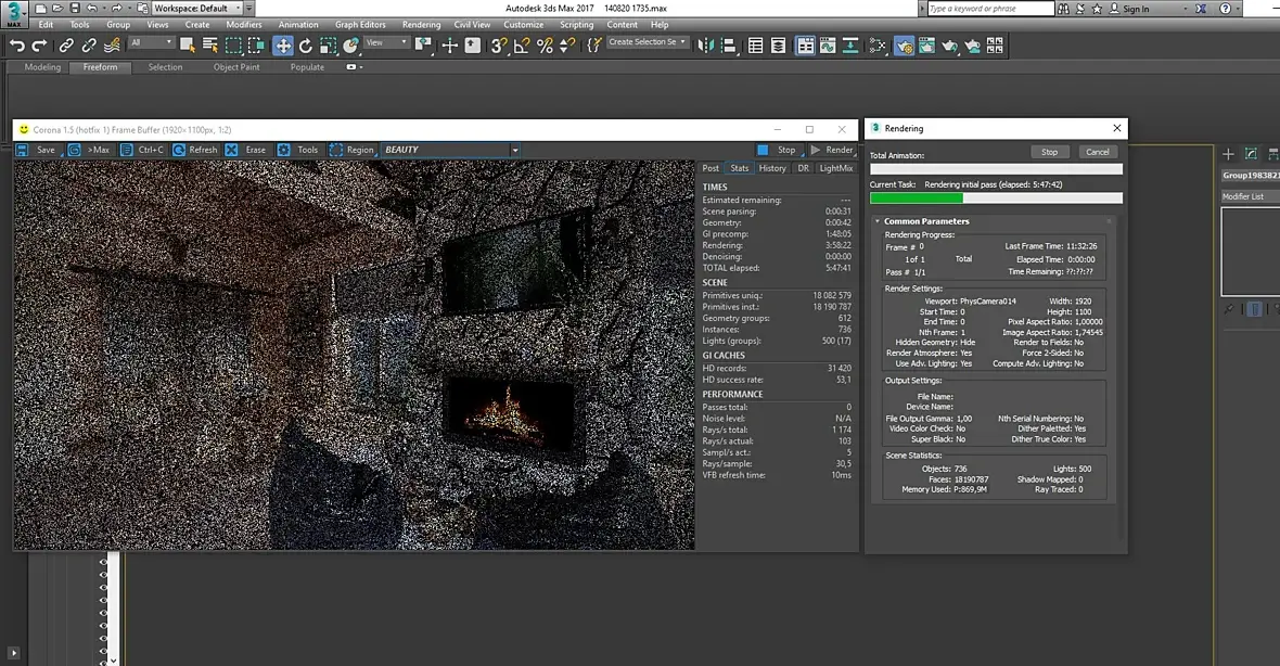

Помогите пожалуйста разобраться. Corona за 35 минут выдала вот это (картинка где все совсем плохо), хотя я по быстрому собрала другую сцену и за то же время было качество вот такое, как в ванне, уровень шумов меньше и тд. На стекле в комнате все как положено, портал стоит, освещается просто enviroment пока что. Пробовала удалять даже все модели, чтобы посмотреть измениться что или нет, и как будто бы ничего...В чем может быть проблема? Пробовала скрипты-не помогает. Как проверить в загруженных ли моделях дело или из-за настроек материала может быть такое? Оперативной памяти хватает, но когда рендерю процессор загружается на 100, но вроде это никогда помехой не было и так же ванная комната отрендерилась нормально. Файл на всякий случай, вдруг кто-то найдется очень добрый и посмотрит(( а так, пожалуйста напишите из-за чего это может быть( https://yadi.sk/d/MHdK_hKRHa5lzA

Пишет, что 50 пассов будет рендерить 3 часа 30 минут О_о

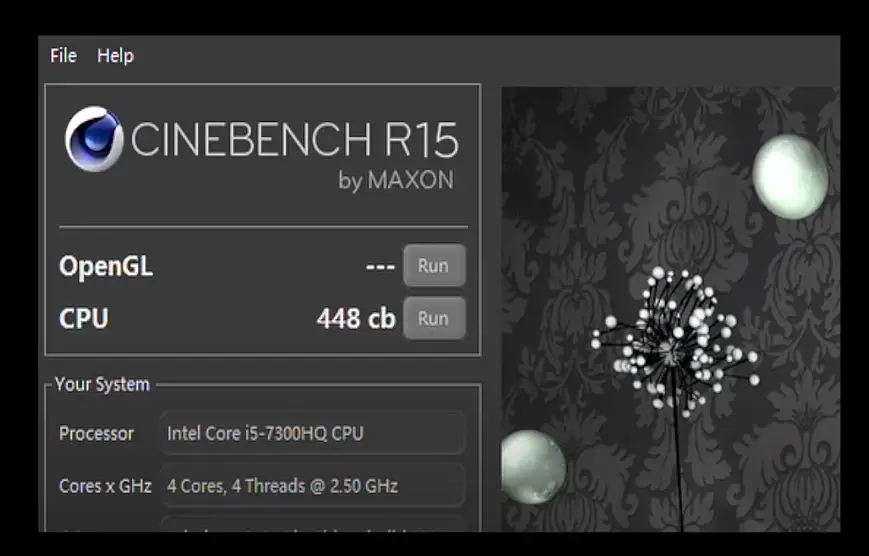

2-162-16  i5-7300
Цитата venya_pupkin:
i5-7300
И что Вы от калькулятора хотите?

Простите был лучшего мнения о процессоре.
450 попугаев это даже не калькулятор, это деревянные счеты.

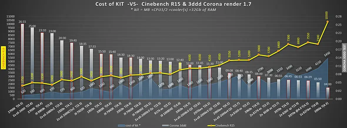

Для сравнения:
По сегодняшним меркам, средний показатель 2000-2500 очков. У Вас в раз пять медленнее.
То что рендерило раньше большую сцену за быстрее, учите мат. часть. Тогда станет хоть чуть-чуть понятнее от чего зависит скорость рендера.
