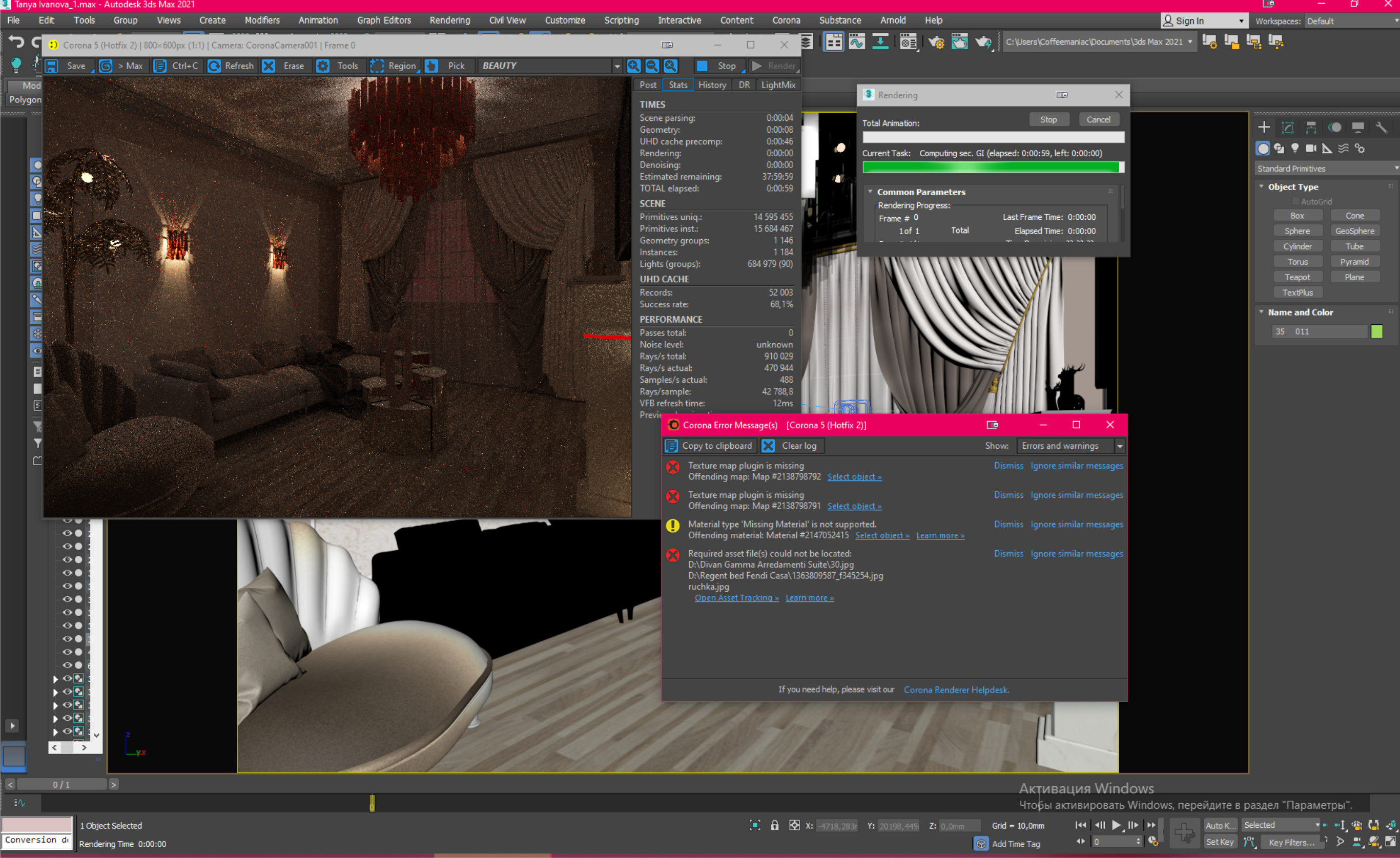

Всем привет!
Переустановила Макс в 21й версии, после этого начались проблемы с материалами.Свет и глянцевые поверхности отражаются некорректно.Пробовала конвертировать, переустанавливала Corona Convrter, проблема никуда не уходит.
Изначально сцена была создана в 16й версии Макса.
Может кто-то сталкивался с данной проблемой?Есть идея покопаться в настройках материалов, но я не уверена что проблема в этом.Заранее благодарю за помощь!

Ну а что. Всё написано в сообщении в принципе.
Первые два какого то плага не хватает который испозовался в материале.
3 материал не поддерживается. Конверт по идее должен спасти.
4 нету текстур в папке.
А так после всего этого в сермат сначала рендерить а потом вытаскивать по одному и смотреть что не работает
