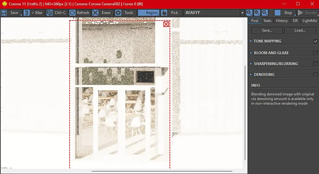

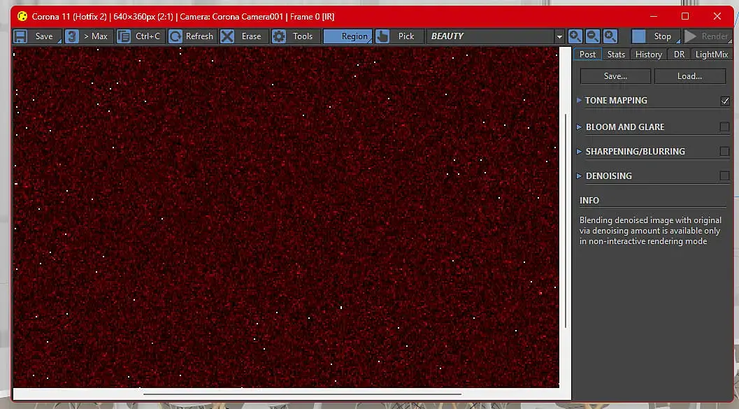

Здравствуйте! Столкнулась с такой проблемой, что когда хочу посмотреть рендер через интерактивку в помещение, что на интерактивной камере, что при рендере всё отображается красными пикселями (ни объектов, ни освещения не показывает), при этом если камеру навести за пределы помещения, то там всё нормально отображается. Ранее подобных проблем не было

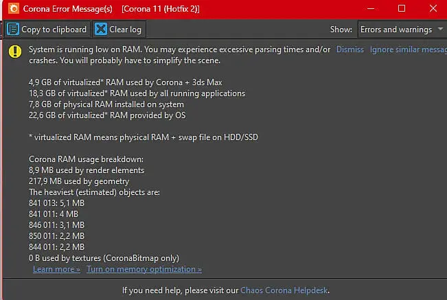

8 Гигабайт Оперативной памяти нынче даже для предметного виза мало smiley-nea.gif

Что по теме - у ТС в помещении света ноль, а стены похоже фейк. Пусть лайт какой-нить внутри сверху плейном поставит. У интерактива другой метод просчёта, у продакшена свой.

Попробуйте Backburner. Или просто скройте всю геомтерию и переоткройте сцену, может этого гига оперативки и не хватает.

Еще в настройка Короны ОБЯЗАТЕЛЬНО включите Conserve Memory. Это первое что нужно попробовать когда мало памяти. А потом все равно взять и докупить память оперативную smiley-unknw.gif

Все сказанною мною на самом деле не меняет никак ситуацию. Надо автору темы просто докупить памяти для начала )))
