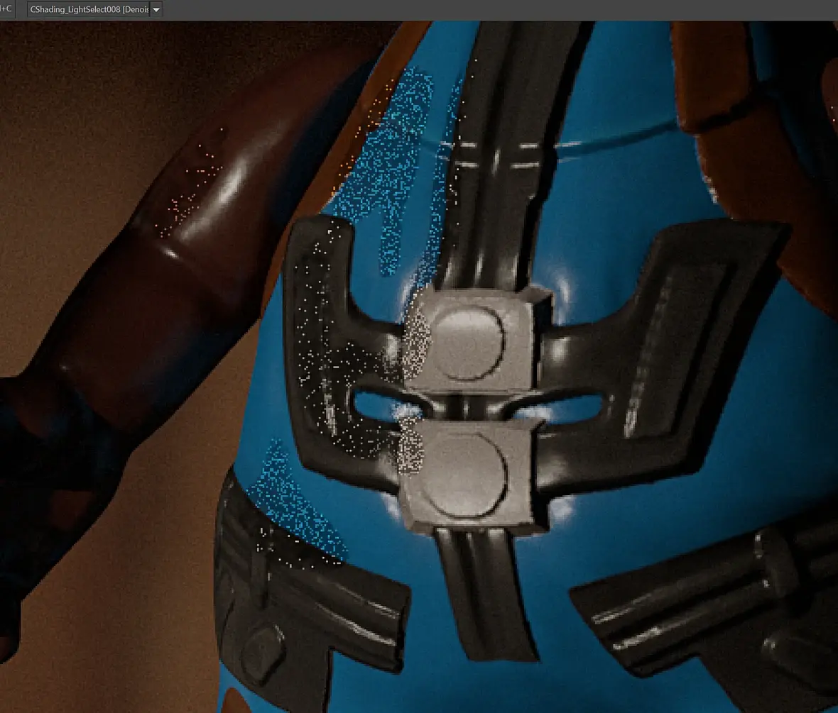

Ребята! Не пойму что это за зверь такой. При рендере остаётся пара квадратов 1 на 1см. недоделанными. Что это? Никаких объёктов или неверных полигонов там нет

для сцены с нуля настройки рендера выставляли все или подгружали пресет из предыдущих сцен?

Delta77 проблема может быть если настройки были сделаны в 1.7, и пременены например к 5.2, поскольку изменилось многое, в том числе семплер и для избавления от проблем возможных надо сбрасывать настройки на дефолт и заново выставлять, а выставлять там можно многое в debug меню, в том числе управление семплером и настройки эти надо оставлять на дефолте текущей версии
еще проблема может быть если в сцене применен рейсвитч и включен адаптивный свет, разрабы там еще и пишут о том что совмещать их нельзя иначе возможны артефакты

О да)) Мне вот то же интересно, что это. Лайтмикс запекали в сцену? Сколько по времени рендерили? Какой процент шума сейчас? Рендерэлементы использовали? какое разрешение сейчас? Сколько оперативки? Какая корона?
Сообщений: 144
xpp_nd_ruphus, ничего не подгружал, сцена с нуля.
 Delta77, Не похоже на косяки с геометрией, так как это уже второй рендер. На первом были три подобных квадрата, только в других местах...
t0931, корона 4, ОЗУ 12, из элементов добавлял только CTexmap, время 3 часа, процент 3.5

я такие штуки замечал из за семплирования hdri на ранних пассах, но потом они должны уходить, может пропробовать изменить методы семплирования или отключить новый лайт солвер если это 5 корона. на одном компе рендер?

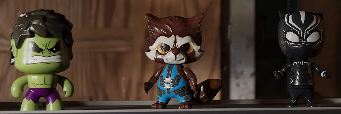

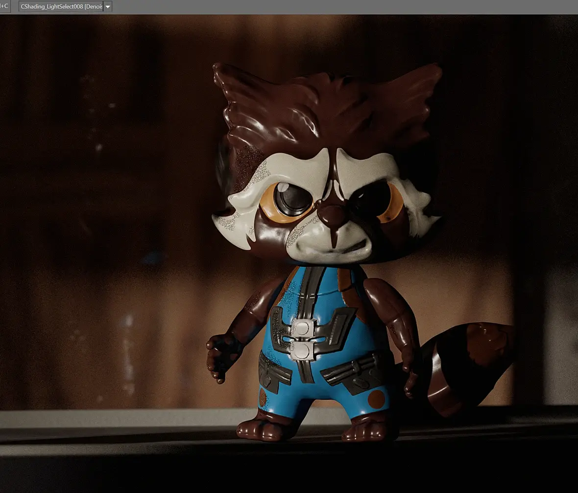

Вот тут у меня была похожая проблема https://3ddd.ru/forum/thread/show/render_perespel_v_moe_otsutstvie
И тут. (сцена та же) Все просчиталось нормально и только енот с косяками. Потом отрендерил енота отдельно через "въюпорт селекшен" и никаких косяков не было.
Видимо это проблемы с адаптивностью семплинга.
В обоих случаях я запекал лайтмикс в сцену.
Начинается это не сразу, а через пару часов рендера. А если рендерить небольшими региончиками, то все норм.
Может еще дело в оперативке, большом количестве рендер элементов и большом разрешении. У меня очень много рендер элементов и разрешение 5к+. У вас 12 гигов, что может быть маловато, если большое разрешение.
Если отключить адаптивность и поставить полный брутфорс, то скорее всего проблема исчезнет, но время может сильно увеличиться.

На 2 часа регион не ставил, но рендерил до минимального процента. Ставлю на 10 часов - шум 8 проц и эти "шумы"
Сначала рендерил ночь 10 часов, проснулся - шум.
Потом поковырялся немного в сцене, кажется да же перезагрузил, поставил рендериться. Прошло 2 часа - никакого шума, все равномерно и почти чисто. Я решил, что все норм и оставил. Поехал по своим делам. Приезжаю через 3 часа - шум на том же месте.
Если рендерю 2 часа. Потом, пока картинка не начала портится, регионами начинаю рендерить область, где появляются эти "шумы" и чищу до 5-2х процентов и все чисто. Таким образом, я часа за 4 вычистил всю картинку регионами почти до 4х процентов. В общем часов за 6. Но если рендерить всю сразу, или увеличить регион, то "шум" этот начинает появляться. И вычищать уже появившийся шум гораздо дольше, чем по новой отрендерить всего енота до 2х процентов отдельно. Появившийся шум полностью практически невозможно вычистить. Даже спустя 20 000 пасов.
Каустика выключена. Нормали в порядке. С другого ракурса, те же предметы вроде то же без проблем рендерятся.
На ракурсе с енотом, шум только на еноте. На ракурсе с помидором шум более чем на 70% картинки и на всех объектах.
Интересно то, что шум имеет четкие границы и появляется только если рендерить сразу большую область.
