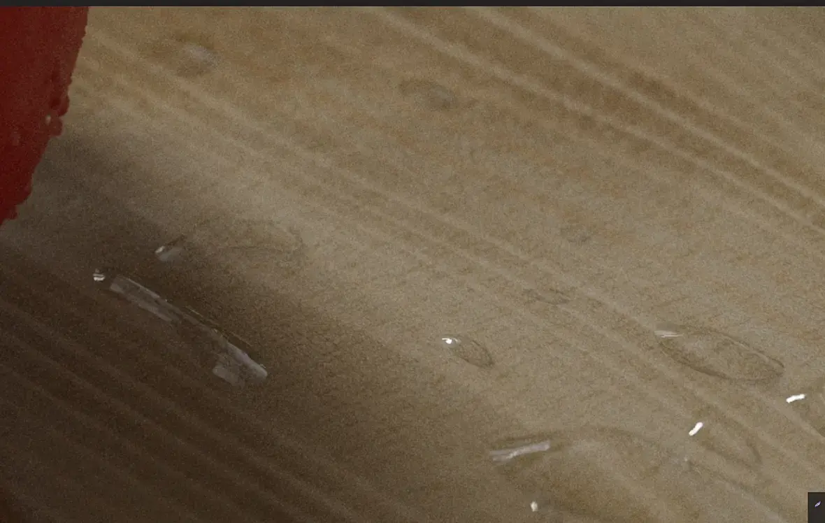

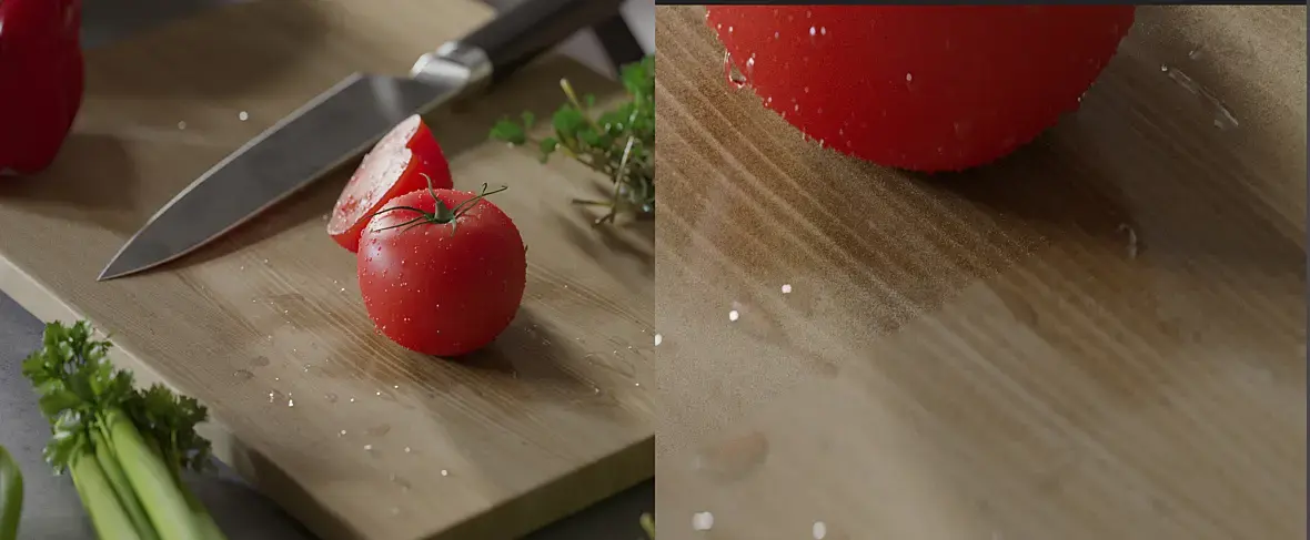

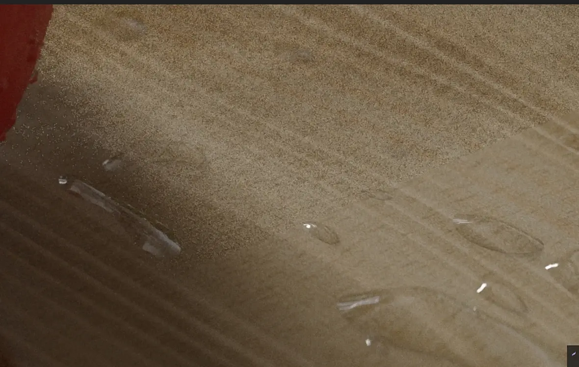

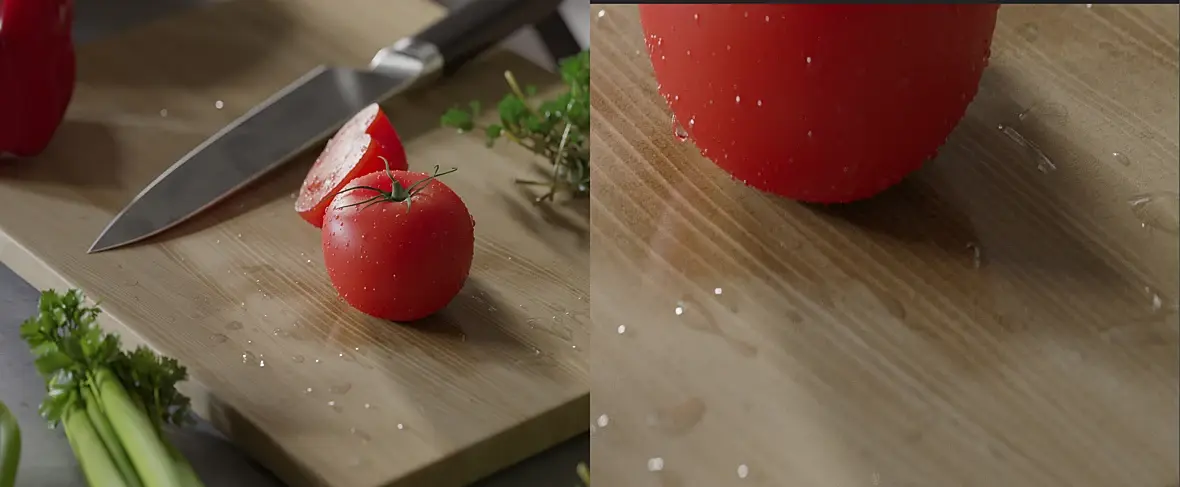

Ужасное необъяснимое невероятное происходит с рендером в мое отсутствие.При долгом рендере, если нет активности за компом появляется шум! Чем дольше рендерю, тем его больше
Поставил на ночь - 10 часов рендерил. Проснулся - дикий шум у основания помидорки, который резко обрывается полоской чистейшей вырендоренности, как будто регионом. При этом уровень шума где то 7-8проц. Лимит стоит на 3 проц. Для его достижения рендерить хочет еще 36 часов. На старте было 12Чуть
перебрал сцену, поставил снова - 2часа рендера - все нормально, никакой полоски, все хорошо и равномерно, почти чисто. уровень шума - 8 проц. До 3 проц рендерить хочет еще 14 часов. Залез в настройки питание, отключил "отключение экрана" и поехал по своим делам. Приезжаю через 3 часа - опять шум в том же месте.
Тут 5 часов рендера
А тут 2 часа, под моим присмотром

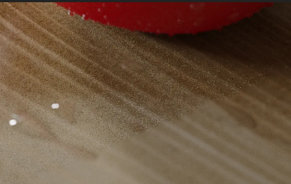

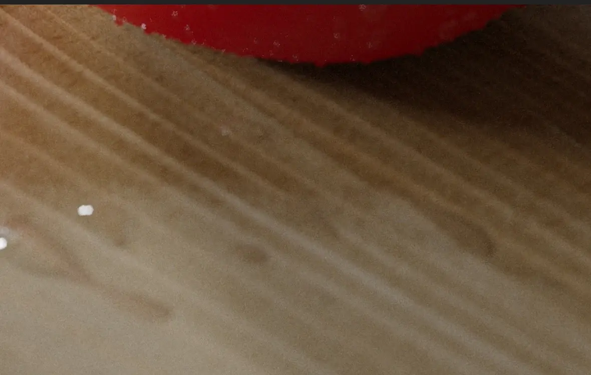

В принципе, шум дают только 2 источникавсета. Но все это не важно. потому, что самое интересное то, что через 2часа рендера, я сохранился и отрендерил проблемную область регионом почти до 3 проц и все чисто.
Что это? Как это?

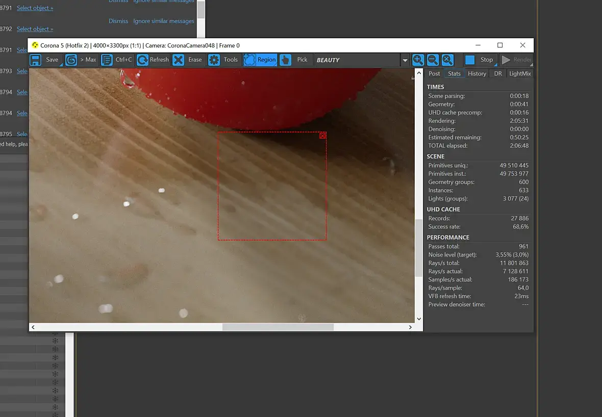

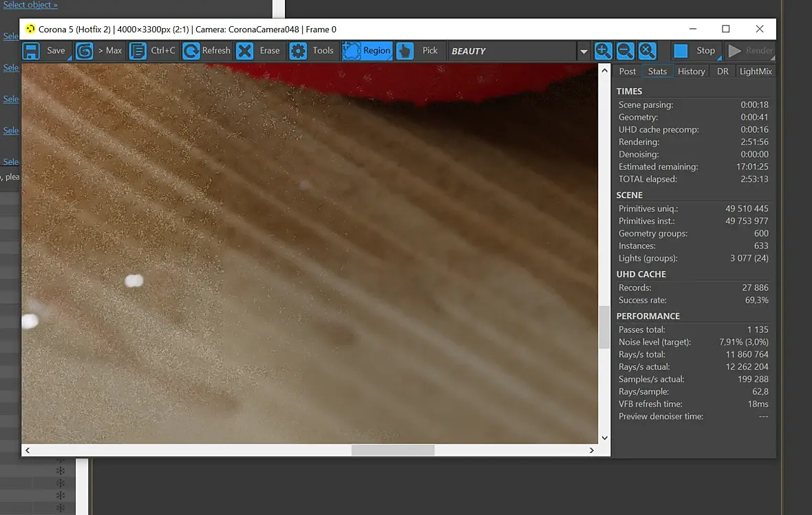

На фоне видно, что корона показывает на кучу ошибок. Может от туда косяк идёт.
На сайте c 29.01.2014
Сообщений: 98
г.Воронеж
там "Texture map plugin is missing". И не найден EXR,который был на инвайренте, а сейчас отключен. В любом случае, это не объясняет, почему регионами рендерит нормально.

1135 пассов и Нойс левел 7.91? Мне кажется все таки ампутация конечностей визера лучший выход в данной ситуации
))) Это локальные пассы, с нескольких регионов. В участках с боке и 60 000 может быть мало. А на резких, освещенных участках и 50 может хватить до 2х процентов. И уровень шума показывается того участка, который рендериться в данный момент.
