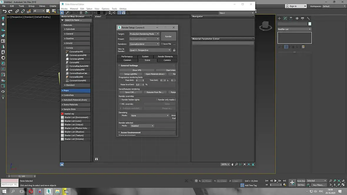

Здравствуйте! Я в 3Dmax новичок. Вопросов, конечно, много. Но сейчас меня интересует именно Corona Portal Mtl. А в частности его отсутствие в материалах. Во многих уроках по свету говорят про эти порталы. А я не могу их сделать в силу отсутствия данного материала. Макс 2019 года, Корона 6. В интернете информацию по этому поводу найти не могу. Если поможете советом бывалых, буду очень благодарна

Нажмите F10, и сделайте скриншот. Может быть у вас стоит не CoronaRenderer в выборе движка для рендера?

Да вроде везде выбрана Corona

20.10.2020 14:02
В 6ой короне его убрали. Так что всё нормально

20.10.2020 14:03
СПАСИБО!!!
А как же теперь быть с порталами?

20.10.2020 14:04
ААА, точно, забыл про это, работаю в 3 просто. В 5 и 6 вроде как уже порталы не актуальны
Никак, Корона на автомате уже будет просчитывать якобы присутствующие порталы, точнее сама определит кол-во проёмов и направленность фотонов

20.10.2020 14:05
Цитата DaschaPerf :
СПАСИБО!!!
Забыть про них )
В 5ой еще есть

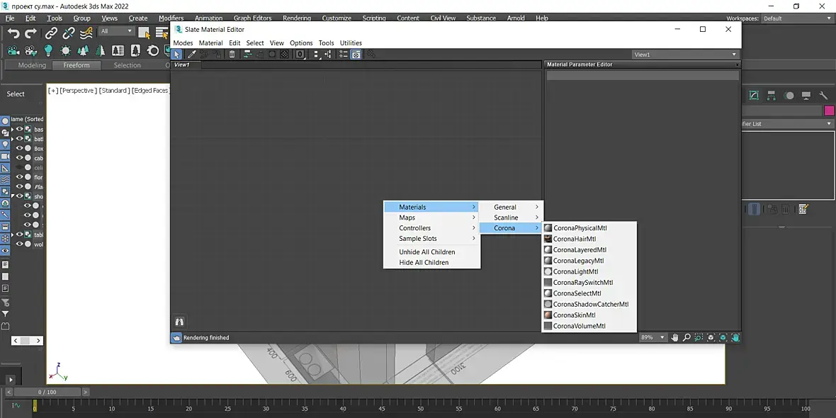

Здравствуйте
Подскажите в Корона 7 нет материала Corona Mtl?
что то его заменяет или у меня что-то не так с Короной?

11.01.2022 15:35
Посмотрите обзор про корона 7, там материалы теперь по другому называются

На сайте c 28.02.2011
Сообщений: 349
11.01.2022 15:36
Цитата Folly :
Здравствуйте
В 7 версии Corona MTL=Corona Legacy Mtl, ну а лучше посмотрите туториалы про 7ю версию и начинайте использовать Corona Physical Mtl,т.к. корвертер все-равно будет превращать потом в Physical
