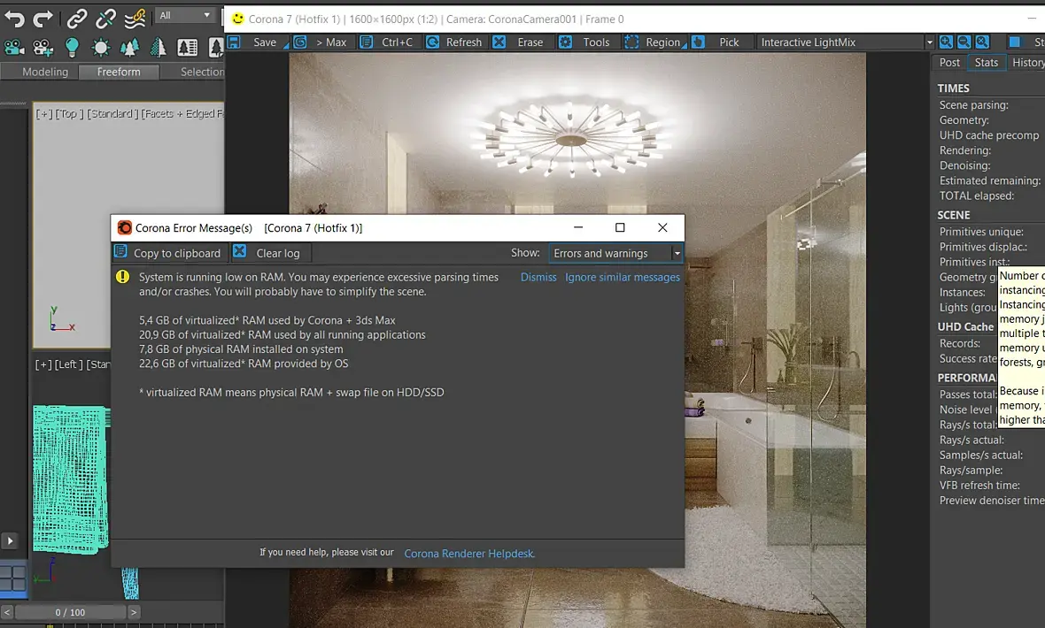

Еще один вопрос возник, может кто-то сталкивался?
Что это за ошибка вылазит во время рендера:
На сайте c 24.06.2014
Сообщений: 5005
Украина, Одесса
Folly, ну ведь там все написано. Памяти Короне не хватает.

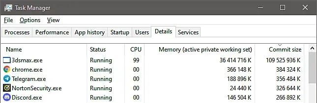

Откройте диспетчер задач. Включите отображение Commit столбца и смотрите по нему.
Не знаю как на русской версии этот столбик называется но вот в английской так :
Этот столбик отображает занятую (именно занятую, не кэшированную, не зарезервированную) память. А стандартный столбец отображает лишь активно используемую память из этого объема. Вот следите за тем что бы система и весь фоновый софт + этот Commit Size не вылезали за объем Оперативной памяти в системе.
Так же Корона говорит что у вас всего 8гб оперативной памяти. Это конечо... Жесть. Для интерьеров я бы минимум ставил бы 32гб. Для тяжелых интерьеров или легких/средних экстерьеров 64гб. А у вас то всего 8гб. На Систему+Макс+Рендер. Этого очень мало.
А у вас сколько гигов оперативы? Даже для рендеринга простой сцены требуется 6гб.
Он пишет что ему мало, нужно больше.

Единственный вариант как можно ХОТЬ как то попробовать исправить ситуацию :
1.) Включить в настройках Короны Low Memory (Compress Memory).
2.) Рендрить через Autodesk Backburner (не загружая 3Ds Max).

Блин фигово, ноут когда брала, уверяли что он прям подходит, оперативная память чем-то компенсируется smiley-sorry.gif
Своп-Файлом (Файл-Подкачки) он же Виртуальная память. Память которая в тысячу раз медленней ОЗУ. И еще и использование большого объема виртуальной памяти повышает риск вылета 3Ds Max-а/Рендера.
Это замедляет рендер многократно при нехватки памяти. И на ноутбуке по факту не может быть быстрого рендера так как в 99% случаев там задушенные процессоры TDP лимитами.  Если это конечно не какой то кастомный ноут с десктопным процом, но там не было бы 8-ми гб ОЗУ.

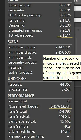

проблема только в скорости?
это медленно?
Сообщений: 5005
Украина, Одесса
Folly, эти все цифры мне ни об чем не говорят. Вы разве не понимаете что тут не хватает кучи вводных данных для понимания. Как минимум - не указана модель процессора, его TDP-Лимит/Частота.
Процент шума зависит от ракурса вообще. Он может быть за 10 минут 3% на одном ракурсе и 6% на другом ракурсе за те же 10 минут. Ведь в кадре могут попадать разные материалы.
2 Часа рендера до 6.5% Нойза на 1600px картинку ? Да это просто ахренеть как МЕДЛЕННО.
Сейчас бы 40 пассов рендрить 2 часа... 5 минут я бы еще понял. Но не 2 часа.
Но опять же. Если вам всунули ноутбук с 8гб ОЗУ под рабочие нужды то вам еще и подсунуть могли какой нить унылый Core i3 или Celeron, запросто. Так что не удивительно. 2 часа на 1600px 40пассов smiley-lol.gif
поняла))) спасибо за информацию, буду искать пути решения
