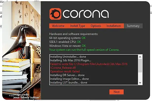

Добрый Вечер! Подскажите пожалуйста, есть такая проблема при установке Corona выскакивает ошибка
Макс 16 года, версия короны 1,6
На сайте c 19.03.2009
Сообщений: 816
удали полностью корону через RemoveCoronaForMax и потом ручками удалить остатки dll из папки 3дмакс

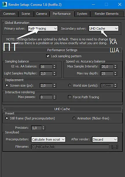

интерактивный рендер оооочень долго жует геометрию
чтоб работать в интерактивном рендере, используй связку пт+пт, а не пт+каша. На итог уже кашу ставь.
расскажите мне темному человеку, что за пт и что за каша?)
праймери и секондари солвер.
На сайте c 19.10.2009
Сообщений: 152
Цитата VivaLaCuba:
Цитата DoCentttt:
