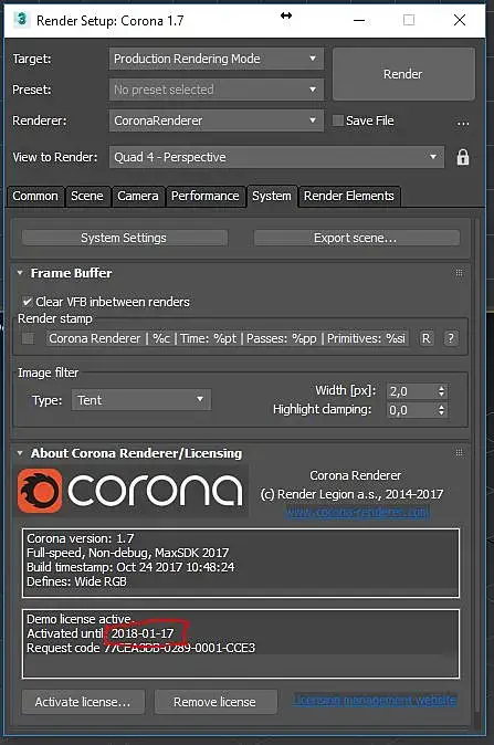

Пробовала, вот не дают мне 45 дней и все тут. Может по тому что у меня уже была эта версия но та что до 31 декабря 2017? поэтому и патчила, но дата стала до 17 января 2018 и не меняется никак.
возможно вам нужно просто удалить её полностью, перепроверить что бы от короны нечего не осталось на диске C: и попробовать переустановить как я писал выше, без патчей !

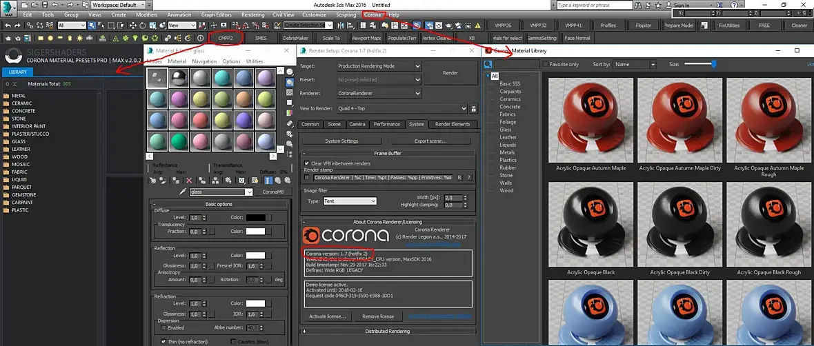

При открытии матедитора макс, хз почему, стал вываливаться. Печаль однако.
Была точно такая-же проблема о чём я писал на несколько постов выше...
В моём случае, оказалось, что проблема была в установленном SIGERSHADERS Corona Material Presets Pro v2.0.2.
Решение:
1. Снёс Корону и всё за ней подчистил.
2. Снёс CMPP2 и всё за ним подчистил.
3. Установил Corona Renderer 1.7.2 (Hotfix 2) и пропатчил.
4. Установил SIGERSHADERS Corona Material Presets Pro v2.0.2 (CMPP2), пролечил и вынес на Toolbar.
Всё работает!

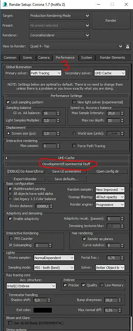

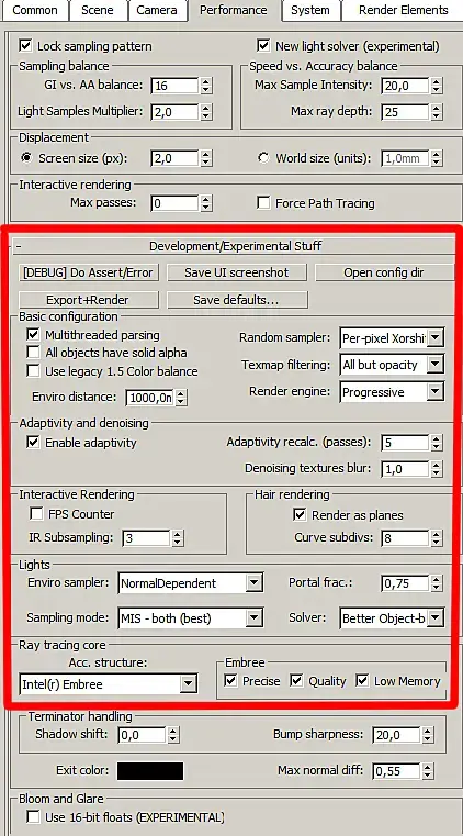

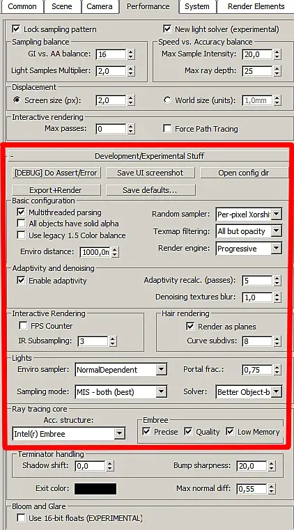

На мой скромный взгляд, 1,7 стала лучше и быстрее.. при использовании вот этих настроек:
ну и оптимизацию сцены, конечно, надо делать. Прокси, пути, имена и т.д. Реально повышает скорость
Стоп! вопрос от нуба: переброс объектов в прокси ускоряет рендер????? Я думал, это нужно только, чтобы при работе во вьюпорте видюху разгрузить...
Не ускоряет.

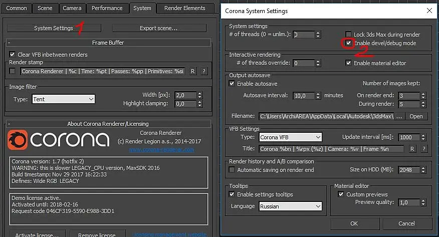

Подсакжите нубасу  ГДЕ ЭТО МЕНЮ?
На сайте c 28.11.2007
Сообщений: 556
На сайте c 11.11.2006
Сообщений: 2177
Ірпінь, Україна
Цитата Zolty:
Цитата dftd:
Цитата Drackar:
Не ускоряет.
а ссылочку можно чтобы почитать-что за что отвечает?
