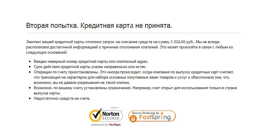

Народ подскажите, у кого такое было. При каждой попытке снимают по 80 рублей. Полную сумму не снимают и пишут такое (скриншот). Карта рабочая, все в порядке. Алиэкспресс, ебей принимают на ура.
Напишите в тех поддержку короны, Я думаю это скорей всего предпоследний пункт, там можно просто поросить счёт с реквизитами.
В банк я звонил, там сказали никаких ограничений не стоит на карте. Да и к тому же раньше я уже этой картой оплачивал корону. правда это было давно, но все же.
В сапорт написал. жду что ответят. отправил им смски скрины как снимали по 83 рубля. При двух неудачных попытках. Да этот скриншот тоже отправил.

У меня было такое когда не хватило 20 рублей, при оплате снимается сумма которую вы собираетесь оплатить + 80 с копейками типа комиссия чтоли. Примерно через 2 недели эта комиссия возвращается назад.
На сайте c 08.11.2008
Сообщений: 914
А не знаете где там можно выбрать пайпал для оплаты? галочка с визы карты не снимается. денег там предостаточно, проблема точно не в этом.
