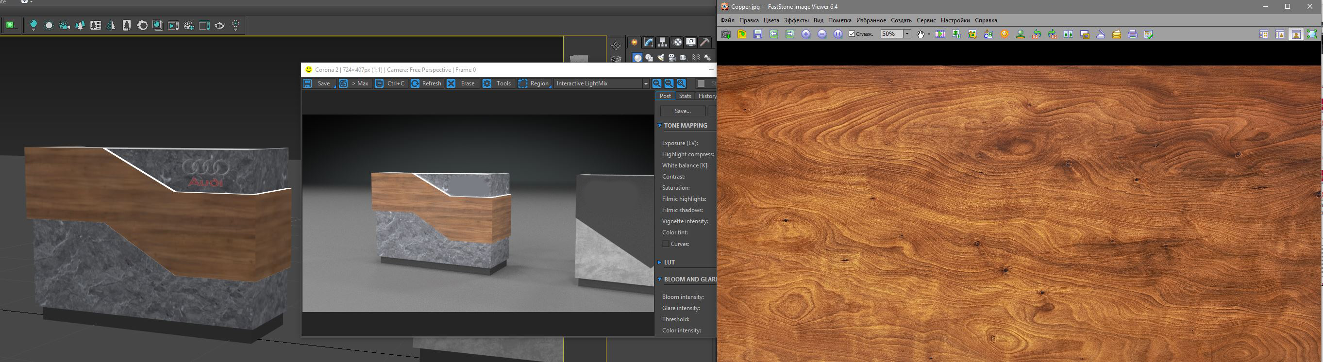

перешел с vray на корону и пошли проблемы с гаммой!
если ставлю гамму 2.2 то в вьюпорте и на визе всё бледное ! если отключаю гамму 2,2  то всё слишком контрастное и темное
может знаете что делать)??)

я бы и не трогал будь всё нормально. но у меня jpeg один, в вьюпорте он другой, а на выходе третий

Я почему то вижу во вьюпорте не ту картинку что у вас открыта джпг. Она ж тайлится должна, не?

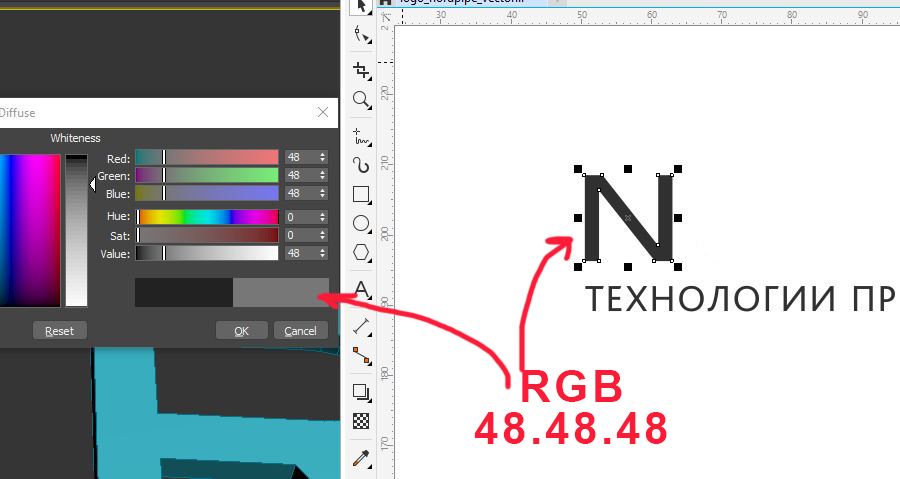

Привет всем)) на скрине один и тот же цвет в короле и 3d максе (Корона 4).
В Вирее такой проблемы не было.
гамма 2,2 включена
в чем проблема ?? я корону плохо знаю

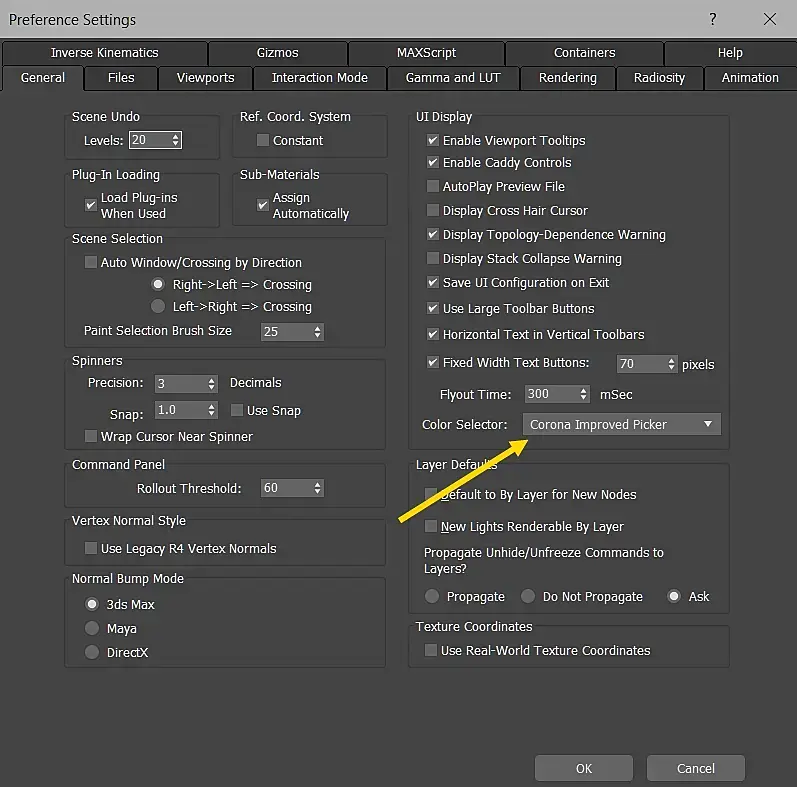

Сообщений: 4728
LOKLI
На сайте c 02.12.2010
Сообщений: 494
Цитата shinodem:
LOKLI
спасибо)) вроде работает))

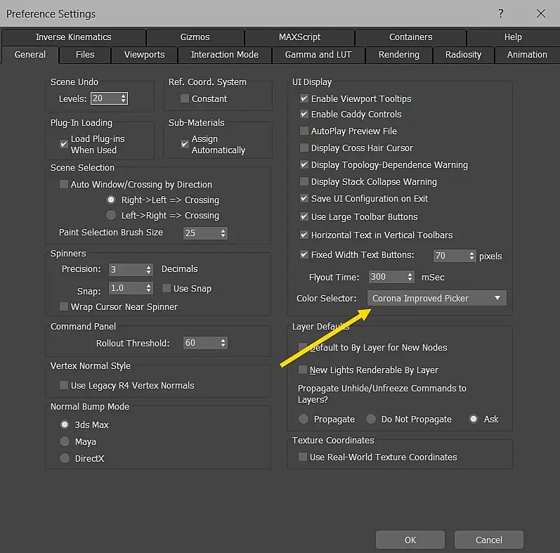

На сайте c 22.10.2013
Сообщений: 49
Цитата shinodem:
LOKLI
К сожалению мне не помогло, ни по дефолту, ни корона импровед, отличий никаких, рендер абсолютно одинаков. Может есть другой вариант?
