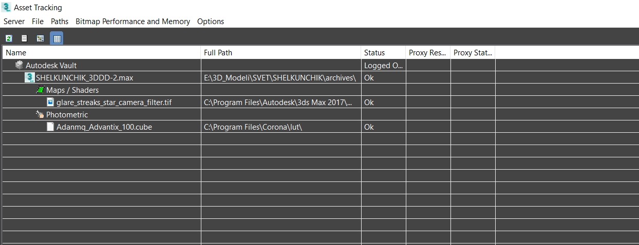

Подниму тему, у меня тоже не собирает и проект с короной. В чём же причина, кто в курсе?
Вот эти текстуры коллектор не собрал. Не пойму зачем они нужны(если они у всех есть) и как от них избавится при сохранении архива для заливки модели(ибо не принимают модель из за них)????????????
На сайте c 22.04.2017
Сообщений: 961
Сконвертируйте корона битмап в обычный битмам(это в корона конверторе можно сделать)
Сообщений: 7096
YOW!!!
через меню - сохранить как - архив
