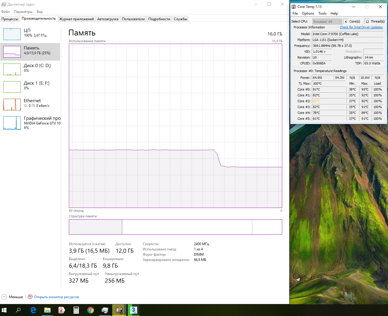

Это так и должно быть (как на картинке)? В короне рендерится сцена с множеством кристаллов, оперативная память загружена всего на 25% (через 90 минут выключил не дождавшись). Видеокарта NVIDIA GeForce GTX 1070. Как увеличить загруженность оперативной памяти, и повлияет ли это на скорость рендера? И по поводу температуры процессоров, 80-85 градусов, не много? Компьютер совершенно новый. За ранее благодарен.

рендер берет оперативки ровно столько, сколько ему нужно для выполнения задачи, почитайте что такое оперативная память и для чего она нужна и не будет таких вопросов

Сообщений: 15953
Оперативка - это рабочий стол.
Вот вы за него сели и пишите книгу размером А4. Вам хватает обычного икеевского стола, вы удобно расположились за ним, и книга с ручкой и чашкой чая заняли на нём процентов 10 от поверхности.
Вопрос: если вы увеличите стол в 10 раз, ваша книга будет писаться быстрее?
Ещё вопрос: если вы разорвёте книгу на страницы и раскидаете её по всему столу, заполните всю поверхность, вам будет легче её писать?

Очень интересное сравнение, а что по поводу градусов скажете?
Сообщений: 15953
Походу у вас боксовый кулер. Жить можно, но лучше поменять, если собираетесь много рендерить.

TITAN TTC-NK35TZ/RPW(KU), 95мм, Ret, что посоветуете.
Сообщений: 15953
что-нибудь втрое дороже

Может проблема  в разрядности? Дело в том, что 32-х битная система не использует больше 4-х Гб оперативы. Видит всё, но использует только 4 Гб. У вас какая разрядность 32 или 64?

Цитата sergeykashanin:
Может проблема
Нет никакой проблемы.
Хотите занять больше памяти - натолкайте в сцену больше объектов и текстур. Вот когда память кончится, тогда и будет проблема.
То есть вариант того, что в с цене достаточно объектов для загрузки оперативы больше чем на 4 гб полностью исключён? Откуда такая уверенность? Или это всего лишь предположения? На чём основаны?
Может проблема
можно проще -> увеличить разрешение картинки допустим на 12000х18000 пикселей, память улетит в небеса.
Сообщений: 15953
Да.
Это очевидно.
Нет, это утверждение.
На скриншоте.

Объект - 100 прозрачных кристаллов (не инстансы) с множеством граней (кристальный рай) , не достаточно объектов для загрузки оперативной памяти более чем на 25%?
Сообщений: 15953
Ну да, недостаточно. А если это инстансы, то все сто считаются, как один.
Чего вы пытаетесь добиться? Если ваша память будет загружена на 75 процентов, рендер быстрее всё равно не станет. Медленнее - да.

Изначально вопрос стоял, нормально ли так? И если увеличить загрузку каким нибудь образом, увеличится ли скорость рендера. Нужно было мнение специалистов.

Мне бы такую "проблему"...  Обычно проблема полностью противоположна. "Куда делись мои 64гб и что с этим делать)"
Все верно вам выше объяснили. Скорость рендера не зависит от загруженности оперативной памяти!
