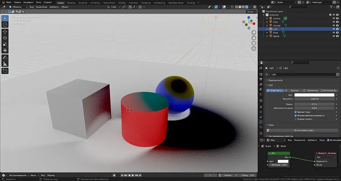

В блендер, и у циклов, и у евы, есть свет наоборот, просто поставить отрицательные значения мощности источнику света. АААааа, спасите мои глаза. Если что, шарик синий, а цилиндр красный. Возможно наверное получить и более причудливые эффекты, но я тоже не понимаю что нужно.
Для понимания, сцена освешена ровным белым фоном, в правом верхнем углу источник света наоборот. темные пятна это самыей яркий свет от него. Почему цвета переврались, не знаю, видимо наоборот, так наоборот)))
На сайте c 22.09.2017
Сообщений: 86
Негативными стали. Инвертировались.
Сообщений: 16850
кстати и тени стали наоборот - светом

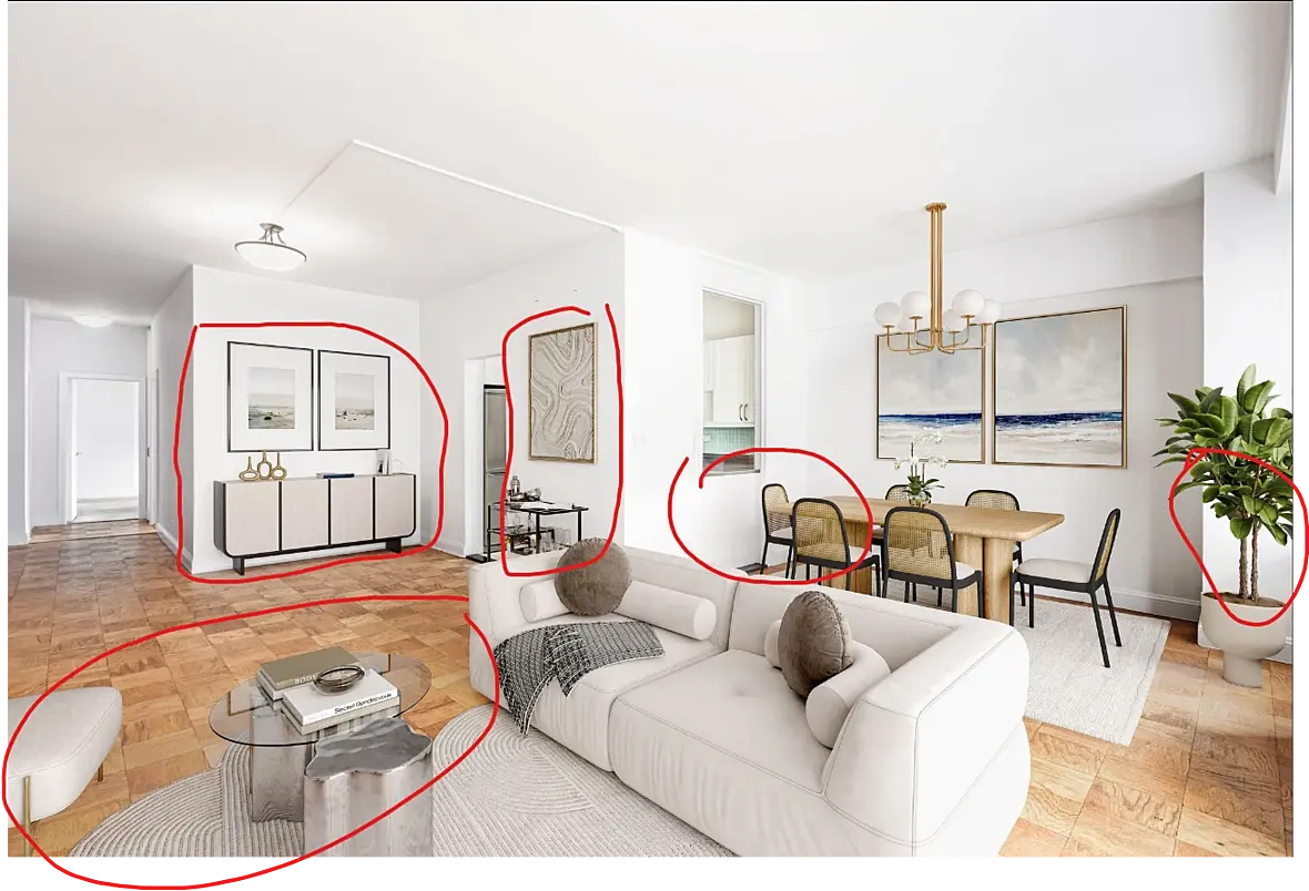

Цитата PixelAccent:
MikhailMekhanik, а есть пример, чего нужно добиться?
да есть проблема иногда в virtual staging когда на коробку натягиваешь битмап в проекции скрин и вторичный свет отлетает к модели от стены, потом обратно и тени выходять "вялыми". даже если понимажешь экпозицию картинки и кидаешь ray switch в слот GI. shadow catcher не отрабатывает как нужно мне. да и положки могул быть обсалютно разной яркости и тд. потом мне сложно композить, smiley-search.gif поэтому ищу метод как можно фейкануть тени. но походу физику не обмануть и придеться накидывать свой материал стен smiley-biggrin.gif P.S. спасибо всем за ответы, мне кажеться я просто дурню себе выдумал

Цитата MikhailMekhanik:
физику не обмануть
попробуйте использовать второе солнце (отодвинув его по local и прилинковав к первому солнцу) с маленьким размером и мизерной интенсивностью
а если у Вас HDRI, то там уже ручками ловить, но вполне достижимо
