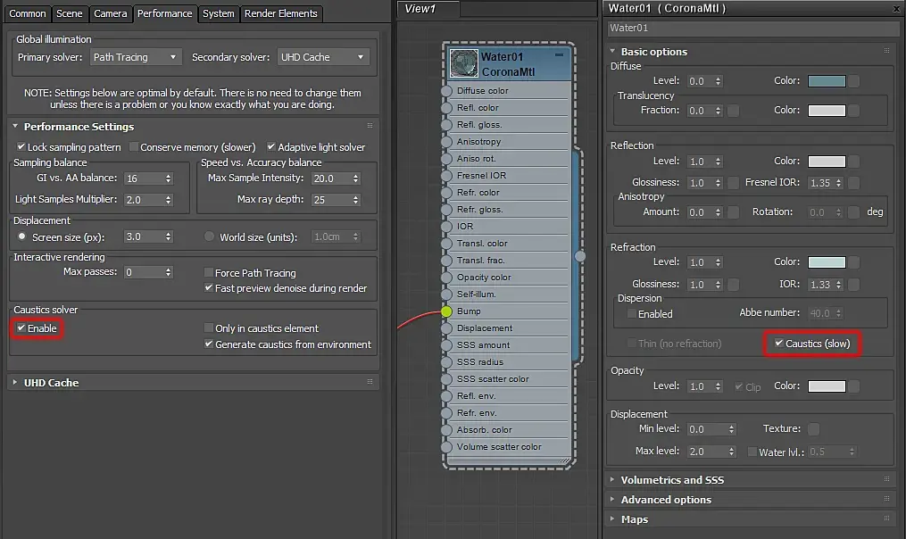

Эм.. может я чего то не понимаю.. в новой каустике в Corona 4
Не могу понять следующее:
Каустика есть и работает в Corona 4.0.. пробовал на предметной все норм, в интерьере сталкиваюсь с таким
обычный бокс, Corona portal, окно Poly без толщины через материал RaySwitch (background через Direct Override)
освещение CoronaSky
Артефакты появляются как только даю Reflections на стеныsmiley-unknw.gif бред
в сцене
все в сермате, кроме стекол
HDR
(искусственный источник не распространяет каустику- выключил)
тут нет reflections на стенах, но все ровно артефакты есть.. смог избавится в данной конкретной сцене путем удаления стекол из дверей! (тут скорее всего какой то баг при дублировании света через основные окна в окна дверей ..
Но тогда почему в простой сценке, напрямую падает свет и артефакты все ровно есть..
п.с пытался эти артефакты рендерить (авось надо просто их хорошо подрендерить) нифига, меньше 3% шума во всей сцене ..а эти точки все ровно остались
Кто сталкивался с подобным ?
п.с каустика просто бомба! в предметке нереально крутой результатsmiley-good.gif
На сайте c 19.03.2009
Сообщений: 816
у стекла поставил бы просто галочку thin (на окнах, да на дверях) и вопрос бы ушел сам

ты еще спроси не включил ли я галочку "caustics (slow)" .. а то мало ли xD

Простите что вмешиваюсь. Но разве в короне этой вашей не нужно включать обе галки для каустики?
https://corona-renderer.com/blog/corona-renderer-4-for-3ds-max-released/
Какой еще Thin? Он же уберёт всю каустику?
Или вы хотите каустику от цементных стен, лол? Если не в стекле, то где еще вы хотите её накрутить?
Сообщений: 2977
Нет каустики - нет проблем с каустикой. Логично

Цитата DoCentttt:
Почему вы решили что каустика бывает только через Refractions? :)
Setup is easy – just enable the new Fast Caustics Solver, and instantly you will get reflective caustics from all materials in your scene. Then for any material with refraction, where you want refractive caustics, just enable the Caustics check box in that material. If you want the caustics to split white light into component colors, just enable the Dispersion effect in that material.
