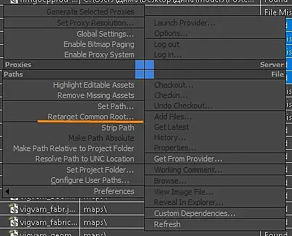

schummi а если прописать не локальные, а сетевые пути в ассет трекере и отрубить трансфер? оно всяко быстрее запустится, не нужно будет короне ассеты переносить на ноды, только максовский файл

schummi зачем делать копию на втором, если можно сетевые пути сделать куда угодно, даже с локальной машины на локальную, допустим у вас головная машина называется computer01, сетевой путь будет \\computer01\c\projects\project1\maps вам нужно будет по сути просто заменить начало пути с c:\ на \\имя вашего компа\с\ в ассет трекере это можно сделать автоматом для всех путей разом, если все лежит на 1 компе и на одном диске, если на разных дисках, то в несколько действий

пасиб, завтра на свежую голову попробую) обычно всё работало и без прописывания путей, по умолчанию
это глобально меняется, или так в каждом проекте отдельно переписывать? и папкам общий доступ нужен с какого то из компов, или нет?
Сообщений: 10736
schummi общий доступ нужен в любом случае, в том числе при дистрибьютеде, займет какое то время, 1 раз а потом ничего расшаривать и давать полные права доступа не придется, если расшарить диски целиком
расшаривать нужно только те диски к которым идет обращение за текстурами и проксями, ну и за сценами само собой
глобально сделать нельзя, в каждом проекте по отдельности, поначалу будет непросто перейти, это должно в привычку войти, делать сцену и сразу путь к текстуре проводить не через мой/этот компьютер, а через сетевое окружение, плюс от этого в том, что если у вас вдруг текстуры с одинаковыми именами, то они будут работать корректно, а если трансфером, то цепанется только одна из текстур с дублирующимся именем, ну и в том, что старт дистрибьютеда будет намного быстрее, поскольку не придется ждать, пока все текстуры перенесутся, особенно актуально в проектах где текстуры и прокси в сумме весят несколько гигов
