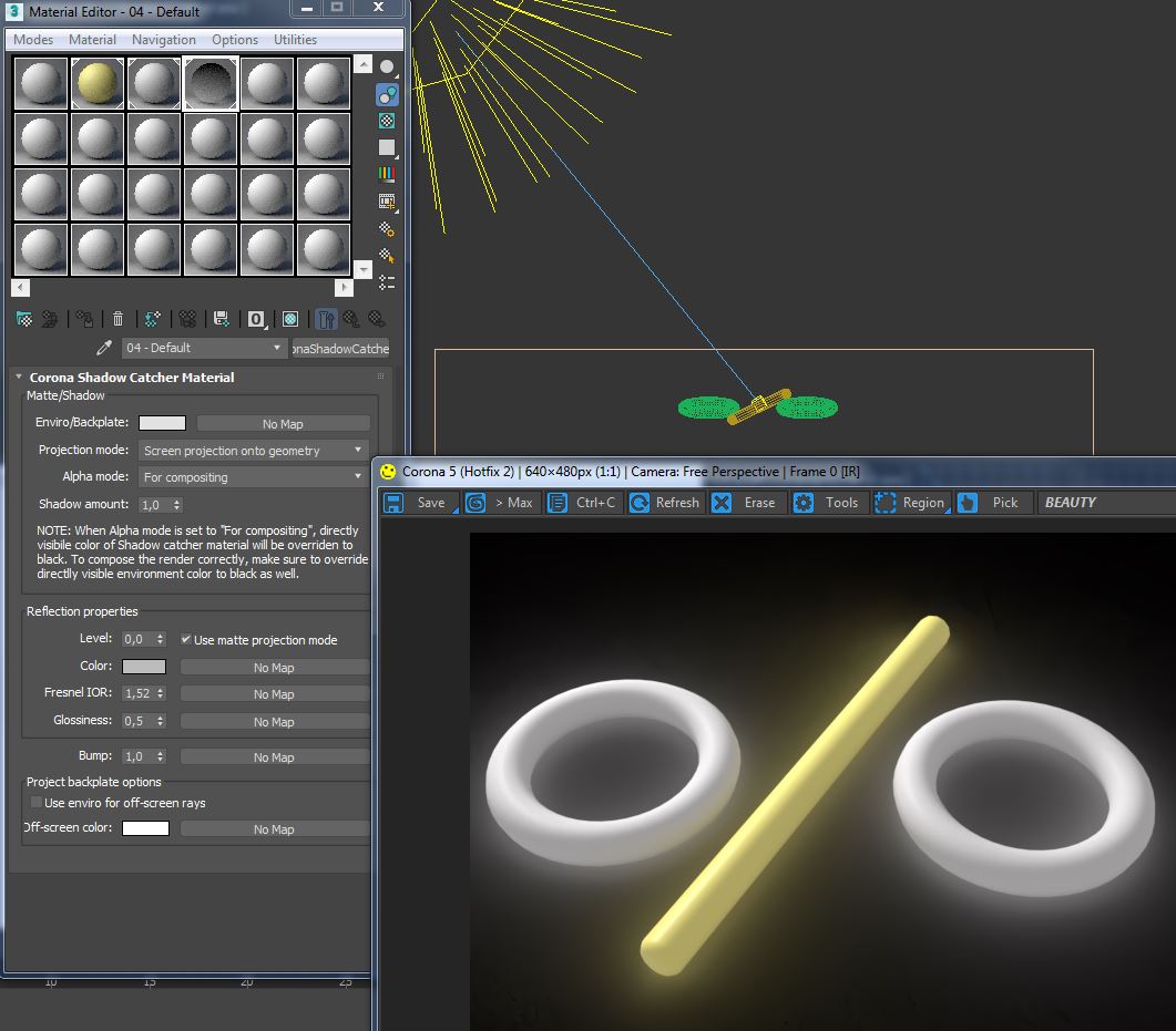

в ShadowCatсher ставишь alpha mode - for compositing и сохраняешь в png с альфаканалом.

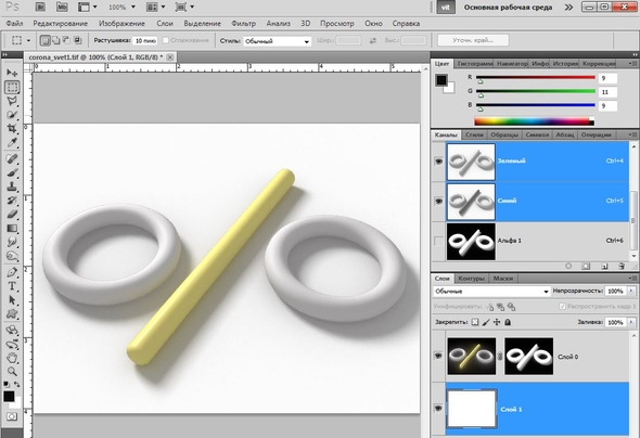

Спасибо. Разобрался) дело в том, что надо в ShadowCatсher ставить alpha mode - for compositing, поставить черный цвет и сохранять в tiff с включением в сам файл альфаканала.
После в фотошопе если открыть то в каналах появляется отдельный канал альфа. Кликаем по нему с зажатым альтом, и вернувшись на слой жмем создать маску, и все) можно подкладывать любой фон. Единственный минус, шум в тенях уходит очень долго(

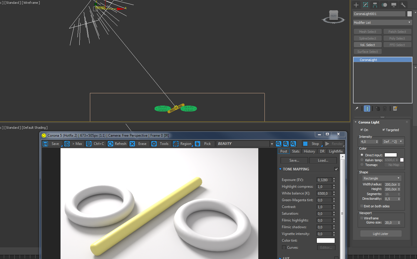

Всем привет! Кто-то знает, почему вместо четкой теми получается размытая после ShadowCatсher.. Второе фото - желаемый результат

тени - результат освещения объекта определенным типом источника света. первая картинка освещалась сильно рассеянным источником, скорее всего это было белое окружение без какого-либо ИС. Вторая картинка освещалась направленным, слегка рассеянным ИС + свет окружения. Разберитесь со схемами освещения и принципами студийного рендера.
В вашем случае достаточно просто добавить еще один ИС.

Я бы тоже сделала такой вывод исходя из картинки. Но я только в сцене применила к полу ShadowCatсher, ИС остался прежним. А вот тень сильно изменилась на рассеянную. Я с Catсher только начала работать, поэтому ищу в нем проблему. ии в какой то заветной галочке, хотя все перетыкала

Спасибо за фидбек! Он навел меня на мысль, что косяк не в настройках ShadowCatсher. Я сделала по скрину, и проблема осталась. Я ранее поставила  галочку в ИС "Shadocatcer illuminator", толком не понимая как она работает. Так и разблюрелись тени.
Это я так боролась с проблемой, что белый фон после вставки ПНГ в Фотошопе стал не 100, а 99.
Вернулась к этой проблеме,  но это уже что-то. Так что спасибо, что потратили время.)
