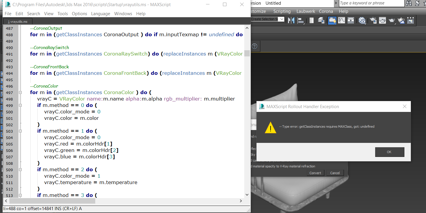

Подскажите. Столкнулся с ошибкой при конвертации короны в вирей. Где-то пишут что надо удалить скрипты разных плагинов. Но я 3d max использую только для конвертации в VR Scene и никаких плагинов нет, на всякий случай искал.
Когда открываешь короновскую сцену, жмёш VR-Scene converter и вылезает ошибка. get class instance required MAXClass, got: udefined
3DSMax 16, Corona 5, VRay 3.4
Кто сталкивался?

Цитата AeronBog:
поддержу вопрос, выпадает эта ошибка
в логе подсвечивается строка
--CoronaOutput for m in (getClassInstances CoronaOutput ) do if m.inputTexmap != undefined do (replaceInstances m m.inputTexmap)

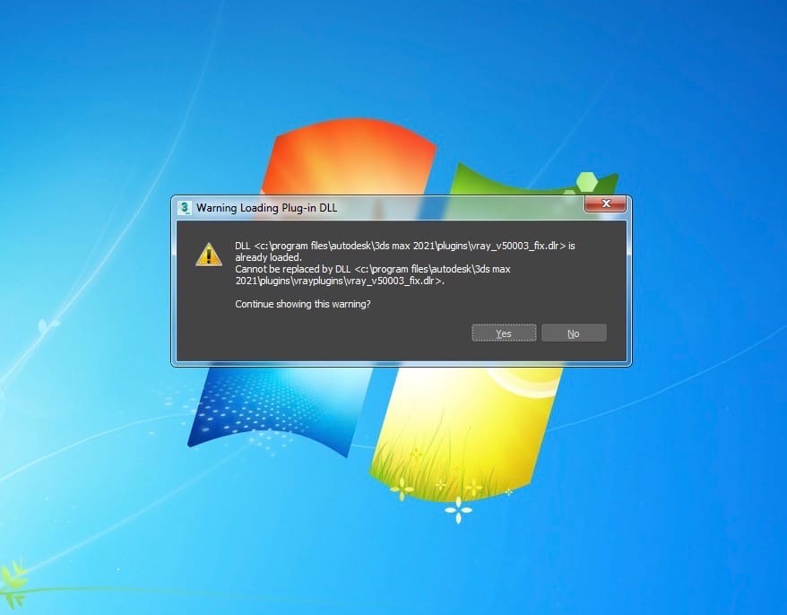

Всем привет! Помогите пжлст.Ситуация такая: установила V-ray для конвертации материалов в сцене на CoronaПроблема: CoronaConvertor работает, но каждый раз при запуске программе выходит такая ошибка. Её можно закрыть, но все же, хочу разобраться.

flash1706, дайте посмотреть, накиньте на бокс материал, который такую штуку выдает, и сохраните макс файл сюда. Ну или если их там много, кидайте модель сразу.
На сайте c 24.10.2013
Сообщений: 508
а там даже не в материале дело. Даже простой бокс со стандартным короновским материалом показывает эту ошибку.
На сайте c 13.10.2015
Сообщений: 218
при попытке конвертировать материалы в Vray максовским конвертором выдает ошибку : get Classinstances requires Maxclass , got: undefined
Max 2016 , corona 5 / Vray 3.4 .Проблему решил помог скрипт  maxtools  V-RayMtl  Converter  v3.98
